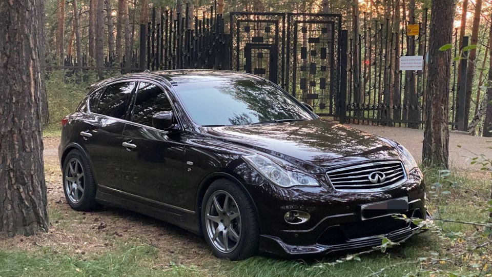

Волею судьбы стал обладателем этого проекта.
Им скрупулёзно занимался на протяжении почти 10 лет, отдав много сил и средств, мой друг.
Буду продолжать его дело))
Авто на данном спеке и 18 колесах вышла из 5 с. Драгги показал 4,93 Для атмо мотора это очень неплохой результат.
Спек на сегодня следующий:
ДВС:
— летний "холодный" впуск K&N
— зимний — фильтра K&N в штатные короба.
— доп.радиатор охлаждения на масло ДВС
— прошивка ApRev(+лаунч мод/+ бернаут мод)
— правильный выпуск + задняя банка GTR
— датчик давления масла ДВС в салоне( будильник).
Тормоза:
— перед-суппорта Akebono на составных тормозных дисках
— зад -суппорта Akebono на сток тормозных дисках
— ВУТ+ГТЦ от GTR
Трансмиссия:
— тюнинг гидроблок
— передний редуктор 3,91
— задний редуктор 3,91 VLSD
— доп.радиатор охлаждения на масло АКПП
— отключение передний привод с работой всех "помощников"
— отключение переднего привода и всех помощников
Подвеска:
— лето-Blitz Damper ZZ
— зима — сток
— передний стабилизатор Cusco
— задний стабилизатор Cusco
Кузов:
— распорка Cusco на стаканы
— распорка Cusco на задние развальные рычаги
— передний бампер Impul ( оригинал)
— накладки на пороги Impul ( оригинал)
— реснички перед/задняя оптика, спойлер на дверь багажника/ заглушки рейлингов.
— диффузор на задний сток бампер
—задний бампер Impul ( оригинал)
Колеса:
-зима кованные Prodrive GC-07C 18" J8,5/9,5 с липучкой
-лето кованные RAYS Volk Racing GT30 20" ет.35/37 J9,5/10,5
-перед Nitto NT555 G2, 245/40
-зад полуслики Zeknova RS606 285/35
- Двигатель 3.7 бензиновый, 333 л. с.
- Полный привод
- Машина 2011 года выпуска, была куплена в 2022 году
- Infiniti EX выпускается с 2008 года
Infiniti EX35, 2008
Infiniti EX35, 2008
Infiniti EX35, 2008
