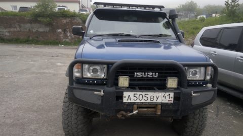

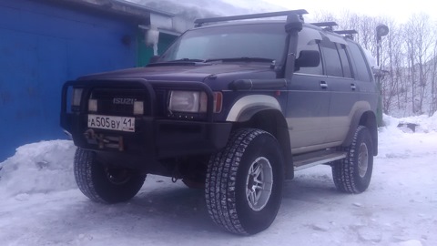

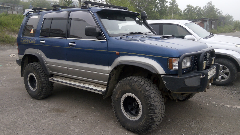

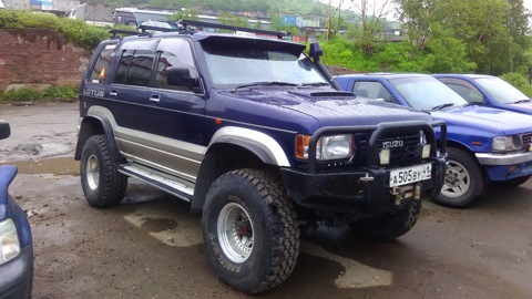

Покупал машину специально для вылазок на природу и желательно подальше. Сначала мне предложили Ниссан-Сафари 94 года за 500 тыр, но пока мне дали кредит, его продали и началась долгая прилюдия выбора автомобиля за эти деньги. На Бигхорна в принципе изначально внимание не обращал, были какие-то старые предрассудки по поводу очень дорогих запчастей, сложности в обслуживании и т.д. Но после отметания очередных претендентов — Террано, Сурф, Прадо, все-таки выбор пал на Бига. Достался он мне после, как говорят "ездила любимая женщина", в полном стоке. Все переделки делались собственными руками в своем гараже. Сейчас имеем боди-лифт 10см, лифт подвески 4 см IRONMAN, 35 колеса, задняя блокировка ARB Китай, передний самоблок НИРФИ, пары в редукторах 4,55, лебедка Troffiks 12000, центральная пневмо-система, два аккумулятора с блоком развязки УРА-600, установлен БИНАР-5Д, силовые бамперы перед Китай, зад делал сам, радиостанция и всякие доработанные мелочи, которые подробно попытаюсь отразить в БЖ. В планах поставить люстру на крышу, заднюю лебедку, и подобрать или самому своять хороший багажничек. Машиной доволен как слон, подсадил на Бигхорнов еще несколько своих товарищей.

Приветствую, с праздничком. И как с такими парами и колесами передвигается и саляру употребляет? Хочу взять Бига для экспедиций, изучаю все возможности и нюансы

Здароф! Фендера резиновые у тебя это универсальные обычные? Или, что то конкретное?
Универсальные резиновые фирмы Flex. Другие почему то г…но. И форму не держат и провисают

Вопрос по доп. Радиатору АКПП. Схему подключения Скинь.
Да нет никакой схемы, просто подключаешь последовательно с теплообменником в основном радиатора, чтобы жидкость проходила сначала один радиатор, потом другой и все
