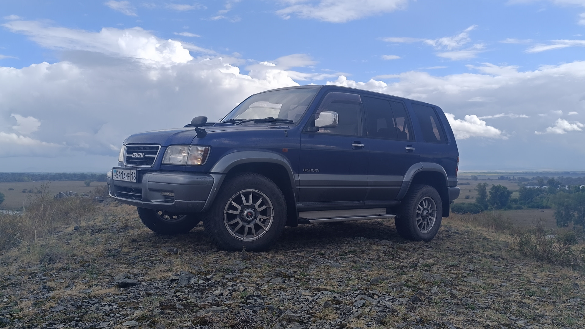

Идея покупки данного автомобиля родилась ещё на стадии восстановления трупперра. Когда уже было понятно, что судьба нам с ним расстаться, подвернулся этот вариант продававшиеся неспешно и не сильно афишируясь.
По итогу идею возрадил в жизнь.
Предстоят интересные доработки, а главное это подружить АКПП, раздатку ТОД с двигателем 4jg2, который уже стоит под капотом данного автомобиля.
- Двигатель 3.1 дизельный, 132 л. с.
- Полный привод
- Машина 1998 года выпуска, была куплена в этом году

Итак, нахожусь в поиске уже свапнутых биговодов. Владельцев или тех, кто сможет помочь разобраться в этом деле.
Ну там проблема в основном тока в тахометре. не показывает. решается перестановкой внутрянки щитка приборов от жж2 в жх1
А при работе тахометра АКПП нормально себя начнет чувствовать? Как же сигнал TPS и прочие датчики? Температуры ОЖ, КВ, РВ и прочее?
Обычно ставят с мех ТНВД. Там все реализовать на много проще.
Эфи по моему ваще еденицы свапали. Но полностью тока с косой и компом. Иначе это все не работает ваще
Так вот у меня механический ТНВД. Машина едет, но коробка в аварии, нет тахометра, раздатка тод не работает. Готов к любым действиям, главное, не хочется делать лишнего.
Коробка нужно узнать почему ты аварии. Может сигнала какого нет.
Тпс придется ставить бесконтактный.
Тод тут отдельная система со своими мозгами. Нужно самодиагностику сделать. Скрепкой.
Читал отчёт, что нужно на мотор поставить датчики распреда и колена, чтобы мозг понимал как работает мотор и подавал данные для работы тахометра. А когда он заработает, там и коробка вроде должна ожить. Поэтому хочется мнений реальных владельцев, кто как поборол такой "свап".
У нас в группе по бигам. Был человек кто свапами занимался. И там ставил и тд
