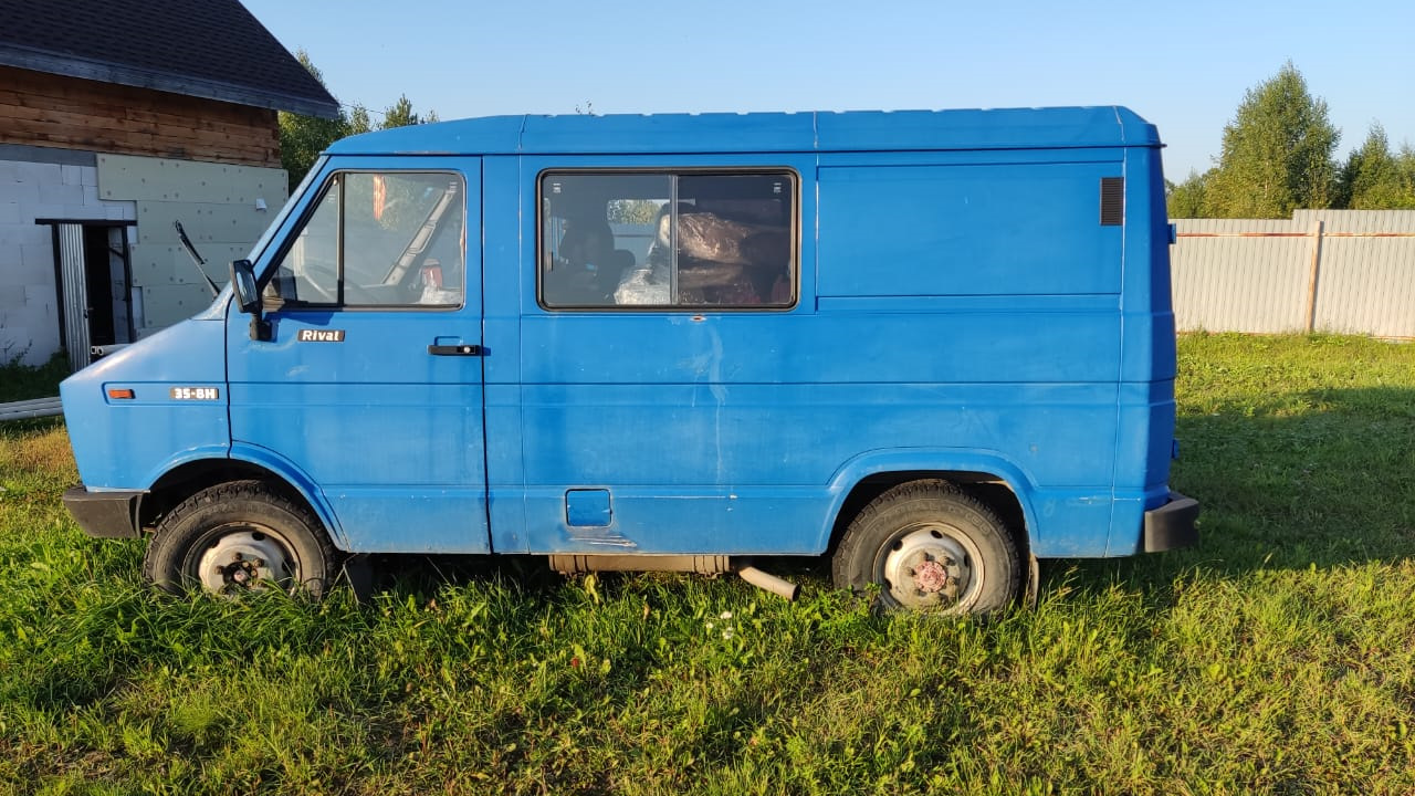

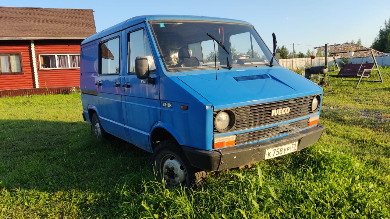

Всем доброго здоровья, уже как 1.5 года у меня появился этот чудо агрегат, давно смотрел на автобусы, но как то не доводилось приобрести . В конце 21, начале 22 года увидел на дроме этого итальянку, стало интересно . Приехав в соседний город за 320 км (предварительно связавшись с продавцом) нашел его во дворе дома, залез под него и увидел раму в девственном состоянии без намека на коррозию, кузов то же был в весьма приличном состоянии, лобовое стекло ещё родное.

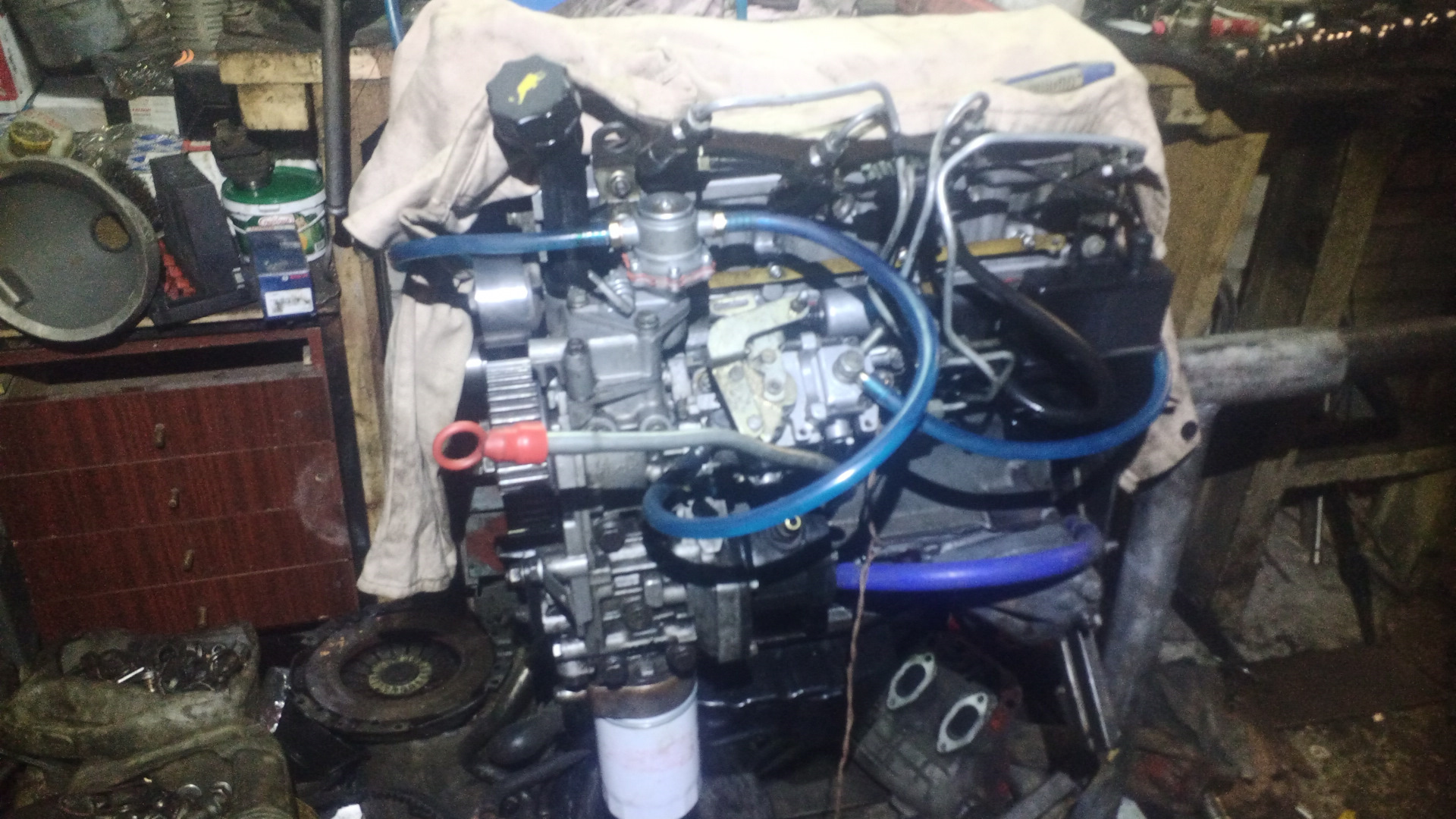

Перед зимовкой авто загнал в мастерскую, вынул из него ДВС и МКПП да приступил к разборке и дифектовке. Мотор был разобран до болтика, отмыт, промерян и вынесен вердикт с планами по ремонту.
Если короче, то блок гильзован, шатуны втулены, всё что требовало замены заменено на новое, поиск запчастей на это чудо в нашей полосе России то ещё удовольствие я вам скажу.
Двигло я собирал год и вот он торжественный момент, первый запуск, прямо в гараже на полу )! Двигло малость по капризничала, но спустя несколько минут ожило и ровненько за тарахтело прямо в гараже .

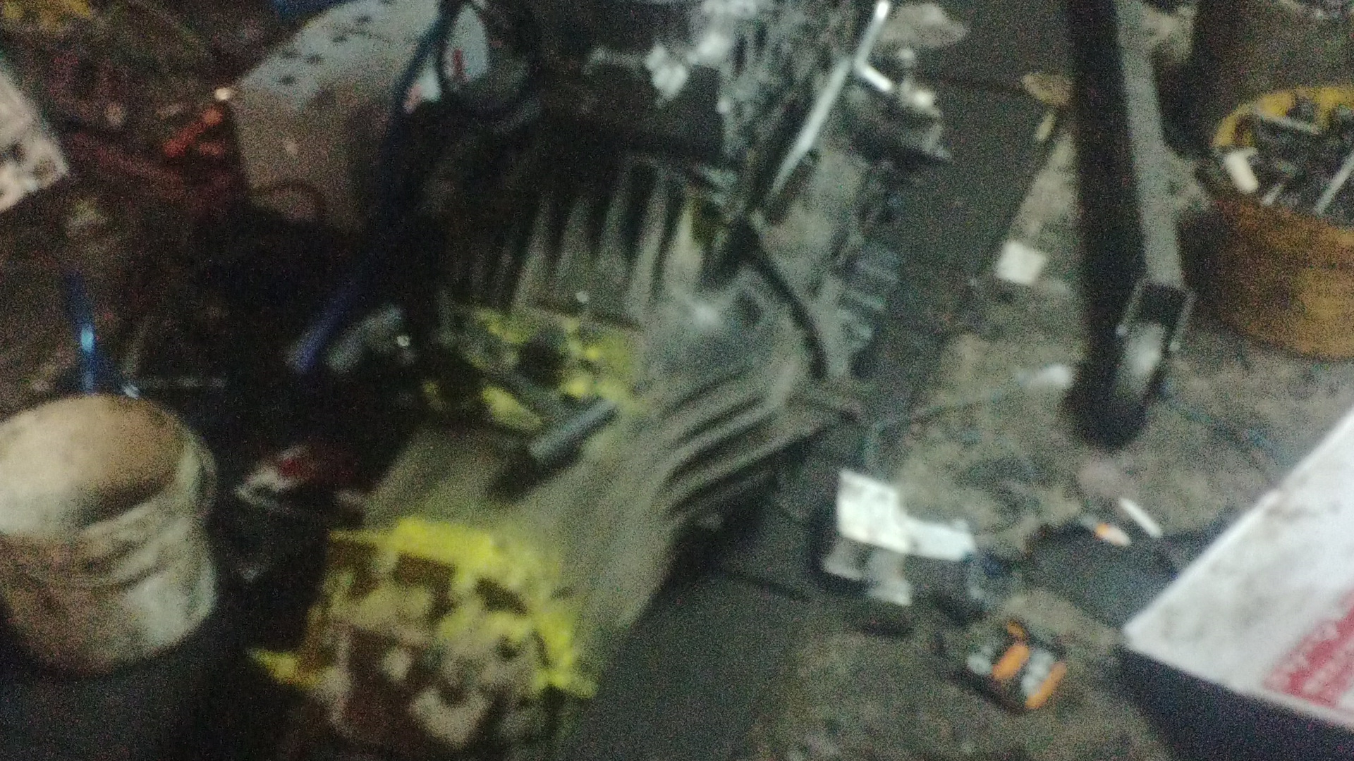

В процессе ремонта ДВС мной было принято решение и куплена МКПП на 5 передач с более современной машины с управлением переключения на тросах . Это всё было адаптировано и соединено с ДВС. В процессе установки было выявлено что на новой коробке место под стартер справа по ходу движения авто, а у меня слева изначально было, да и стартер там другой, редукторный и гораздо меньше. Купил стартер, заменил маслосборник на тот что с этой КПП, изготовил пыльник что закрывает маховик и корзину и находится между ДВС и кпп из 2мм листа, всё собрал и завел, о чем я уже писал выше.

В планах поставить на ивеку полный привод, передний мост с газели уже куплен (идеально подходит по ширине и разболтовка та же), раздаточная коробка с джип гранд чероки wj с блокировкой межосевого дифа и пониженной передачей, рычаг управления раздаткой и троса то же уже ждут. Ближайшее время воткну ДВС, оживлю авто на заднем приводе и постепенно буду заниматься кузовщиной и полным приводом . В процессе ремонта и эксплуатации быду дописывать что и как я сделал. Если у кого то есть вопросы, обращайтесь . Всем доброго здоровья !
