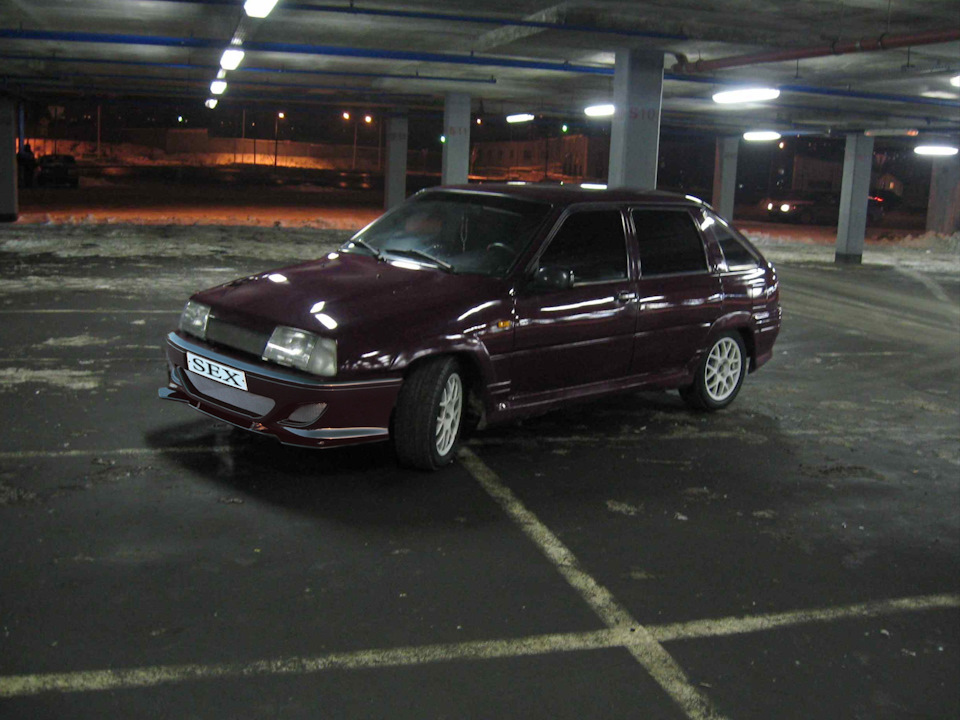

Приобрел машинку у деда своего друга, т.к. сил заниматься ей у него не осталось. Авто состоит из колхоза чуть больше, чем полностью (да и с завода оно выпускалось, как beta-версия, мол вот мы сделали, оно как то едет, остальное сам сделаешь). В планах много доработок, оно и понятно, но в приоритете просто сделать так, чтоб она могла ездить по дорогам, без риска разложиться и RIPануть пассажиров. Проект малобюджетный(не та эта машина, чтоб ставить мега-навороты, да и денег на это особо нет, но по крохам, бомжуя буду делать норм машину)) двигло ваз 1.6, с карбом(будь он не ладен), коробка омская с угрёбищными переключениями, но живая, идиотская сигналка, с постоянно включенным режимом "параноик" и цз на передние двери, резина 13ка, за 14 лет похоже никогда не менялась, тк покрылась трещинами, хоть и дедушка ездил только летом на огород. Подробнее буду писать в бж.
- Двигатель 1.6 бензиновый, 74 л. с.
- Задний привод
- Машина 2003 года выпуска, была куплена в 2017 году
- ИЖ 2126 выпускается с 1990 года

Обвес от четырки.
