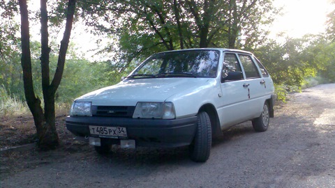

Машинка куплена в 2003 году, с тех пор находится в 1 руках. Зимой не эксплуатируется. Учитывая последние зимы, быстрее и проще добраться на работу на маршрутке. Лучшее, как известно враг хорошего, а учитывая, что машинка отечественная, доработки не прекращаются. По мере сил и времени буду делиться опытом общения с Ежом.
Что касаемо самой модели:
Кузов типа хетчбэк, двигатель ВАЗ 2106, Омская КПП 5ст., привод задний, рулевая реечная (нижняя рейка), передняя подвеска типа Mac Pherson, задняя жесткий мост на 5 реактивных тягах. Сиденья довольно удобные, для дополнительного удобства водителя, силовой агрегат сдвинут вправо, что увеличило рабочее место водителя. По сравнению с "ТАЗоклассикой" выигрывает практически во всем. Один минус, из-за стоек, передняя подвеска жестче. Ну, я привык к ней, меня вполне утраивает.
