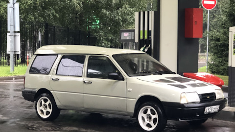

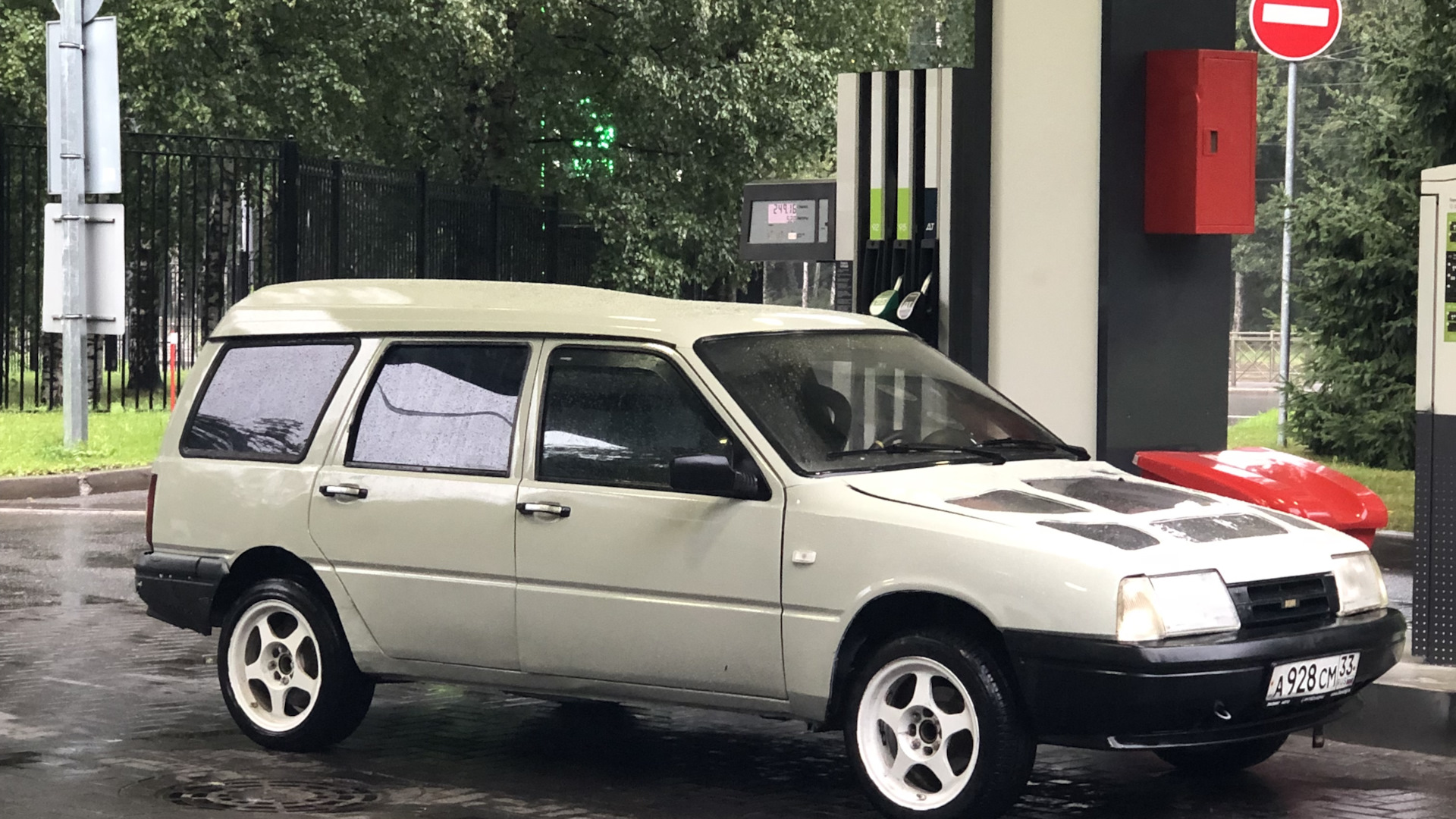

что за капот такой?
Капот с придурью) Вырезан листовой металл между усилителями и заменён на монолитный поликарбонат
