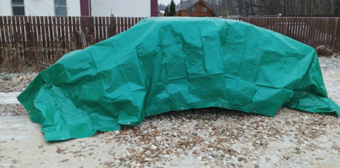

Чехол
Пока Москвич ждет своего часа… прикупил ему "чехол" — взял тент: Тент универсальный 4х6м, 120г/м2 (строительный, укрывной, хозяйственный) "Тарпикс" 4 х 6 метров. Размер подошел. П…

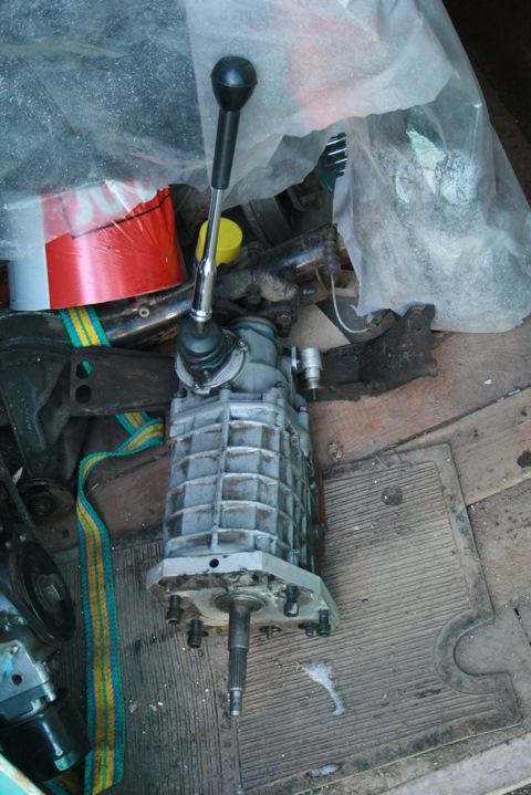

Установка КПП ВАЗ в ИЖ 412.
Тема не новая. Каждый приходит к решению заменить КПП по своим причинам, поэтому здесь я не призываю никого, а лишь описываю то, как это сделал я. Решил описать процесс потому что при установке КПП в…

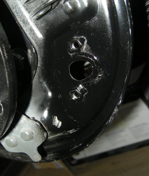

Установка ручника ВАЗ на Москвич 412.
С вопросом установки ручника ВАЗ на Москвич 412 сталкиваются обычно при установке КПП ВАЗ, так как для родного ручника места нет. Свой опыт я описал ниже. Тех задание: Установка ручника ВАЗ на Москв…

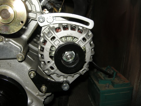

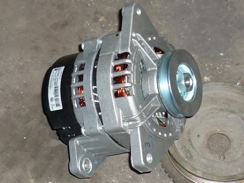

Установка генератора BOSCH 110А
ТЕХ ЗАДАНИЕ: Установить генератор: 1. С мощностью достаточной для питания энергоемких потребителей (свет, музыка, компрессор и .т.п). 2. С достаточной надежность. 3. С ценой в разумных пределах. АНАЛ…

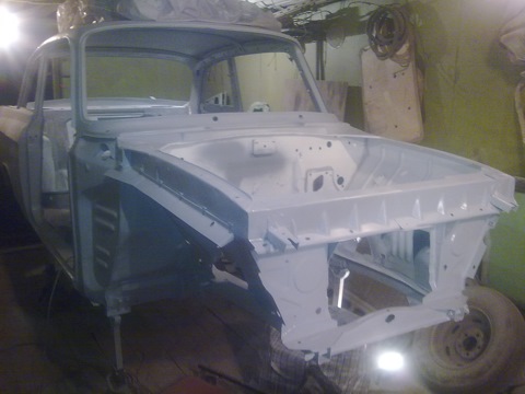

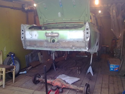

5 сентября 2015 — Выехал!
С 2012 года машина стояла на стойках… Восстанавливал кузов — был полностью зачищен, до блеска металла… Покрыт кислотным и обычным грунтом NOVOL, швы герметиком, дно антигравием… По мелким ча…

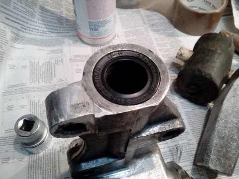

Сальник (манжета) рулевого редуктора
При ремонте рулевого редуктора заметил поврежденный сальник рулевого редуктора. Согласно каталогу — " Сальник вала сошки и рулевого управления с пружиной в сборе" 400-3401069. Поискав в ин…

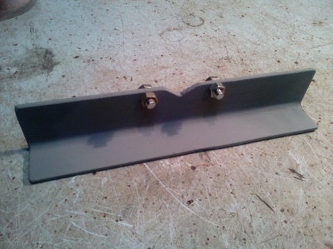

Редуктор заднего моста — сборка/разборка
При ремонте редуктора заднего моста столкнулся с проблемой — как на снятом редукторе, зафиксировать от проворачивания. Помогло самодельное приспособление из уголка с двумя отверстиями и вырезом. Фи…
