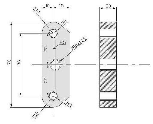

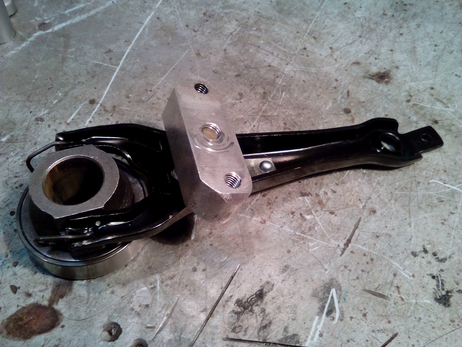

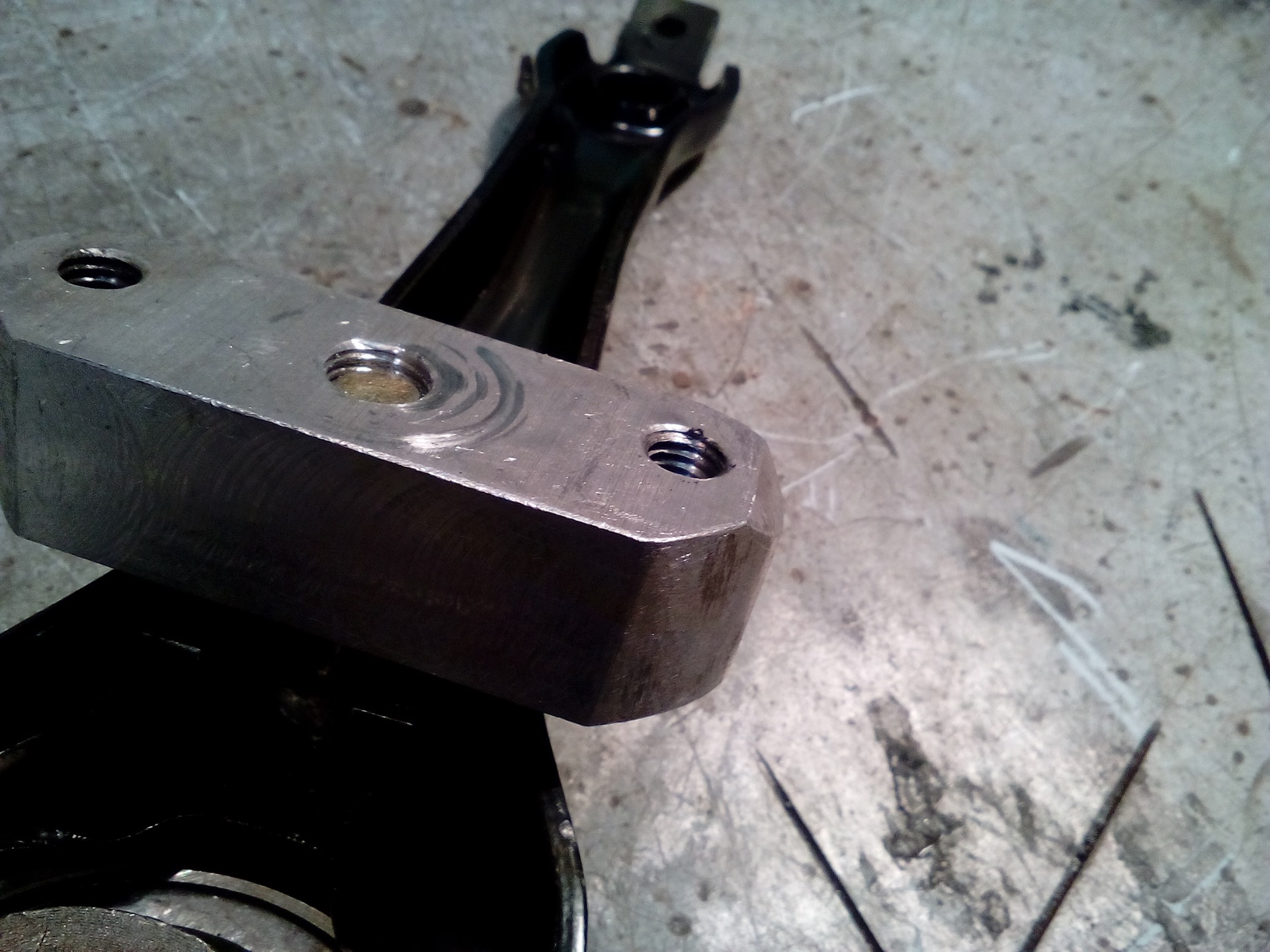

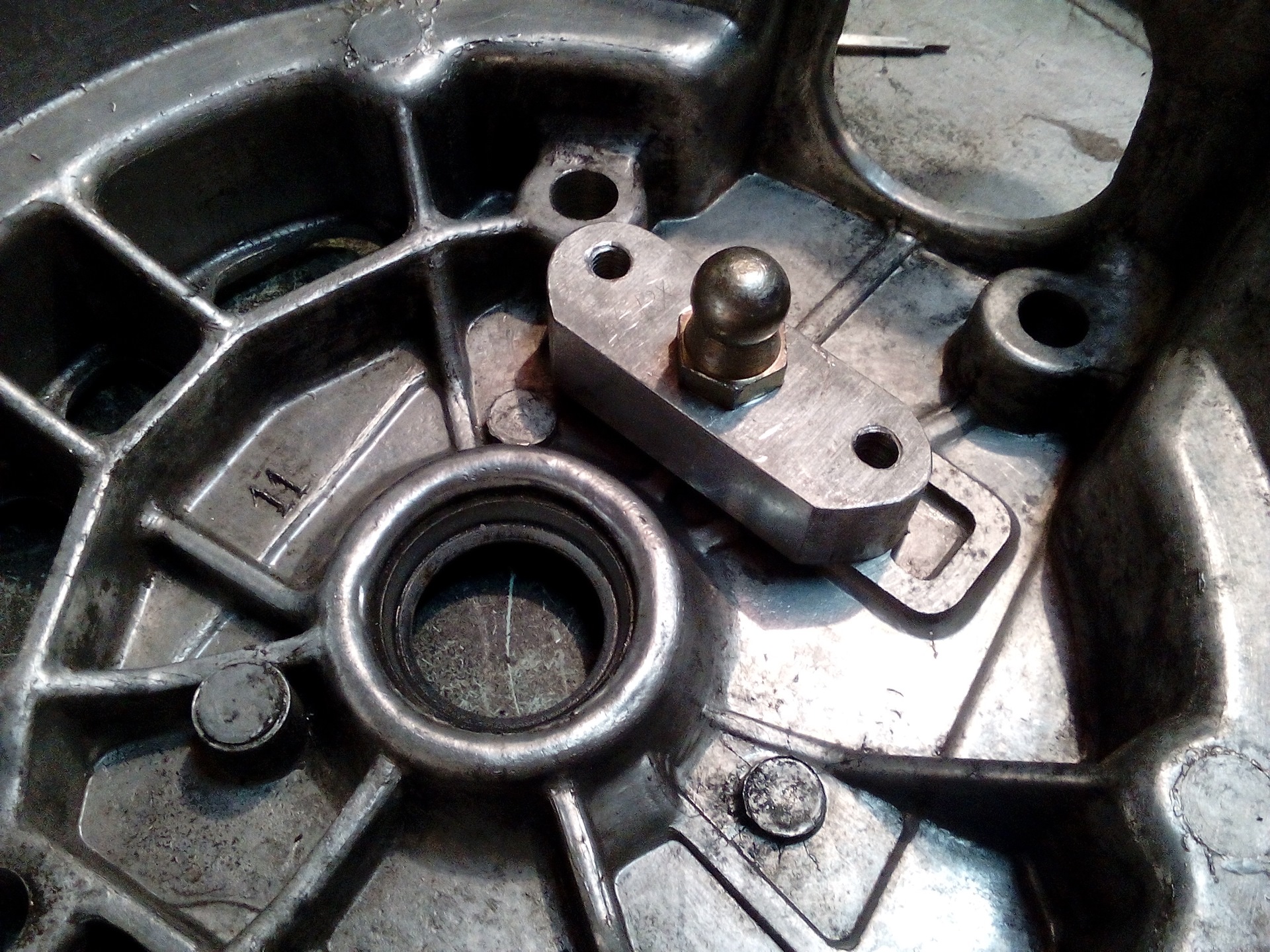

Адаптер для установки «солдатика».
В интернете есть чертеж адаптера. Материал любой подходящий – сталь, алюминий. Есть варианты изготовления сваркой – главное размеры. Крепится адаптер через «старые» крепления вилки отверстия в колоколе.

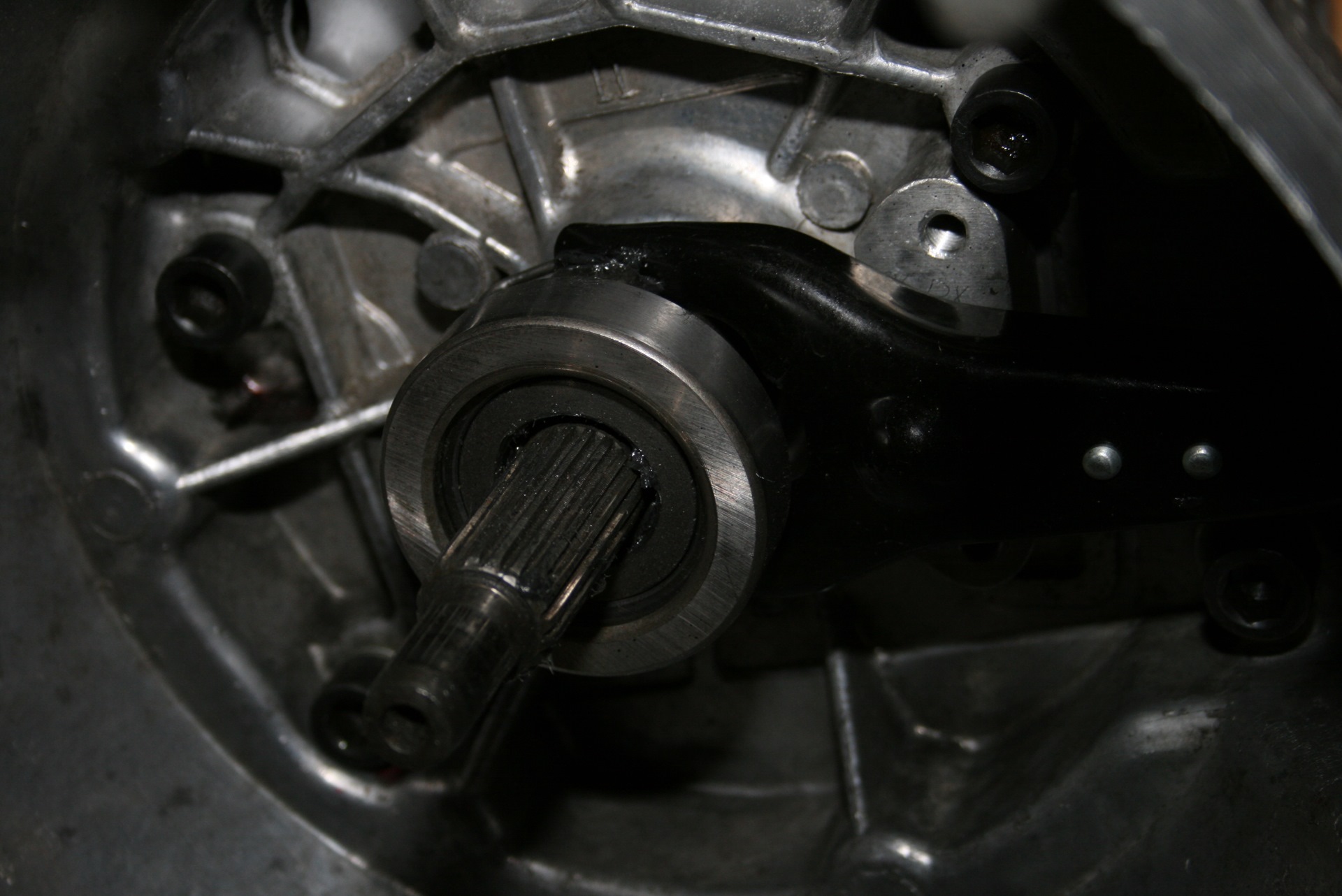

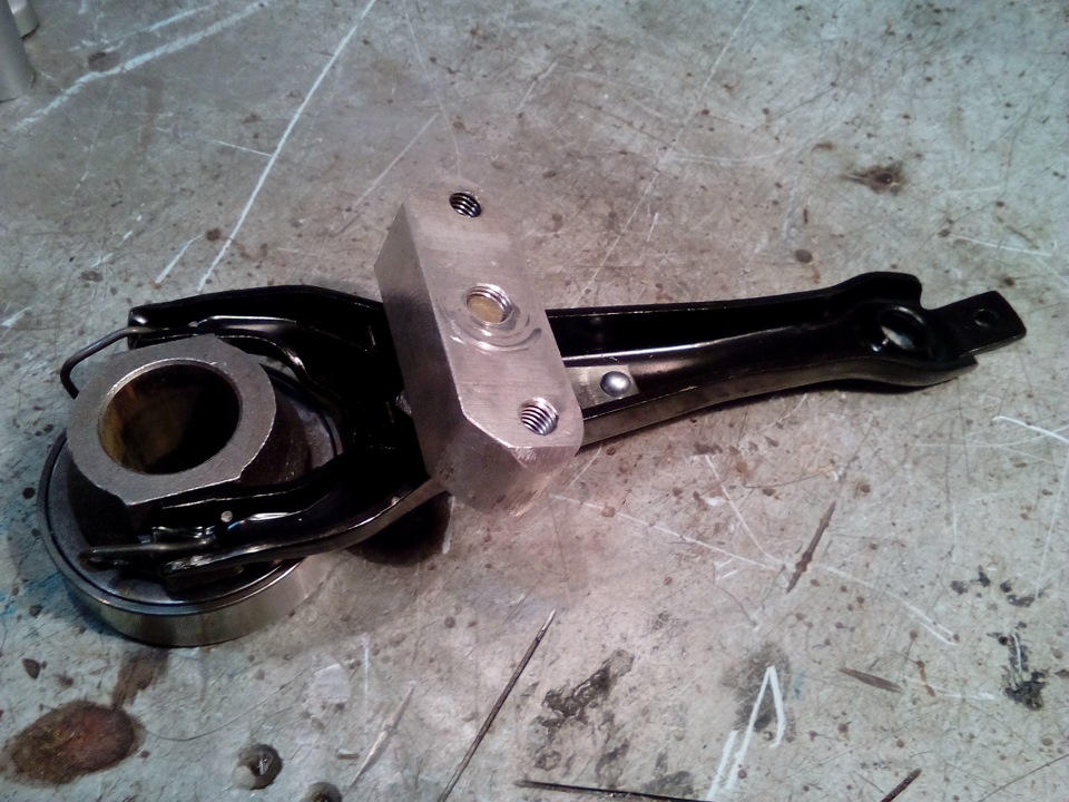

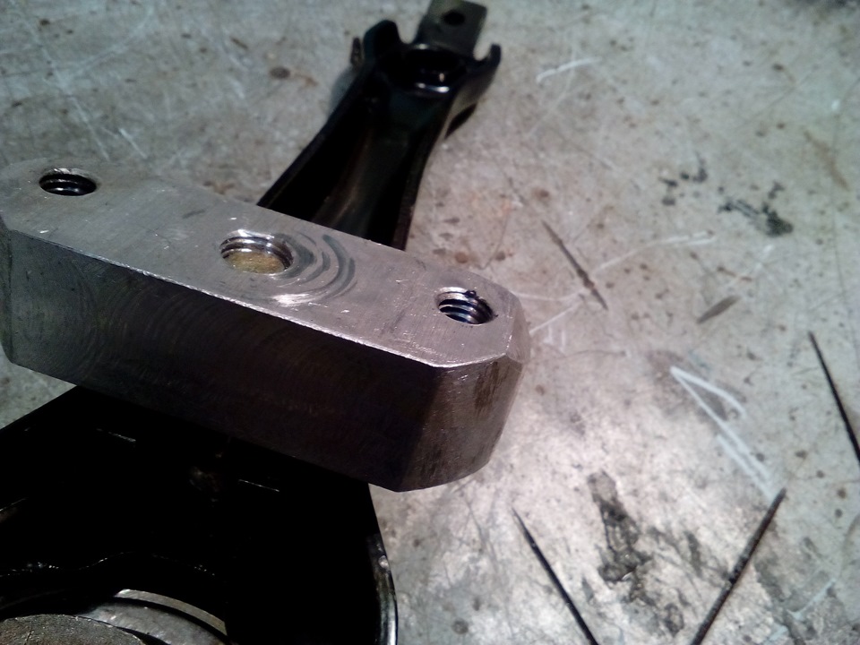

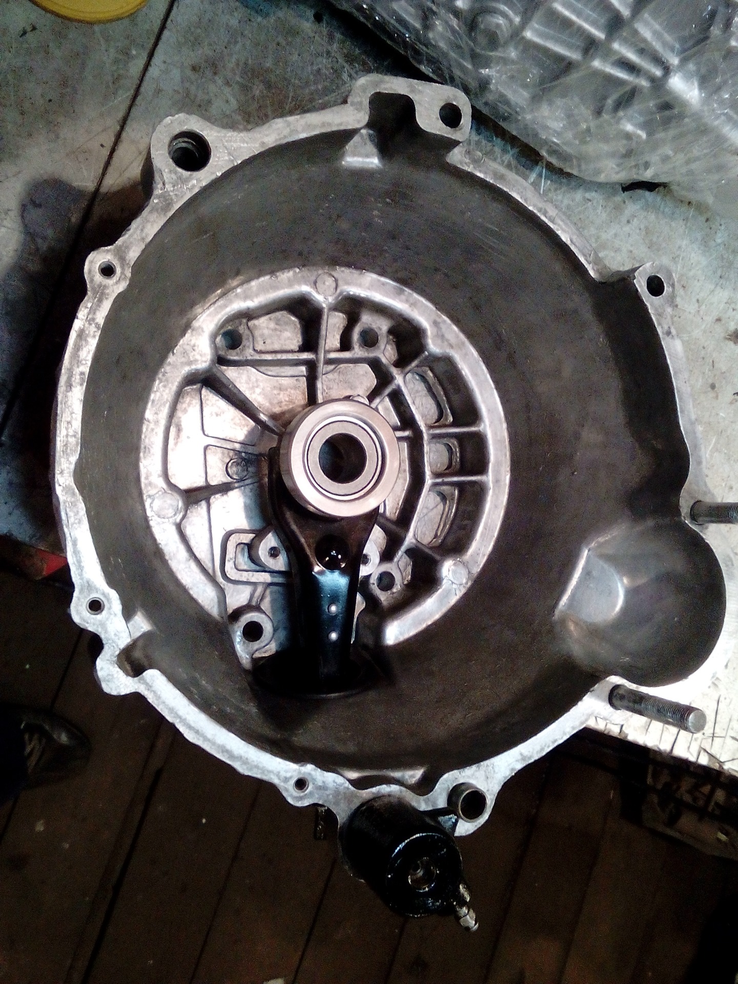

Но вот здесь и возникла «проблемка» — если ставить адаптер как он задуман – что бы скошенные стороны смотрели «наружу», то «выжимной» двигается туго. Если его переставить наоборот – как на фото, то выжимной движется лучше.
Только потребуется подточить один угол как на фото.
Обращаю внимание – речь идет о совместной установке с КПП ВАЗ – там подшипник скользит по направляющей втулке муфты подшипника. Возможно, на коробке Москвича этого не будет заметно – там такой направляющей нет.

1. Снимаем старую вилку с креплением.
2. Устанавливаем адаптер для солдатика.
3. Вкручиваем в адаптер солдатик.
4. Устанавливаем вилку с «выжимным» на солдатик.
ПРИМЕЧАНИЕ: Чехол вилки сцепления Москвич подходит и для вилки ВАЗ – только, как правило, он уже порван, так что хорошо бы заменить заодно новым.

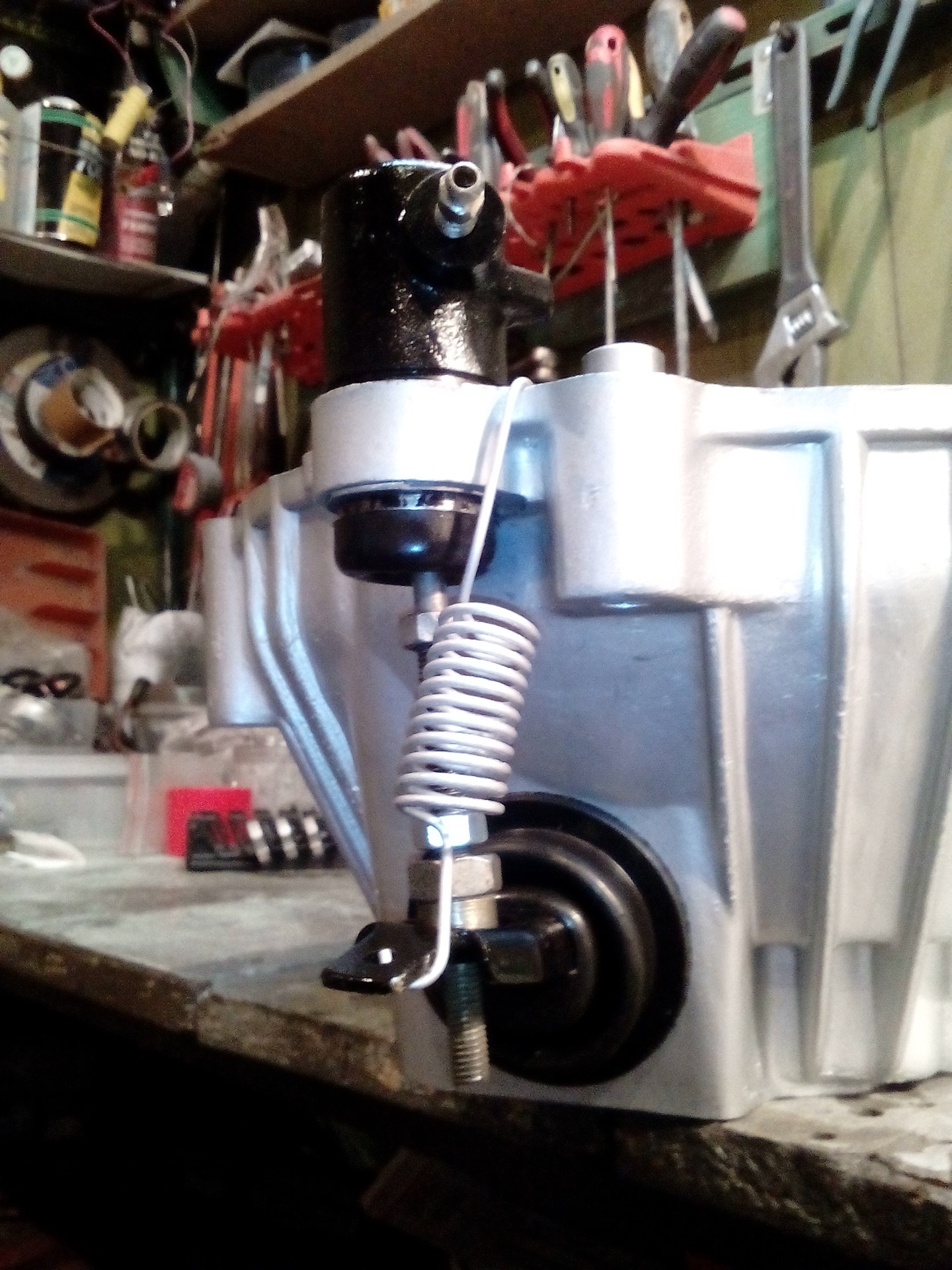

5. Устанавливаем шток цилиндра сцепления.
6. Устанавливаем пружину.
ПРИМЕЧАНИЕ: Для более "правильной" установки пружины пришлось немного подогнуть ухо на вилке – по месту.
На этом все.

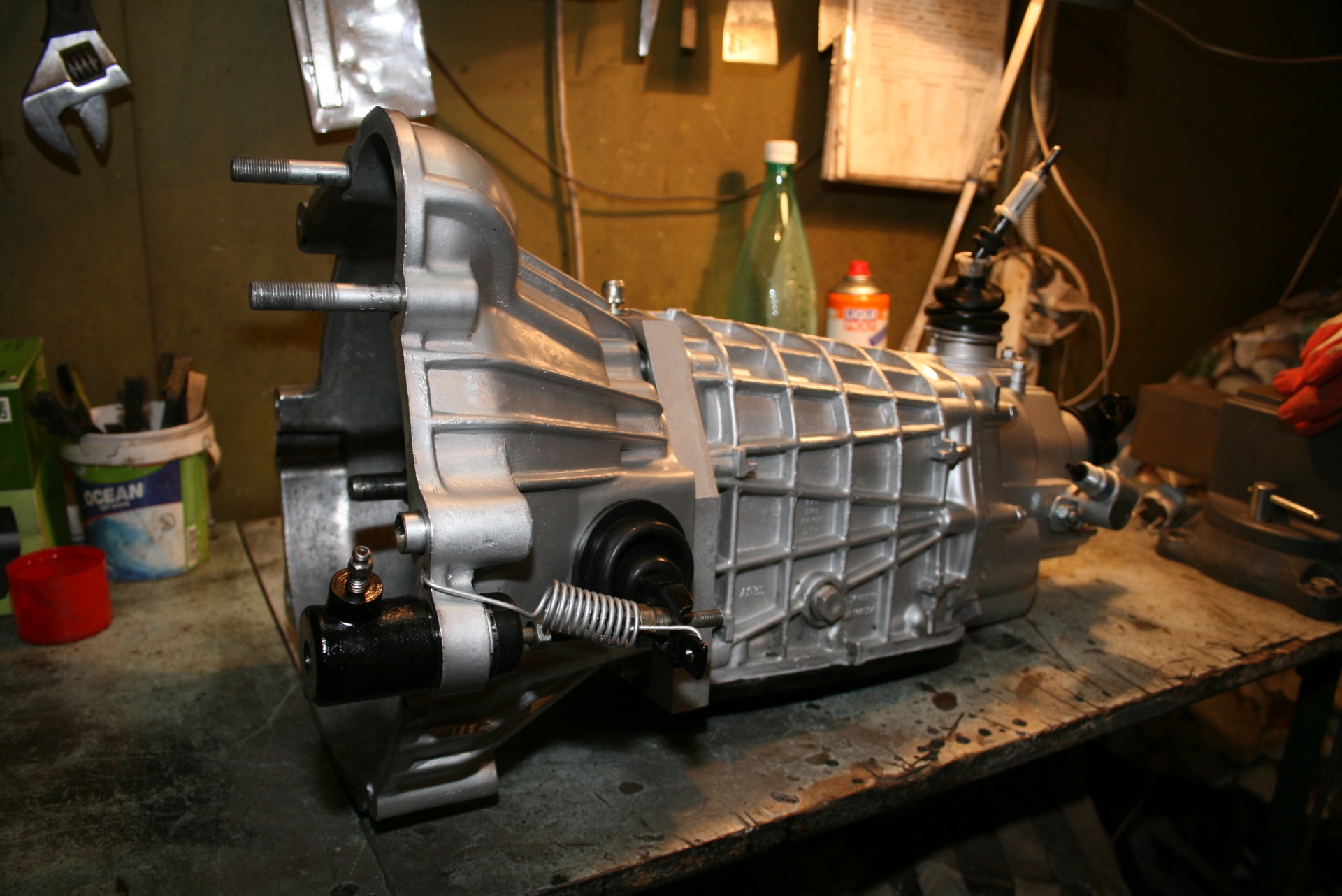

P.S. На фото цилиндр сцепления стоит не правильно — штуцером прокачки должен вниз — не вздумайте повторять:)

А что будет если штуцером прокачки будет вверх?
У меня просто стоит вверх он
пофигу, ничего не будет)

Провернул данные операции по внедрению КПП ВАЗ 5ст. по Вашим заметкам. Все здорово, осталось траверсы приделать и ручник примудрить.
Так вот вопрос. Длины штока хватало для регулировки? Я выкрутил максимум, и все равно сцепление высоковато. Подозреваю в этом комплект сцепления от 2141. Или придётся шток удлинять…

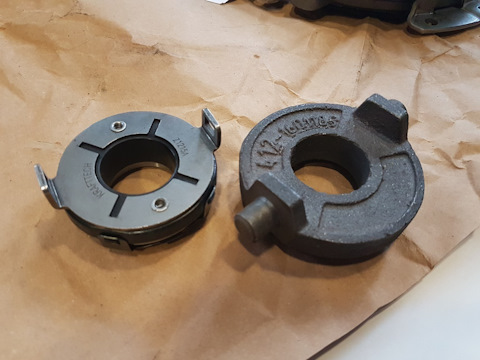

Можно вообще, оставить родной 412 выжимной, корзину. только поставить диск 2141 или ваз. + проточить маховик (родной 412) на 0,5 мм. увеличив силу прижатия диска. и всё работает.
РЦС прокачным штуцером вниз? С каких пор воздух выходит вниз?
а можно родной выжимной и вилку оставить?

я так понимаю, можно переходник и из старой опоры вилки сделать,
главное в итоге получить 20мм толщины,
и приварить гайку со смещением 2.5мм в сторону первичного вала ?
Да, переходная проставка не обязательна если выдерживаются размеры.
