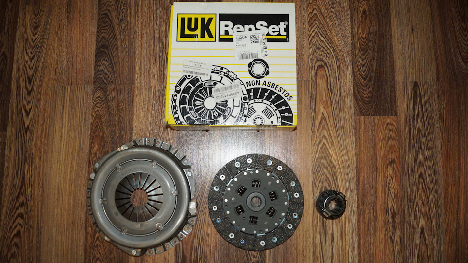

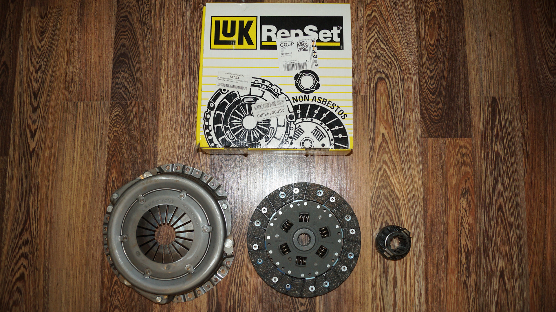

Обрати внимание на ширину бурта 10 мм. Я не помню, но вообще она не просто так и должна влиять. Посмотри в гараже Сергея на ТКМ или еще у кого.
Хорошо, гляну.
Сцепление такое куплено, от ваз 2107, у него какой выжимной, я и не знал выжимной бывает беззазорным
вообще в стоке там зазорное, но на фото пята на корзине отсутствует, полагается, обычно, что это признак беззазорности.
У меня были выжимные с таких комплектов, у некоторых был пластиковый сепаратор, долго думал, советовался на форуме. В итоге сделал зазорное. В том числе по негативному опыту Саши.
Считается, что в таком случае будет повышенный износ лепестков корзины.
На той машине у меня пробеги мизер, заметного износа пока нет.
Как сделать тебе, решение за тобой.
Наверное все ж стоит делать беззазорным.
Тем более что шниварцс в стоке именно на это и заточен.
