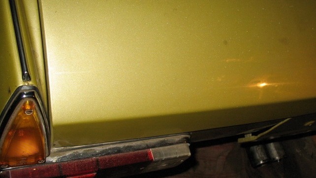

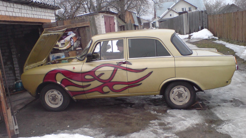

кузовные работы были проведены
в итоге пришлось менять передние крылья, фартук и т.д. и вот то что можно сейчас наблюдать.
Красили друзья- цветовая гамма взята у Золотого Матиза, в Итоге получился Золотистый металлик перламутр.
с антигравием понизу(под краской), с лаком
задние ручки дверей заварены.

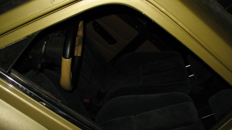

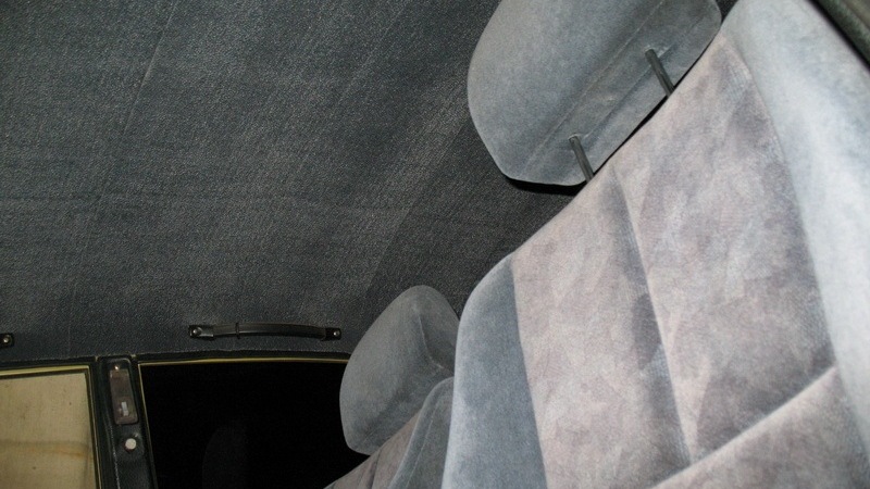

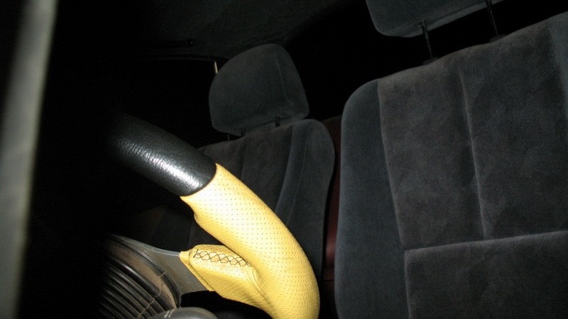

Салон перетянул потолок при всех снятых стеклах- замшей серой зарубежной
Передние сиденья мицубиси легнум/ серая замша,
Салонное зеркало от ваз 2109 .
Подрулевые переключатели от Шеви нива.

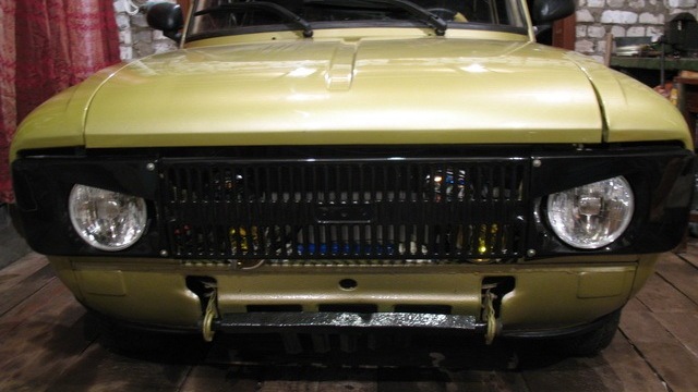

Фары все новье /хрусталь спереди/

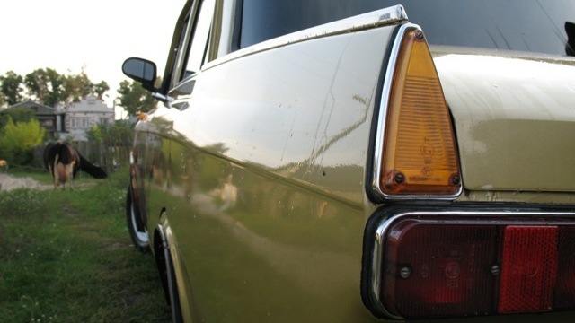

задние фары изменят свой взгляд на прежний мир
