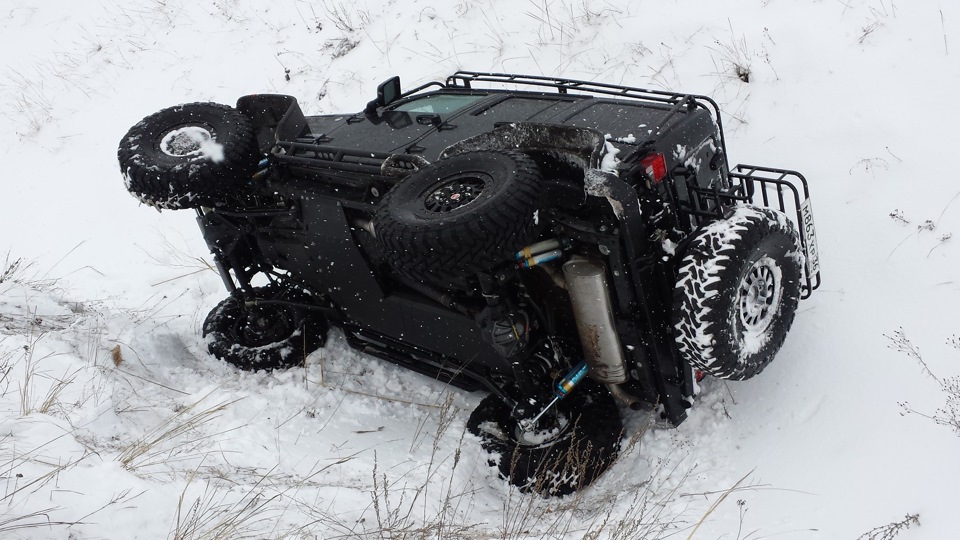

Жаль что ренг на правый бок прилег отдохнуть…
JEEP-JK
Проспал.))
Ни тебе нервов, ни тебе переживаний — одна радость )))))
Надо было на крышу поставить. Эффект был больше.
В следующий раз.
Решил осмотреть состояние днища?)))
Почеши пузико )))
