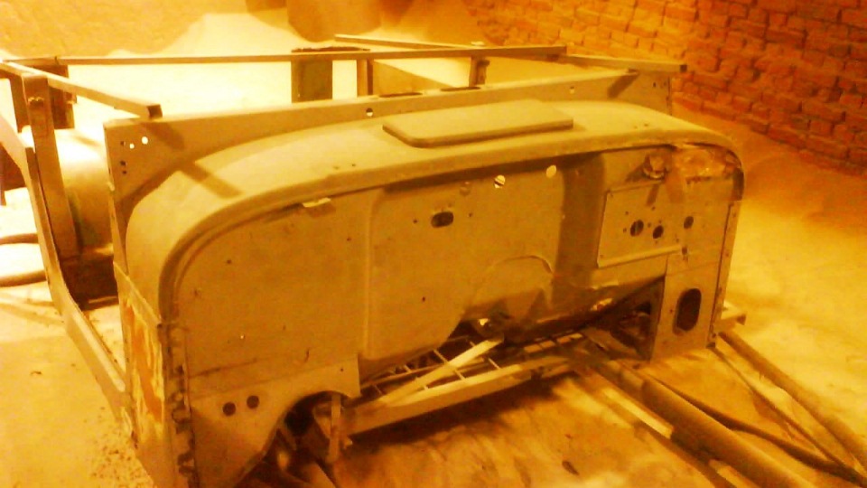

20101006 -/- На фотоотчет полноценный не получается, но так напишу. Баллон заправили, притащили начали варить — фигушки. С первого раза варить не получилось. Начали думать в чем дело. Редуктор к баллону нужен хороший — ну окей. Из трех редукторов в гараже собрали один нормальный С МАНОМЕТРОМ. Выставили давление на баллоне СО2 в районе 2 атмосфер. Петя из Иркутска посоветовал нужную подачу проволоки, и нужный ток. И процесс пошел. Подпалив глаза, вварили каркас в джип и прислонили его к стенке. Кузов весит под 100 кг. Теперь нужно найти денег, и отвести на пескоструйку его. На 8,10,2010 договорились везти и привозить всё это дело с пескоструйки. Посмотрим насколько хорошо или не очень всё это сделают.

20110115 -/- После новогодних праздников, разгреб гараж выкинул всё что там было лишнего. Побольше газку, металлорежущих устройство, купил металла 2 мм (ну чуть поменьше, но для данной истории это неважно), и варю, варю варю. Вырезаю по шаблону куски и варю варю варю. Маску нужно с зажимом специальную купить, а то с этой как то никак, но надеюсь что в ближайшее время я доварю кузов, загрунтую его, потом займусь рамой и подвеской, либо другой вариант, рамой и подвеской заниматься ВООБЩЕ не буду, а поставлю соберу, а потом уже дальше, хотя что то мне подсказывает, что нужно делать эти дела параллельно. Благо работать с подвеской и рамой СО СНЯТЫМ кузовом одно удовольствие.
20110121-/- Как видите идёт процесс сварки, после сварки пола, будет сделана операция по изготовлению ДВУХ НОВЫХ деталей боковых кузова, с резкой лазером и т.д. скорее всего боковину нужно будет разделить на три части, а потом вывезти с секретного завода. До этого момента надеюсь пол будет заварен из металла 2 мм, наверно без усилителей, так как и так всё окей будет, а пока набирается списко деталей к покупке по раме и ходовой.
20110122 -/- Проварил правый пол, он был сгнивший. Теперь левый и вперед делать новые боковые панели!
20110128 -/- Проварил левый пол, немного накосячил, зато крепно, надо ещё проварить!
20110203 -/- Немного встряли работы, делаю новые детали, хочу по максимум сделать зад машины, чтобы не было проблем с сваркой и последующими горами шпаклевки.
20110515 -/- Решил к 1 июня поехать на этом аппарате. Купил новые боковинки, доканчиваю с кузовом, разбираюсь попутно с косяками в ходовке, вообще в день защиты детей, этот металлоломчик должен своим ходом поехать, и хоть ты тресни =)
20110518 -/- Так как делов с ним много, начал с простого. Во-первых люфт в рулевом, небольшой но есть, но исправить его быстро не получится, отложу до лучших времен. Теперь с кузовом. Одно крыло заварено, сделано, зашпаклевано, нужно грунтовать. Другое крыло вариться и делается. Пару дней и оно будет готово. С кузовом все сложнее, но в принципе понятно и ясно. Днище сделано, осталось пара заплаток на стыках. Сделал полностью заднюю панель, потому как она сгнила полностью. Панель будет сплошной. Осталось доварить пол в багажнике и главное ВВАРИТЬ новые боковинки, а с ними сделать и пару заплаток. И тогда можно говорить о том, что кузов будет сделан. Потом в моих планах => герметик его => грунт (к этому времени притащить капот из пескоструйки) и можно всё навешивать на шасси. Если по зазорам всё будет подходить, то сразу и красить.
20110614 -/- Щас будет ускорении, и долгожданный фотоотчет
20110909 -/- Кузовная коробка СОБРАНА, и сварена, надо надыбать металла где то лист 1 на 1 толщина 0.8 и можно заваривать все небольшие дырки и т.д. Благо сварка есть, кстати я постепенно начал понимать, что варить я начал лучше =)
