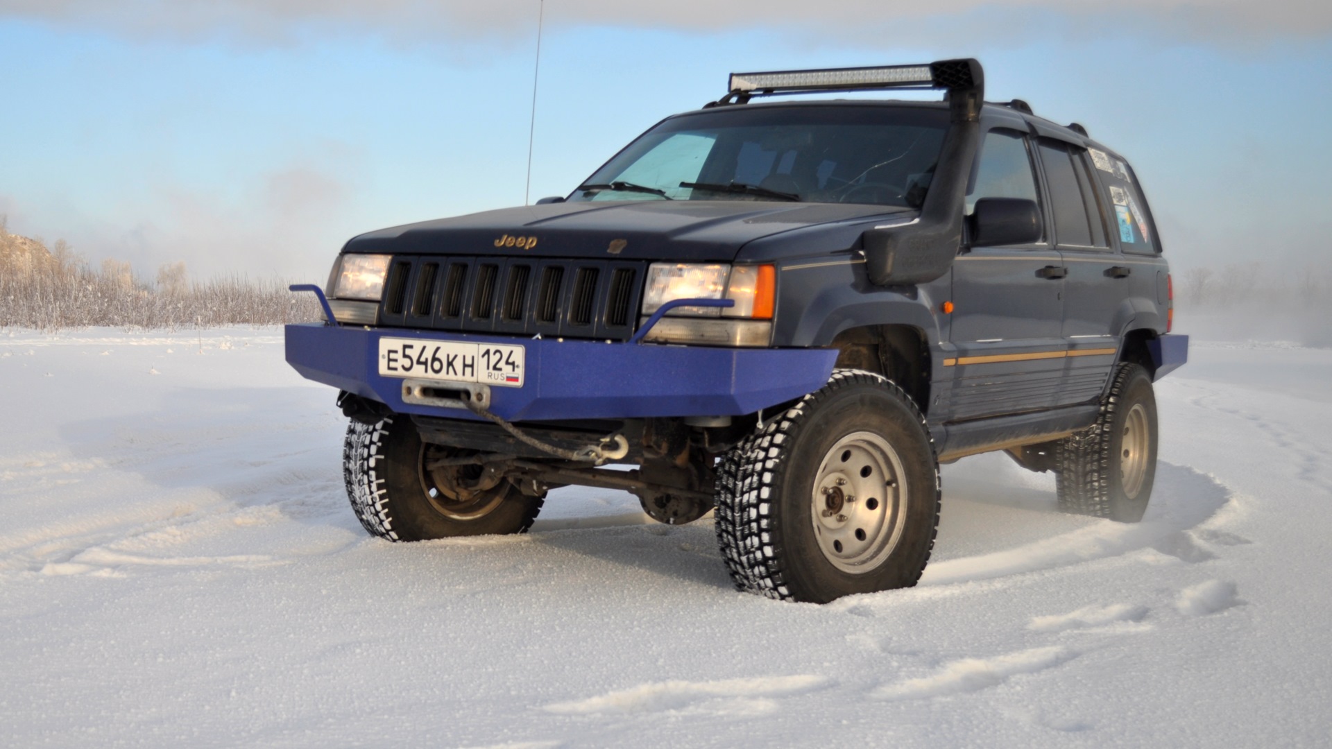

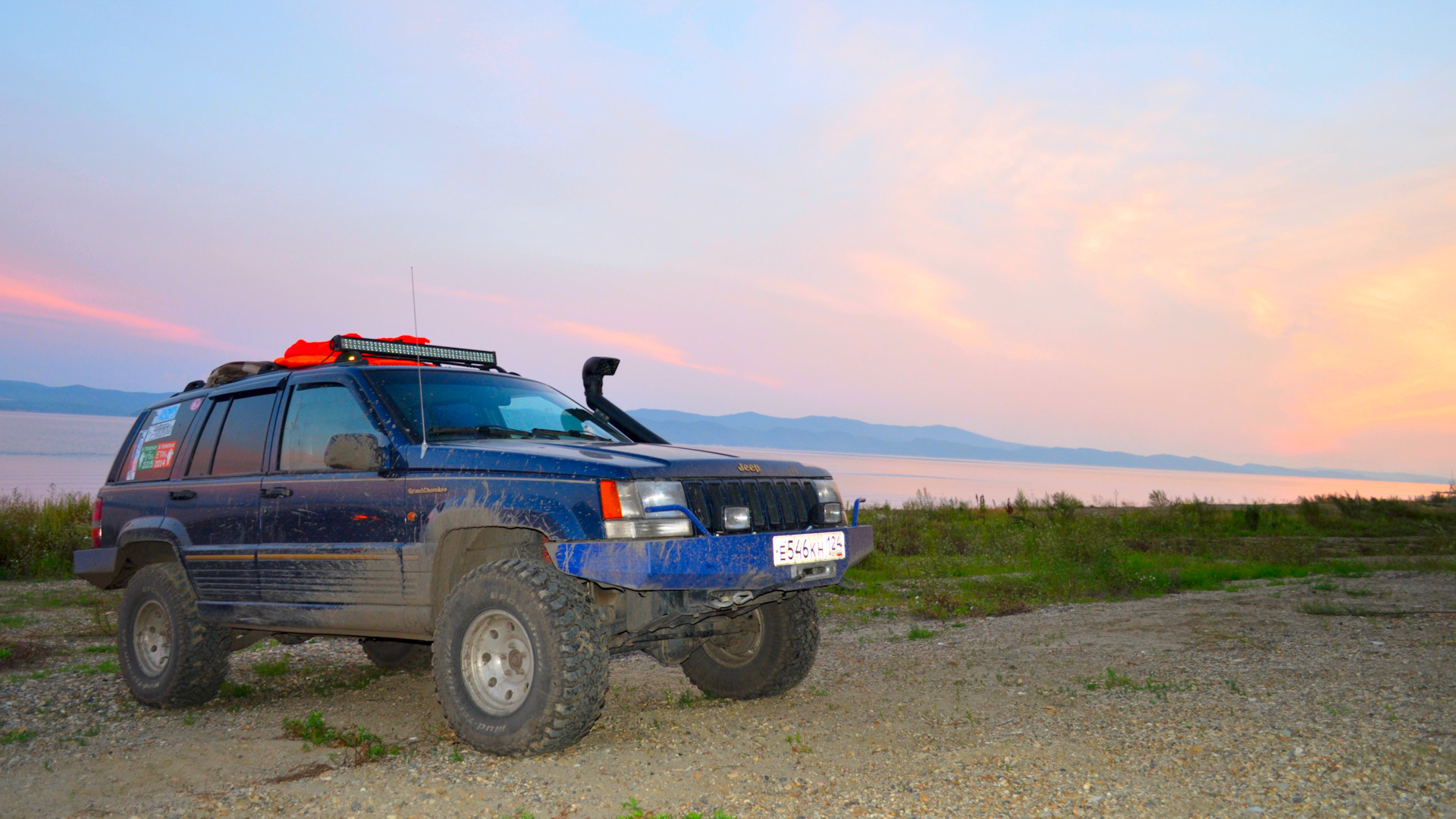

Лифт 4,5 дюйма
Передние нижние рычаги, амортизаторы перед/зад Rough Country
Передние пружины Rubicon Express
Заводская защита рулевых тяг, раздатки и бензобака
Расточенный дроссель до 62 мм
Силиконовые патрубки радиатора JeepInRussia
Колеса лето:
Диски ORW R15 J8 5*114.3 ET-19
Резина Cooper Discoverer STT 33*12,5 R15
Колеса зима:
Диски ORW R16 J8 5*114.3 ET-19
Резина Yokohama Ice Guard G075 116/113Q (285 / 75 / R16)
Лебедка Electric Winch 12000
Задняя блокировка Lock Right
Шноркель Китай
РКП 231
АКПП 42RE
Мосты: Перед Dana 30, зад Dana 35C, главные пары 3,73
Передняя панара от WJ
Рулевые тяги перенесены наверх
