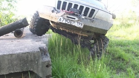

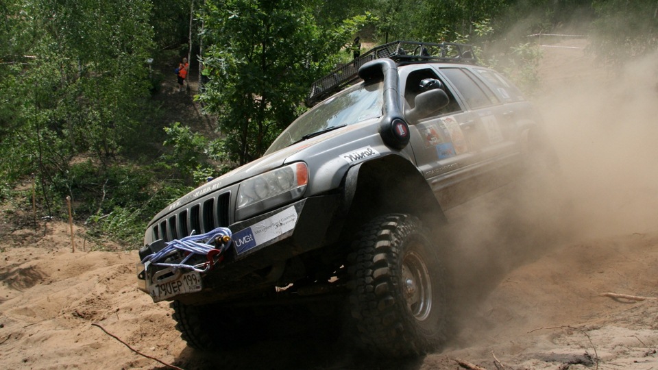

Было несколько выездов в лайт-говна, потом пришла в голову идея сделать лифтованный WJ по-американски, а не колхозить и лепить из чего было)))
Поэтому был снят гараж и понеслось! Осень 2009 и зиму 2009-2010 годов Грандик провел в гараже в полуразобранном состоянии. Постоянно из США шел поток запчастей, на почте принимали уже как родного))
Шло время и вот где-то в марте 2010 я наконец выкатил его из гаража и полюбовался на свое творение в свете яркого мартовского солнца.
Потом процесс доделок, переделок, регулировки, и наконец я уже на нем могу выезжать в хард-говна))) и мне это нравится! Но процесс модернизации завершить невозможно! И я снова заказываю и заказываю всякие вкусности для своего Грандоши.)))
Огромное спасибо моим друзьям Алексею и Виталию из города-героя Mequon, штат Wisconsin, что неподалеку от колыбели Harley-Davidson города Milwaukee. Без них не получилось бы построить автомобиль быстро и качественно. Еще раз THANK YOU VERY MUCH! You are the best!

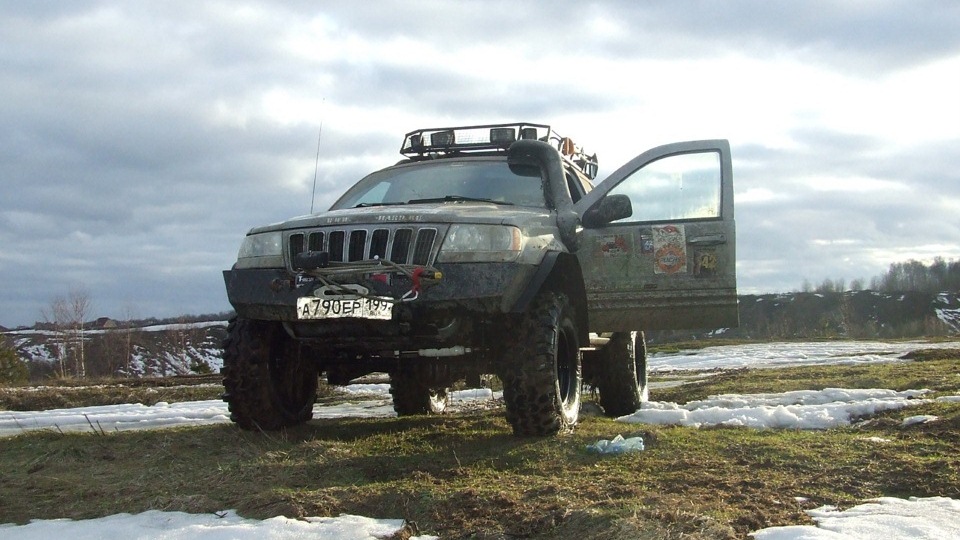

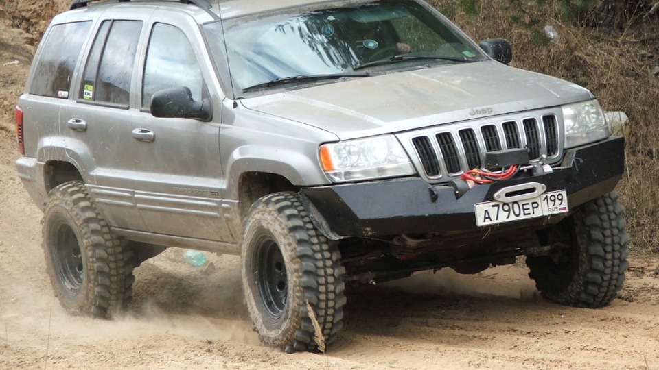

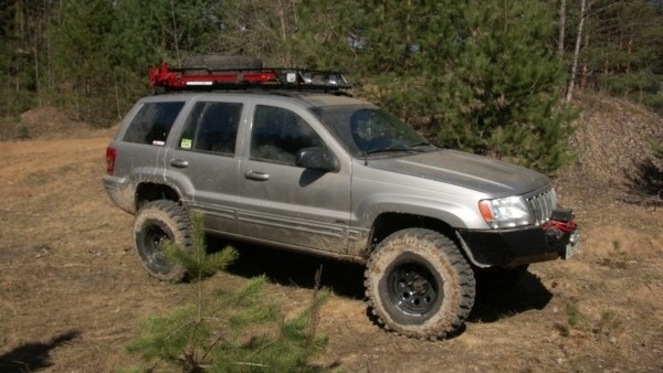

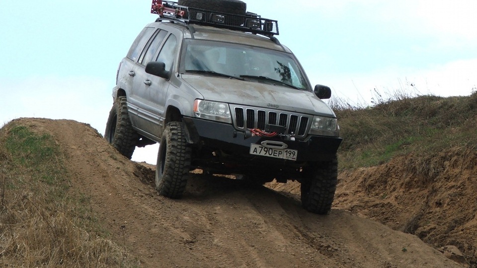

Что стоит сейчас:
Ironrockoffroad springs +6.5''
Custom hand-made long-arm suspension
JKS adjustable trackbar
Bilstein heavy-duty shocks + JKS shock conversion kit
JKS Quicker Disconnects
OME dual steering stabilizers
Custom hand-made roof cargo carrier
Custom hand-made front bumper
Custom hand-made rear bumper with swing-out tire carrier
Chineese noname EW-9500 winch ))
Dana 30 front 4.88, trussed
Dana 44A rear 4.88, trussed, Aussie Locker
Command-Trac 231J
Interco TSL 33x12.5-15
Center Line Royal Star Wheels 15x7
CB MegaJet-300 + Lemm Turbo 2001
