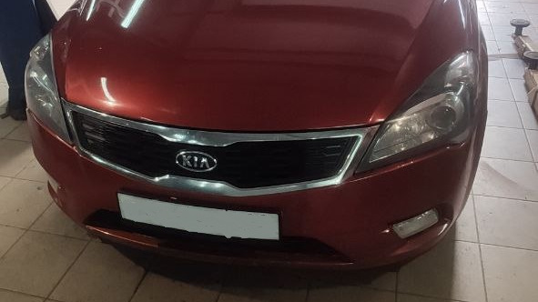

Выбор при покупке пал именно на это поколение, так как до это уже был сид и полностью устраивал. Куплена машина была не без проблем, но все постепенно решалось. Пробег на момент покупки 209000
Менялось всё на либо оригинальное, либо на что-то лучше. Подход к замене капитальный. Если тормоза, то со всеми сопутствующими элементами. По подвеске тоже самое. Один раз сделал и забыл.
