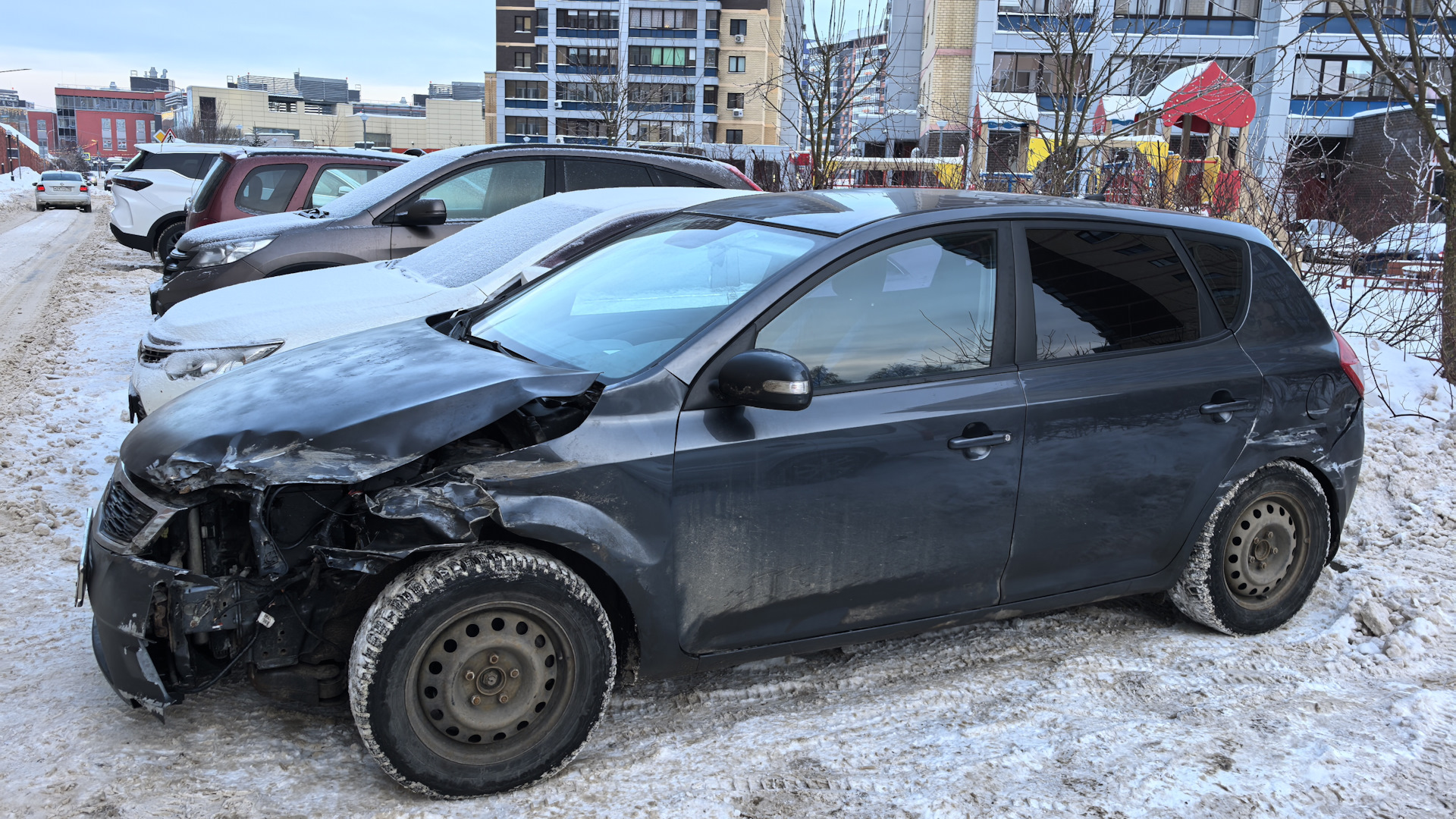

Купил битую, будем потихоньку делать.
Я любитель тойоты из 90х годов, но 250-300 всё гнильё, а денег больше нету, вот решился на покупку битья.
Одна хозяйка(поймала отбойник), до лонжерона не дошло, безопасность на месте, все стёкла вкруг родные, движок работает отлично, бывшая хозяйка говорит что любила машинку и называла "малыш", ну я так и назову тоже.
Пробег 245000км

Если восстанавливать по бюджетному(для себя), то возможно сэкономить путём установки крыльев, капота, бампера и фар с дорестайлинга, а уцелевшие элементы рестайлинга продать. На рестайлинг запчасти в несколько раз дороже(столкнулся с этим несколько лет назад) и их меньше в продаже.
Да, это я понимаю, но всё равно буду рестайл оставлять, а из уцелевшего только одно крыло и фара уставшая
Главное решётки радиатора чтобы тоже были целы или была возможность их спасти, они тоже не из дешёвых… Крыло кстати на ресте и доресте отличается только наличием поворотник, вообщем многие отверстие под поворотник заваривают и получается крыло на рест)))
Крыло в цвет нашёл за 7к
Шикарная цена
Фары за 15 под полировку
Серег, ну а в эту ты сколько вложишь, чтоб привести в порядок? Сотку наверное?
Не проще было перезанять денег и купить японца, но уже более-менее живого?
Здароф, нееее, надоело жить в долгах, лучше сам, потихоньку, сейчас проехал на ней 120км, ништяк, всё нравится
