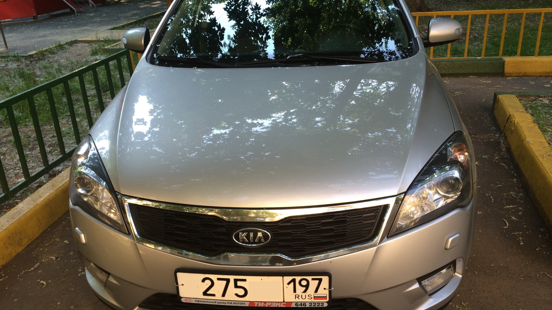

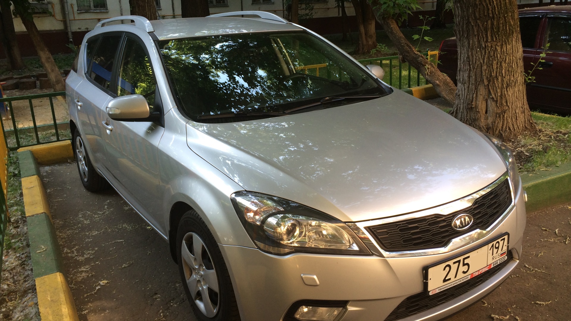

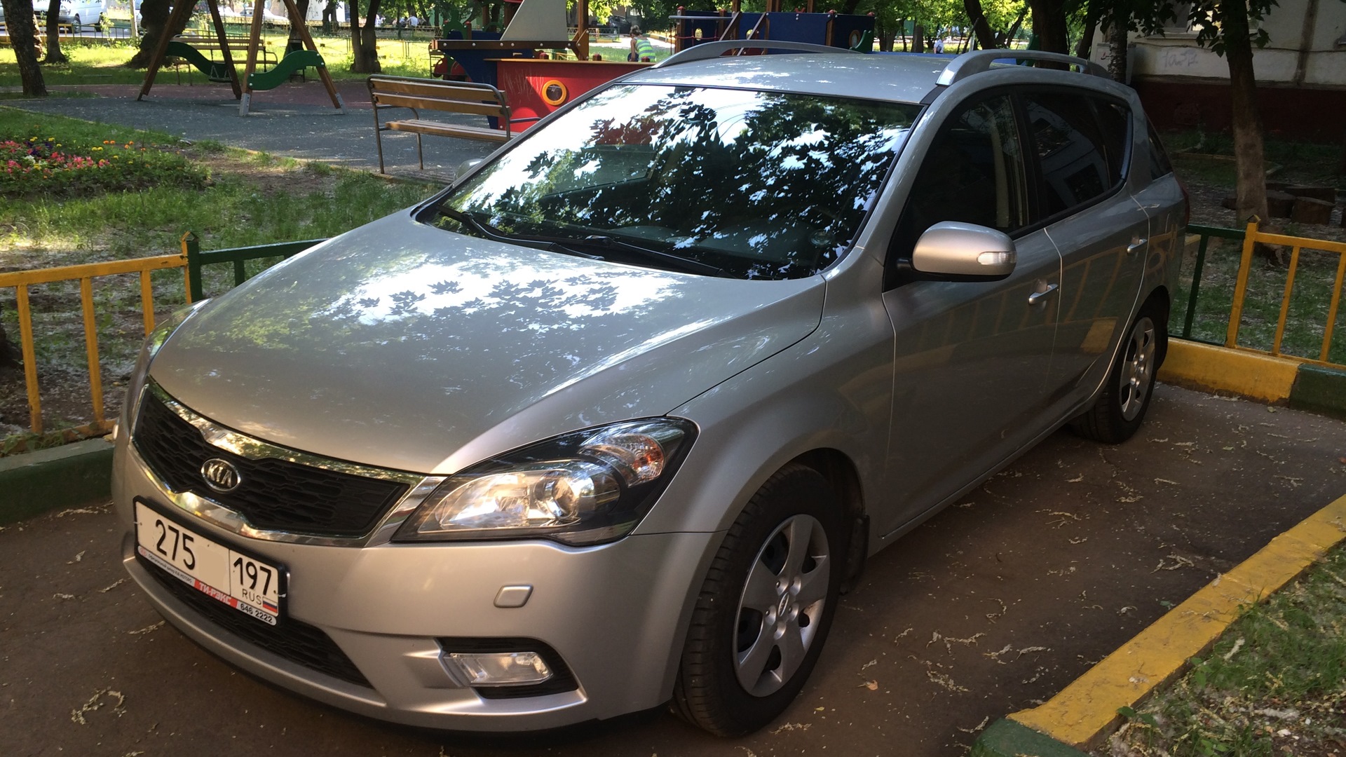

Самая первая машина была ГАЗ-24 Волга. Затем 7 лет отъездил на Чери Амулет. А затем приобрел КИА Ceed SW. Машин очень удобная, комфортная, просторная. Большой грузовой отсек. Возил практически все: холодильники, вещи, рассаду, велосипеды, стройматериалы. Подвеска работает мягко. Проглатывает все мелкие неровности. Динамика отличная. Конечно не для стрит-рейсинга, но для нормальной езды отличная. Где надо рвануть на обгон — без проблем. Очень доволен.

Омыватель фар тоже HELLA. Не везде брались устанавливать на мой Сид. Я установил выдвижные форсунки. Другие не подходят — перед фарами нет места, только в бампер спереди (на фотках видны крышечки омывателя). А там нужны специальные кронштейны длоя установки форсунок. В комплекте они не идут, а для Сидов почему-то у многих установщиков нет. Только в одном сервисе мне сказали, что у них есть все что надо. Устанавливал в сентябре 2013, обошлось 15 т.р. Включение вывели на отдельную кнопку. Установили ее слева от руля, где колесики ручного корректора и яркости освещения приборов. Насос высокого давления врезали в штатный бачок, хотя изначально планировали ставить дополни тельный, но места для его установки так и не нашли. Конечно штатного бачка (3 л) маловато, но учитывая, что есть отдельная кнопка, расходуется не так быстро, как если бы совместно со стеклоочистителями.
