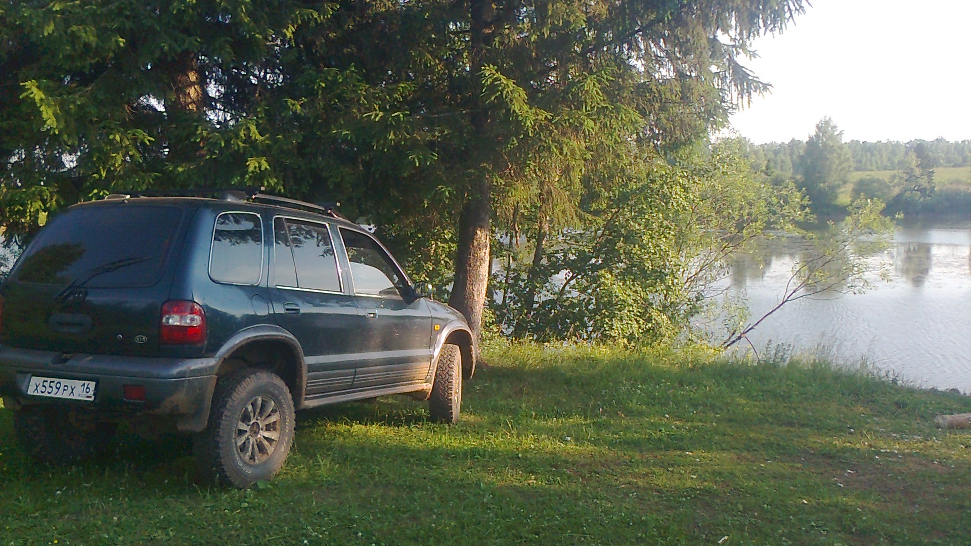

Слогон Киа "время удивлять". Интересный и вредный внедорожник, использую для повседневной езды и отдыха на природе, развлечения, тюнинг в свободное время
Купил машину с небольшими проблемами, но вылились они в серьезные. всю подвеску перетрес, замена поворотного кулака(заварена регулировочная гайка) оба моста ремонтировал, кулиса кпп почти лежала.
Прошлым летом 4 месяца воевал с трояшим движком, пришлось снять и перемотать всю проводку двигателя от мозгов до гены(эта и была начальная причина ремонта, после лужи немного КЗ), почистить форсунки и сеточки на форсунках были забиты герметиком(это и была причина троения двигателя), поменять насос топливный с фильтром и сеткой, конечно были помяняны свечи проверены все катушки с ВВ провода, пока стояла машина накрылся водяной насос и за одно все ремни(грм, приводные), все подсосы от дросселя до головы устранили, заварили выпускной колектор и каталик поменяли гофру
Сейчас вроде ездим и радуемся)))

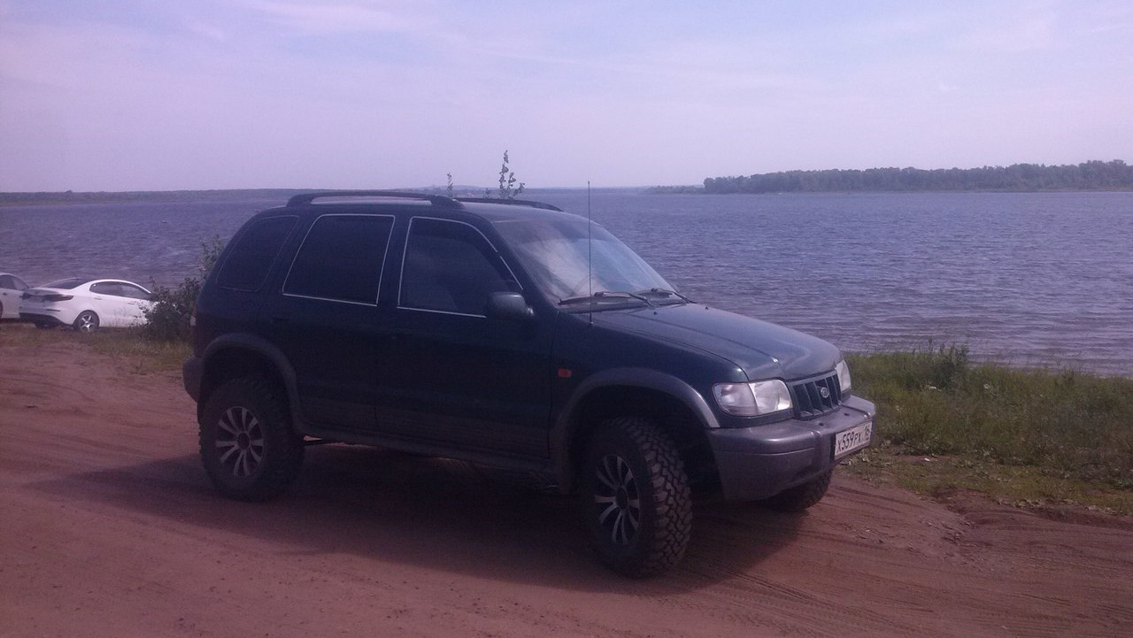

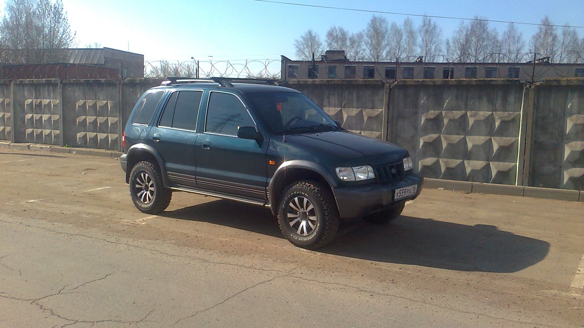

что сделано:
лифт подвески передней пружины шнива + проставка под стойку в 3см
лифт задней подвески пружины от шнива перенесено нижнее ухо крепления амортика на 10см
регулируемая панара
летняя резина гудричи ат 235\75\15 зимняя резина нордмастер 205\70\15 поставлены через проставку 4см
в задних арках поставлены локера от нивы и обработано
переделаны задние штатные колонки под блины через усилок
планируется сделать:
замена подушек кузова с лифтом (сделано)
замена передних пружин на волговские
довернуть мост (сделано)
доп фары ближнего света
перетянуть салон
