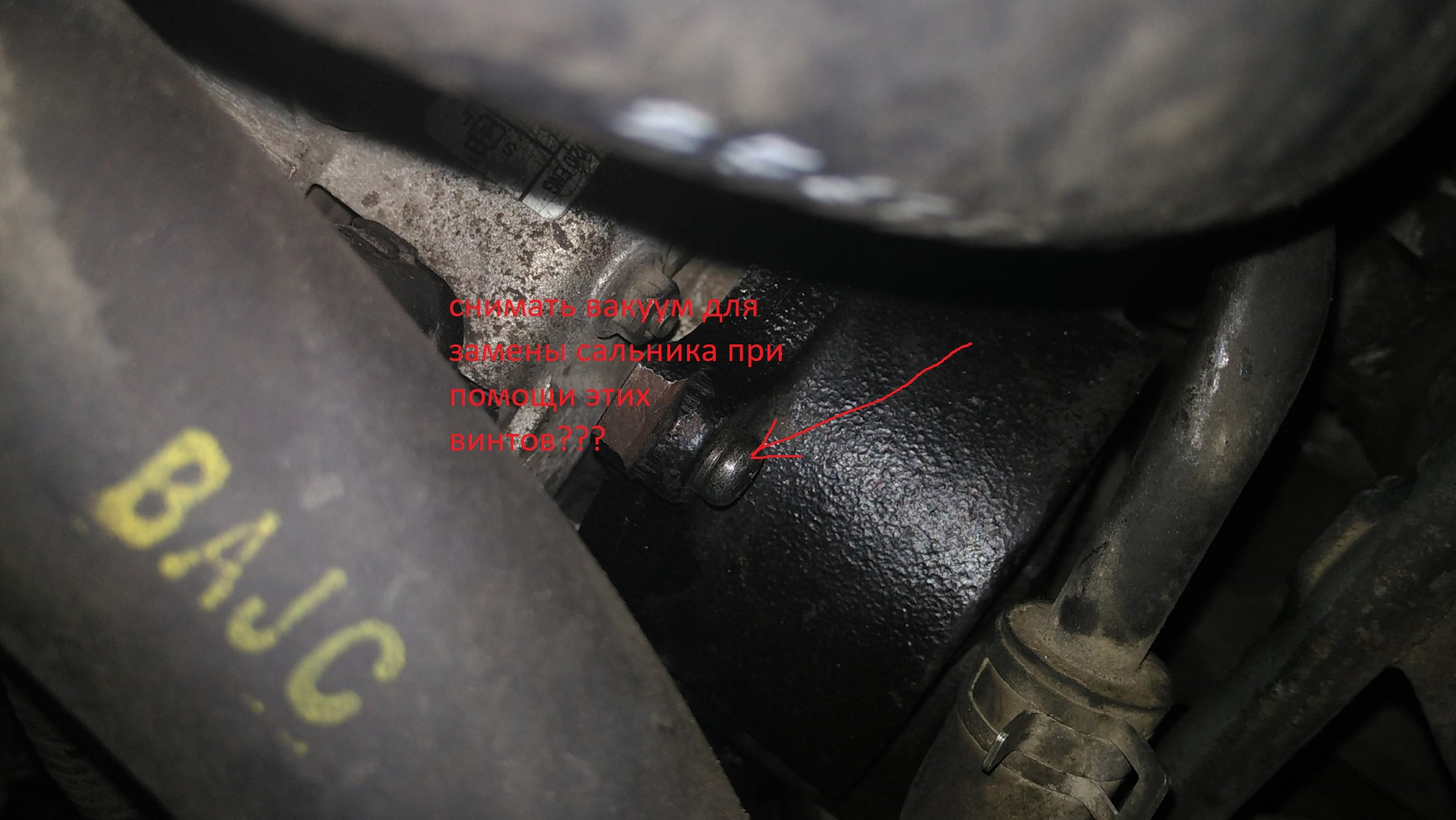

привет Марат! скажи пожалуйста, чтобы заменить сальник на вакууме, он снимается открутив эти винты или гену польностью нужно снимать?
Привет. Если сможешь подлезть, то можно открутить только эти три винта.

Если нужно будет открутить шланги масла от вакуумника, то на большом банджо болте не потеряй резиновый уплотнитель. На маленьком банджо болте медная шайба на 10, если не ошибаюсь, её лучше заменить.
