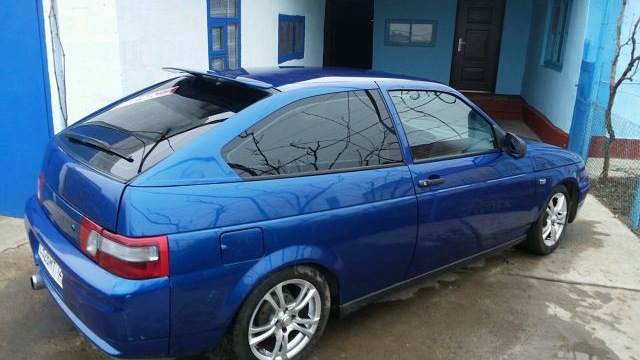

Авто было куплено в ноябре 2013 года и за это время превратилась из стока в средне-заряженный таз. Начал я как и все наверное с прямотока (перделки), Поставил паука 4-2-1 и все остальное на 51 трубе. Естественно прикрутил нулевик про шпрот (под цвет машины брал))))) ). Прибавка естественно была но через пару дней я к ней привык и казалось что я езжу на стоке. Затем поменял ЭБУ свой родной на январь 7.2 и залил программу под все это. Дальше в планах была доработка гбц. Как рас мне подвернулись валы ( к сожалению эти валы под турбо ) мастер мотор 44/48 и шестерни к ним. Поставили все это дело машина поехала чуть по лучше, но все равно не удолетворительно. В итоге был докуплен ресивер СВР нового образца а буквально через пару дней я продал свой старый мотор и купил дросселя тоже СВР. Также сразу поставил волго-форсы. В итоге после онлайн на этом конфиге показало 150 сил на 7000 оборотов. Вот так пока что и езжу.В ближайшем будущем поменяю наконец то эти овощные валы, ну а потом уже и кпп 7 ряд и пара 3.9 или 4.1. Скоро будет жарко))))
