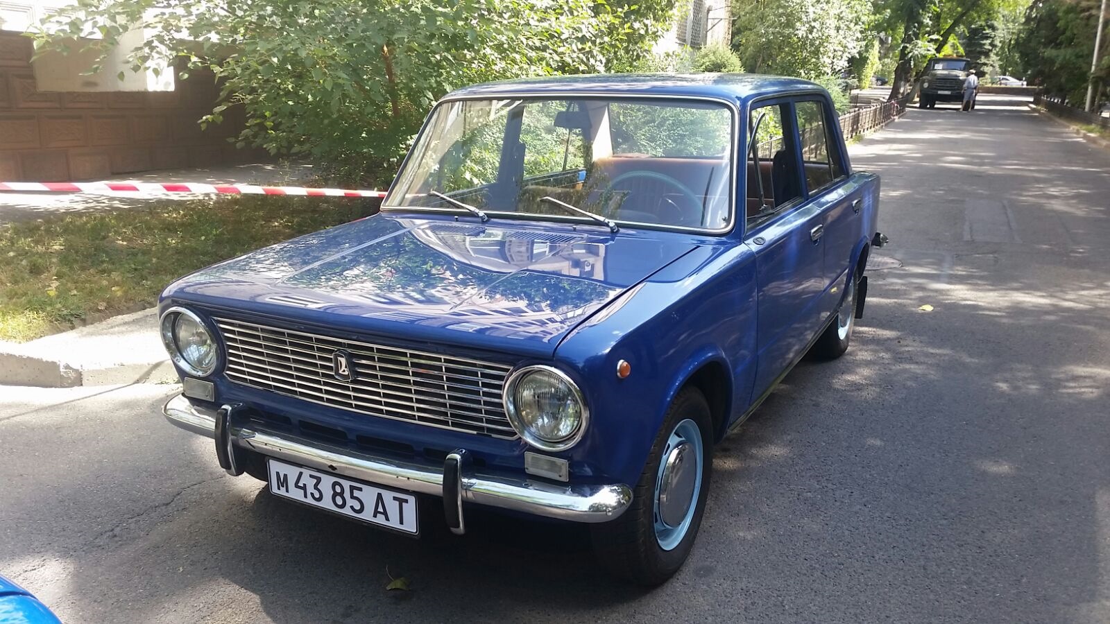

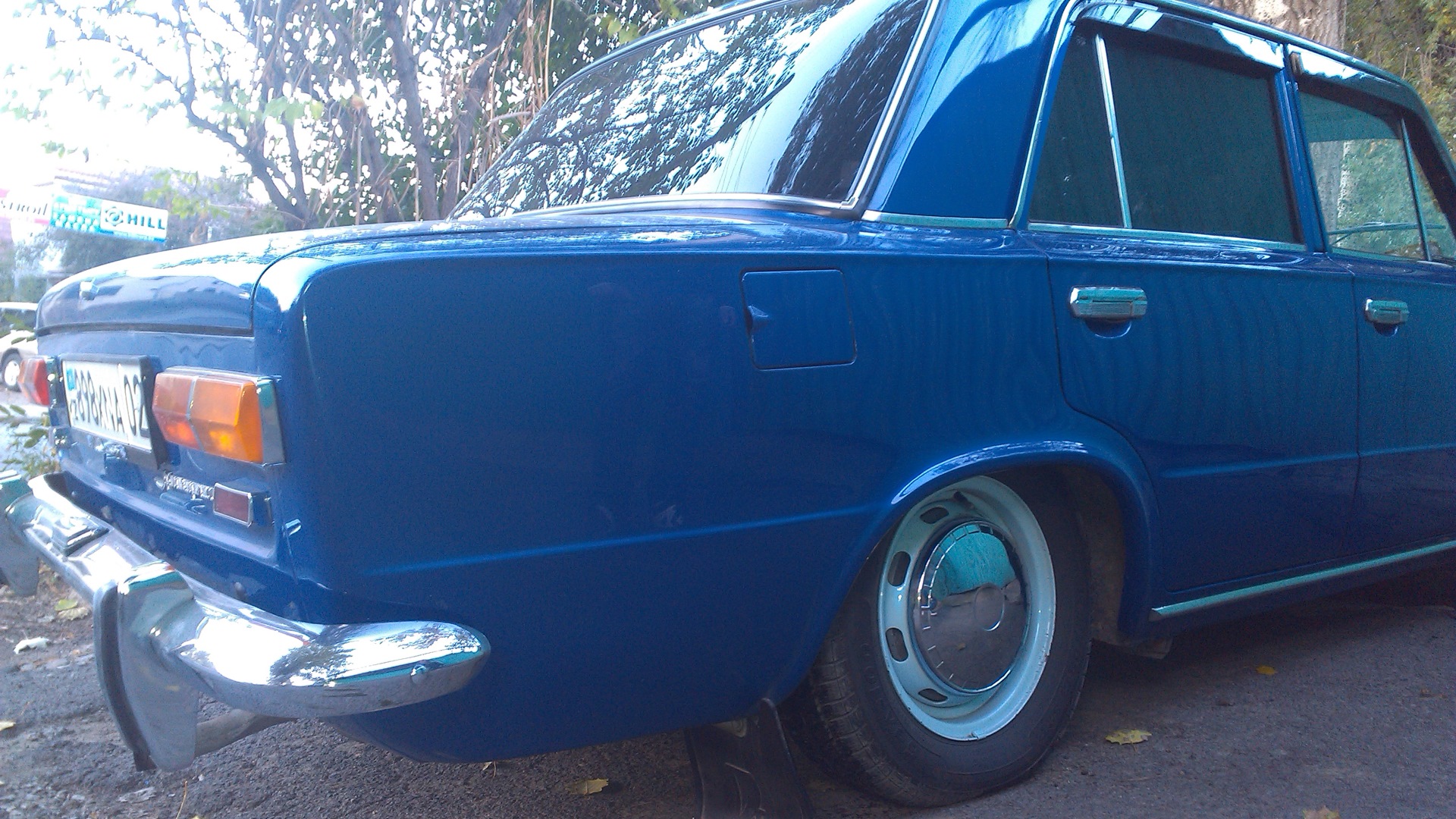

Эту машину папа знал двадцать лет, она была у одного дедушки, он практически не ездил на ней, так только выгонял мыл, все смазывал и снова в гораж, ему было интересно это все, но год назад этот дедужка умер, А машина перешла по наследству его дочке. В 2014 году мы купили эту машину мне на 18 лет. Машина последние два года не заводилась. И как не странно мы ее когда выталкали с гоража и попытались завезти она завелась, и мы сразу ее поставили на покраску сами месяц подготавливали к покраски, и настал тот день когда мы покрасили копеечку. Потом полировка и сборка. И получилась такая вот копейка. Я доволен ей, Где уже на ней только не был за год уже проехал 22000км. Недавно сделал капиталку двигателя, расточил под поршня на 79, осадил шатуны, и нивовский каленвал. Получился объем 1. 6

на коротких шатунах собирал?
Да
Подпись ухоженной копейке
Классная, как с завода
1.6 с какого мотора получилось?)))
С 1. 2 ваз 2101
И какие же 1,6?)))1,3!))))
С чего ради? )
Ок, зайду с другой стороны)))как тогда получить объем 1,3 или 1,5?)))
Шатуны укаратили и каленвал от нивы поставили
Ну вот)))а то написал что только поршня 79мм поставили)))
