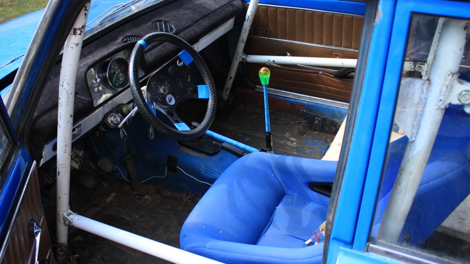

Ваз 2101 1976 года выпуска, была дедушкина. В 2005 году была пригнана из Рязани. Потом потихоньку я её мучил. Поменял подвеску, поставил новые тормоза, мотор и т.д.
В итоге хочу собрать, что-то вроде реплики советского кольцевого жигуля. Машину не намерен продавать или отдавать, это моё хобби.
Мотор 2130 объёмом 1.8. После установки этого мотора разгон до сотни составлял около 10ти секунд, почти весь отечественный автопром оставался позади (кроме реногоров и десяток с опелевским мотором), После очередного заезда со снятием "кастрюли" воздушного фильтра в карбюратор попала гайка.
Мотор был разобран.
Поставил облегчённые шатуны, маховик, всё балансировал и вывесил до грамма.
башка 34 и 32, были облегченны клапана и поставленны тарелки из д16т. Также степень сжатия пднята до 10.2 (под 95ый бензин). Распредвал установлен эстонец 2.
карбы wber 45 на сварном колекторе.
Подвеска также не без изменений, пружины нива, амортизаторы плаза спорт, усиленные рычаги.
Тормоза новые перебранные полностью на качественных комплектующих.
В салоне поставил каркас болтовой вихур. перенесена кулиса кпп, установленно сидение спарцо спринт, также купленны ремни 4х точечные.
Колёса разные-антуражные)
В ближайших планах поставить маслорадиатор, второй ковш.

Какая примерная мощность двигателя?
мотор пока не собран, но надеюсь на 160-170 сил.
Отсечка какая?
Отсечка карбовая) С моим валом думаю до тыщ 8ми будет крутиться.

а где ты напольную педаль газа взял?
В машине на полу стояла
kroxotin
На первых сериях ВАЗ 2101 была напольная педаль газа, наследие от Фиата так сказать)))
