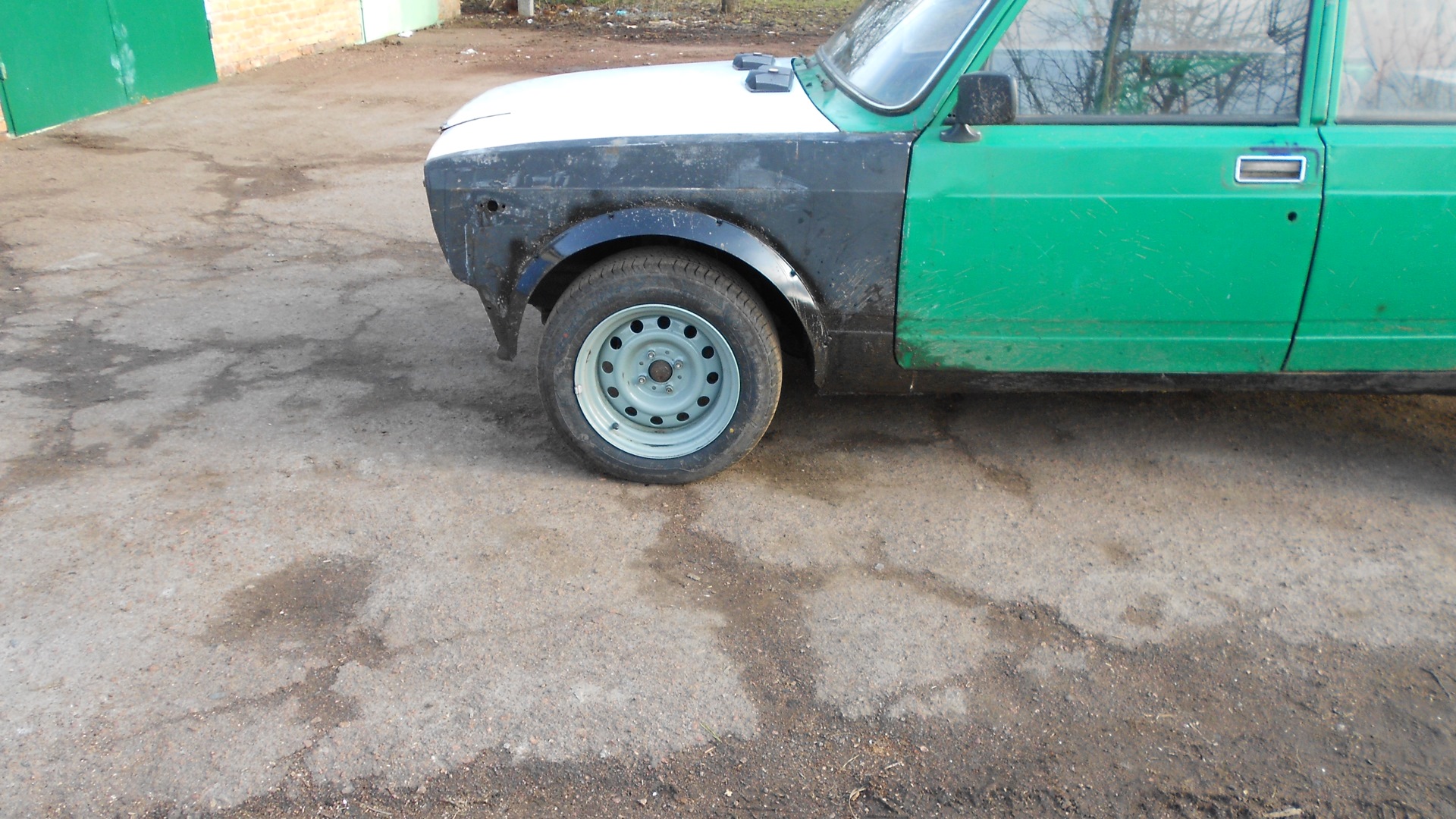

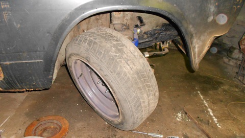

ВАЗ 2105 .
Ходовая: сделана сзади А-образный рычаг, амортизаторы Уаз, стабилизатор передний, планируется установка здт передних классических передних.
Спереди Рычаги треугольные Амаг, рейка от Honda Prelude, Амортизаторы Нива + переваренная чашка под амортизатор для занижения -1 виток пружины, верхние сайлентблоки полиуритан, планиркется установка передних суппортов от 2112 с дисками.
Двигатель : Блок 21213
К-вал 21213
Р-вал Нуждин Эстонец полуспорт ++, Впуск 11.45/290° Выпуск 11.0/289°
Шестерня разрезная
Голова пиленная клапана стд. тарелки д16т направляйки бронза. фрезеровка 2.5 мм
Поршни 2110 8кл
Маховик 4.6 кг
Сцепление 21213 (корзина и диск)
Выпуск 4-2-1 Амаг
Впуск Ресак Стингер огнетушитель 3.5л, Бош 107 форсунки. РДТ TOMEI

Приве. Подскажи как долго мучался с установкой 2х карбов. У меня тоже от прелюда только от 2х литрового. Заранее спасибо
Сварил коллектор купил шланг с заливной горловины ваз и ресивер . Пару дней нужно поигратся.
А утебя обьем какой?
Карбы с 2х литровой. А мой мотор на жиге 1.6)
artempulup
Там трубок много и какие нужны а какие нет незнаю. Наткнулся на тебя. Вот хочу узнать.
Трубки нужны лишь те что снизу соеденяют два карбюратора и на топливо, а все остальные на обагатитель идут. У меня обагатитель механический переделан.
О спасибо тебе друг)) просвятил)) буду вникать. А еще вопрос литературы о них никакой не находил?
Разве что мануал по хонде там есть устройство вроде.
Спасибо
Обрашайся .
Хорошо) ну и как кстати едут хорошо?)
В сто раз лучше стока, но мне мало .
)))) буду делать и себе.
