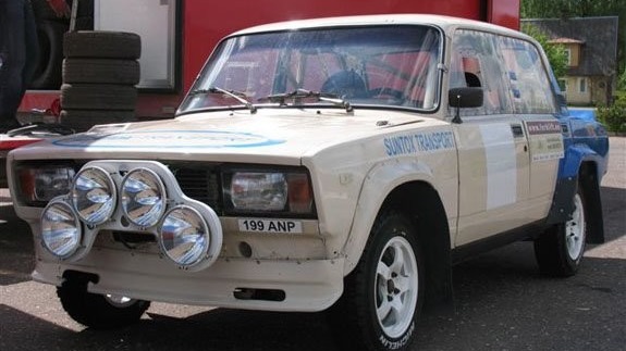

Команда AGK Sportdrive приобрела этот ВАЗ-2105 у эстонских коллег. Перед покупкой машину опробовал и одобрил сам Николай Больших, один из тех, кто в советские времена творил чудеса за рулем заднеприводных Жигулей. Автомобиль был построен в конце 80-х годов в Финляндии с применением узлов и агрегатов от легендарных машин производства вильнюсского ВФТС.
Те «пятерки», производившиеся в 80-х годах в Литве под руководством Стасиса Брундзы, были вершиной советской раллийной техники. Двигатели с горизонтальными карбюраторами Weber развивали до 160 л.с. при 7000 об/мин, коробки передач были кулачковые, изменялась даже геометрия подвески, не говоря уже о повсеместном применении титана, алюминия и пластика. Внешний облик определял характерный пластиковый обвес. Правда, по скорости машина порой все-таки уступала зарубежным конкурентам — в частности, чешской заднемоторной Skoda 130 RS. Но «пятерку» охотно покупали и зарубежные спортсмены — в том числе в качестве тренировочной. И это при том, что стоимость «топовой» 2105 ВФТС, если перевести ее на нынешние цены, была порядка 50000 долларов. Аналогичные машины в сотрудничестве с ВФТС готовил и чешский Metalex.
Но не все ВАЗ-2105 их подготовки соответствовали требованиям группы Б — строились и более простые автомобили группы А. Еще более дешевые и массовые спортивные Жигули выпускал таллинский завод Вихур. То были серийные машины, переоборудованные для участия в ралли — дооснащенные каркасом безопасности, спортивными сиденьями, защитой картера, дополнительными амортизаторами. «Вихуры» централизованно распределялись по спортивным клубам и секциям, тогда как на автомобилях ВФТС ездила сборная команда СССР. Наиболее сильную машину обычно пилотировал сам Брундза. Именно он в 1985 году вывел на старт ралли Союз ВАЗ-2105 с турбированным мотором мощностью около 230 л.с. — вершину творчества ВФТС. Правда, как говорят, до финиша тот мотор не дожил…

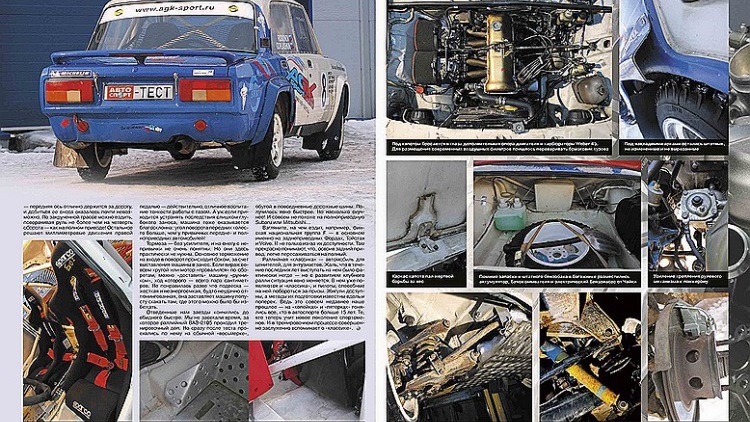

Воздухозаборник на капоте направляет холодный воздух к карбюраторам Weber Положение рулевой колонки изменено, как и вылет руля, — это позволяет улучшить корявую «классическую» посадку Уровень топлива может контролировать и штурман
Гидравлический «ручник», тумблеры вентилятора и отключения генератора Вместо внутренних панелей дверей — легкие алюминиевые листы Применение оргстекла позволяет выиграть еще несколько килограммов. Но летом в салоне будет жарко…
Стекла, установленные на уплотнителях, а не на клею, необходимо страховать Коммутатор и реле-регулятор продублированы и вынесены к штурману

В основе двигателя — стандартный «нивовский» блок и поршневая группа. Рабочий объем — 1,7 литра, и никаких доработок кроме выравнивания по весу серийные детали не претерпели. Инженеры AGK заявляют, что мощность такого «тренировочного» мотора с повышенным запасом надежности — около 150 л.с. Зато головка цилиндров «правильная» — из старых времен, производства ВФТС. В ней значительно увеличены каналы и клапаны, изменена камера сгорания с увеличением степени сжатия, установлен иной распредвал. Цепь привода распредвала — однорядная. Карбюраторы — горизонтальные Weber 45, а под современные воздушные фильтры переварен брызговик кузова.
Сцепление — с металлокерамическими накладками. Пятиступенчатая коробка передач — современного финского производства, но сделанная по чертежам ВФТС, с кулачковыми муфтами и в более прочном корпусе «четырехступки». Дифференциал задних колес — естественно, самоблокирующийся.
Подвеска на этом автомобиле штатная, из усиленных серийных деталей. Проварке подвергнуты все передние и задние рычаги, а также балка заднего моста. Он оставлен штатным, хотя в Скандинавии и Прибалтике, этой Мекке «классицистов», вместо него часто ставят мосты от других автомобилей, например Volvo. Пружины — обрезанные «нивовские», амортизаторы — Bilstein Sport. В прошлые годы часто устанавливались и дополнительные амортизаторы: спереди — на верхний рычаг, сзади — параллельно штатному, но перед балкой моста. Передний стабилизатор поперечной устойчивости на этой машине увеличенного диаметра, тогда как в былые годы порой дублировали штатный.
Тормоза — серийные, но без вакуумного усилителя, а «ручник» — гидравлический. Аккумулятор перенесен в багажник. Там же расположен электрический топливный насос от Чайки, подающий из штатного бака гоночный 102-й бензин.
Кузов переработан довольно серьезно. Помимо обычной проварки всех швов, косынками усилены крепления рулевого механизма и задней поперечной тяги к кузову. В полу справа сделан отдельный тоннель под выхлопную систему. Переделана передняя балка (из штатной) и ее крепление к лонжеронам. Мощная защита картера крепится к тем точкам, на которые у штатного автомобиля ставились кронштейны бампера. Снимается она мгновенно — достаточно вытащить шплинты и вынуть крепежные пальцы.
Но столь же существенно кузов и облегчен: с него срезаны все ненужные кронштейны, удалены даже каркасы капота и крышки багажника. Вместо стекол — оргстекло, а вместо внутренних дверных панелей — алюминиевые листы. В итоге масса машины составляет всего 961 кг.
О таких сиденьях и ремнях в 80-е годы даже мечтать не могли Под накладными арками остались штатные, не измененные и не вырезанные Каркас капота пал жертвой борьбы за вес Усиление крепления рулевого механизма к лонжерону Резиновые ленты в задних пружинах прогрессивно увеличивают их жесткость

Под капотом бросается в глаза дополнительная опора двигателя и карбюраторы Weber 45. Для размещения современных воздушных фильтров пришлось переваривать брызговик кузова В ногах у штурмана — «горб» под выхлопную систему, продолжающийся тоннелем вдоль всего кузова
Помимо запаски и штатного бензобака в багажнике разместились аккумулятор, бачок омывателя и электрический бензонасос от Чайки Штатные тормозные диски облегчены Видны быстросъемное крепление защиты и стабилизатор увеличенного диаметра
