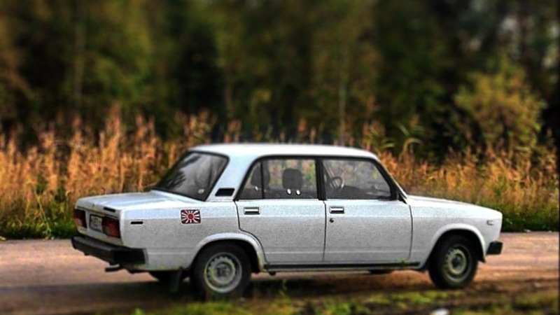

летом 2009, я наконец стал обладателем личного авто — снова классики отечественного автопрома — ВАЗ-21053 2001 года. выбор был вполне обдуманным и в своём решении я ни капли не сомневался. из всех осмотренных автомобилей (а их было достаточно много) Белочка оказалась наиболее удачным вариантом.
простоявшая почти год, с покоцаным клювом капота, на разных дисках и абсолютно стёртой резине, но с идеально чистым и ровно работающим двигателем, чистым и девственным салоном с "былиной".
по рукам? по рукам! так эта машинка и стала моей.

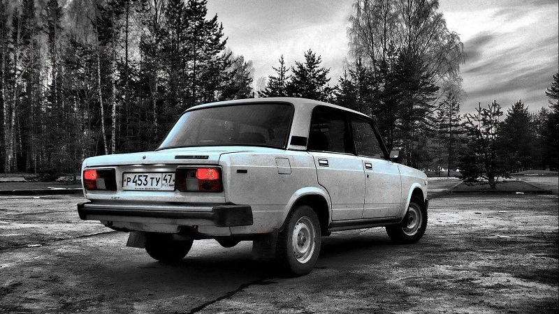

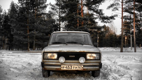

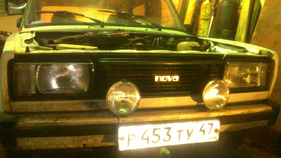

▪ Экстерьер
· сдержанный, реэкспорт, кастом
* белые ручки,
# пацанская оптика с белыми поворотниками
# доп.фары

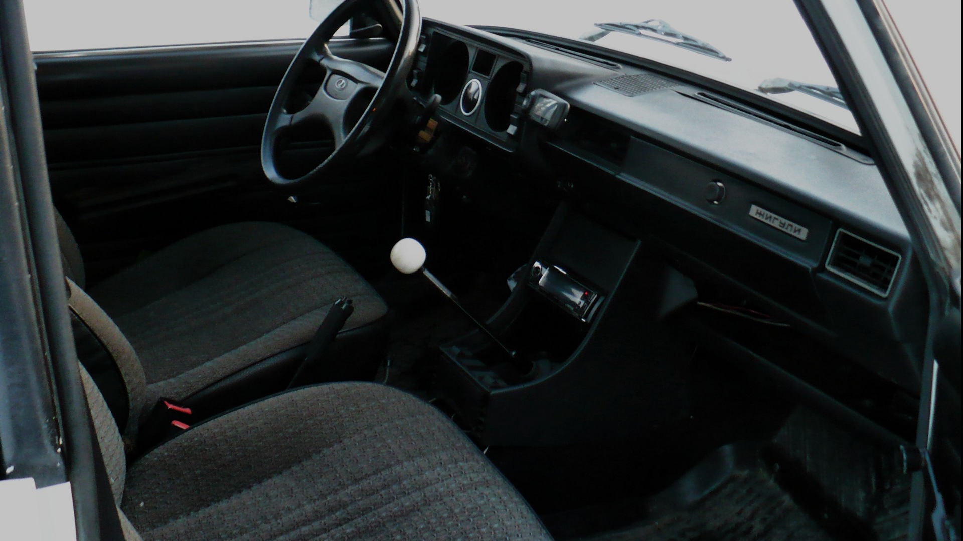

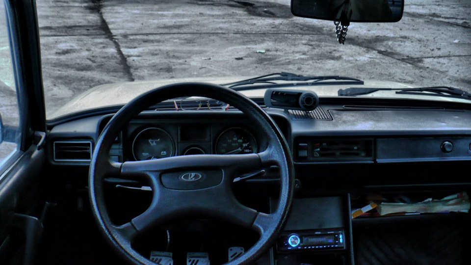

▪ Интерьер
+ хром
+ кресла и диван чёрный кожзам 2103 '73
· разобраться наконец с приборами, янтарная подсветка, реэкспорт, по-максимуму сток
+ руль Luisi Motoral. отреставрирован
· бортовой компьютер для контроля параметров ЭСУД в скрытой установке
* консоль 2107,
# стоковое водительское сиденье с нарощенной боковой поддержкой
# бортовик Орион БК-51 (корпус перекрашен в чёрный мат — в тон пластика салона)
* аллюминиевые накладки на педали
* приборы периодически меняют свой дизайн, однако остаются в стиле псевдо-стока
# тахометр Defi BF 60мм в комбинации приборов
· магнитолу вписать в интерьер, возможно скрытая
· нормальные ящики под сиденья, дины DLS
# магнитола Takara (Франция) CDU1053T под флэшку,
# ящики под сидениями
