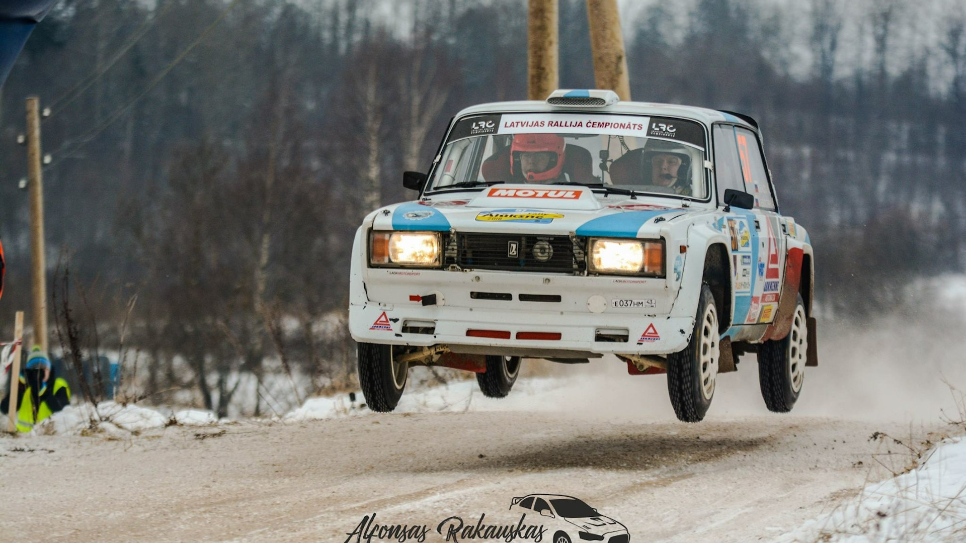

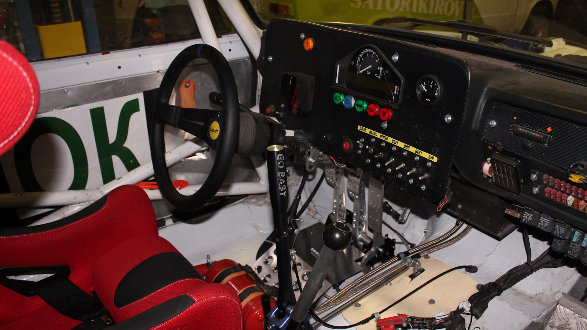

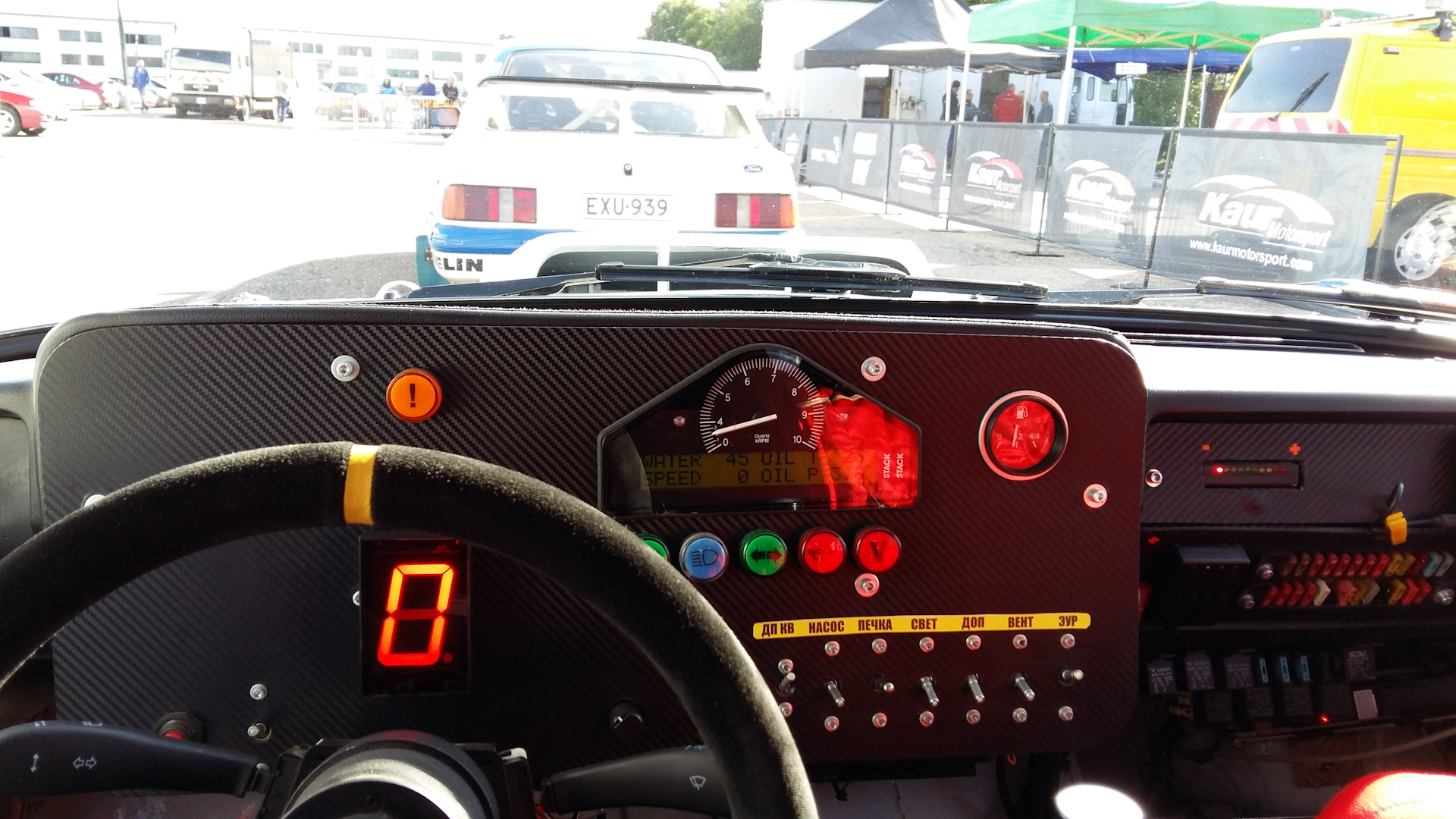

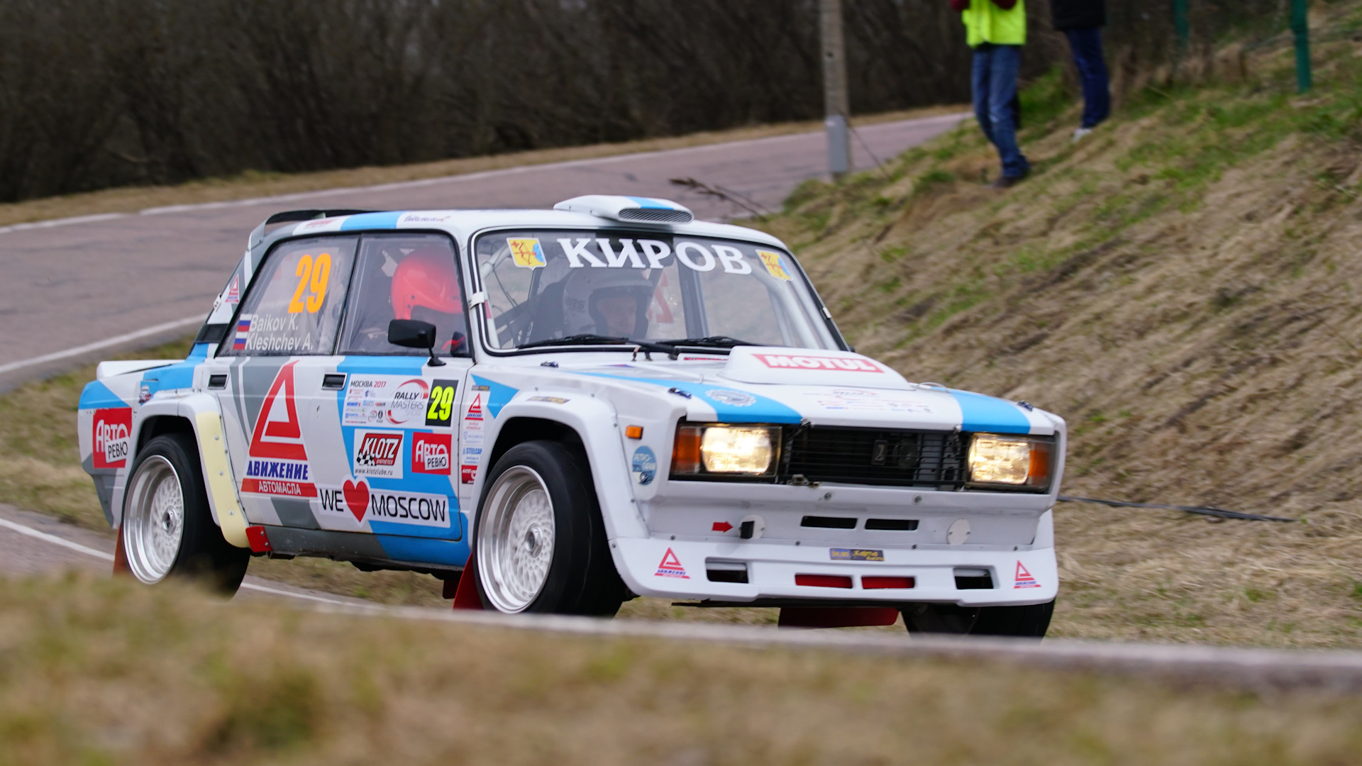

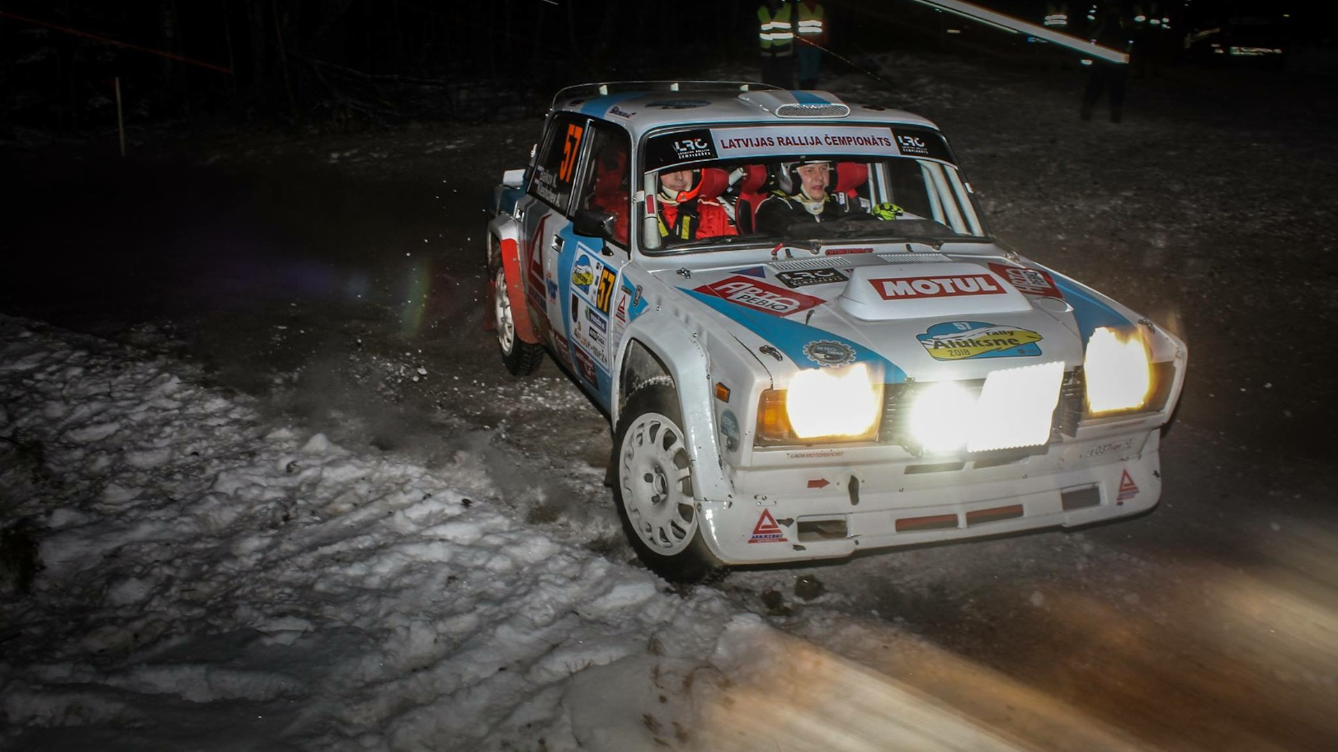

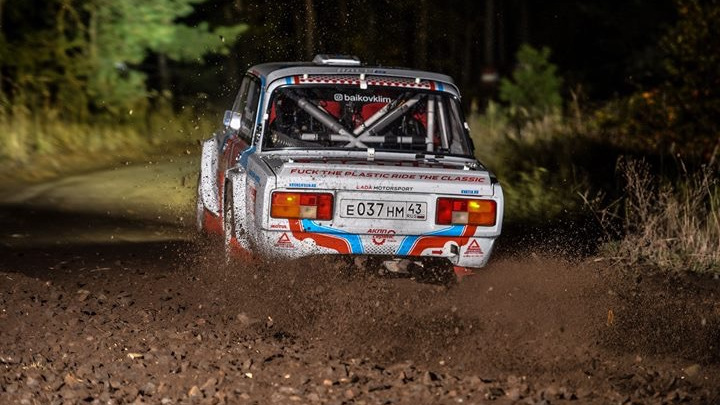

Настоящие раллийные Жигули.

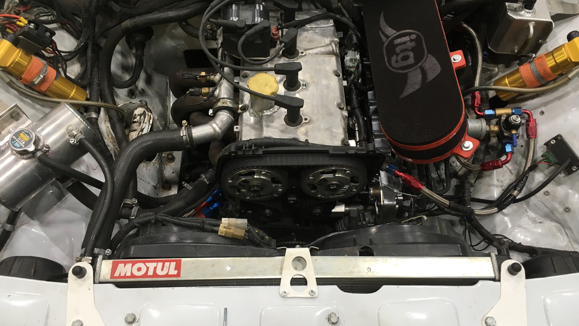

Мотор 1600 177 сил, 17 кг момента. Брагин
Койловеры Ohlins с тремя регулировками
КПП секвентальная WRCECKO.SK (Словакия)

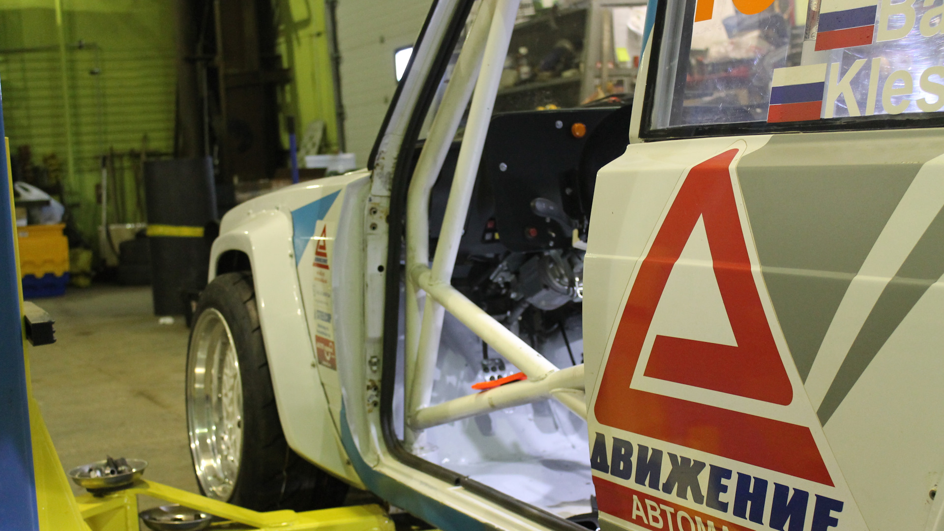

Самодельная передняя подвеска
Рулевая рейка VW Golf 2 Quaife 2.0
Мост Вольво 740
Главная пара tkms.fi
Блокировка Sellholm
Тормоза AP-Racing
Диодный свет RIGID
Всё остальное самодельное.
Потрачено 8 лет, много денег и тысячи человеко-часов
2010-2014 — Кубок России по ралли.
2014-2022 — Прибалтика
Нынче: чемпионат России класс R2
- Двигатель 1.6 бензиновый, 180 л. с.
- Задний привод
- Машина 1985 года выпуска, была куплена в 2010 году
- Lada 21051 выпускается с 1980 года
- Госномер Е037НМ43

Вопросик имеется : что за гбц на последних фото(мотор от чего стоит?) бнв — не похож… Фиат? Опель? Или что то более неординарное?
Спасибо большое.
Мотор-обычный 16V на приоровском блоке.
Крышка гбц производства Bimotors power
