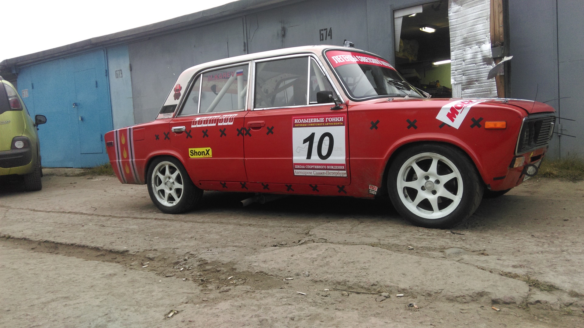

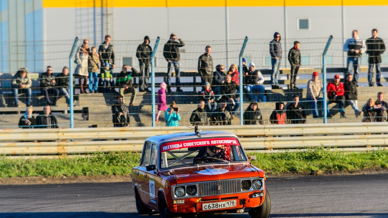

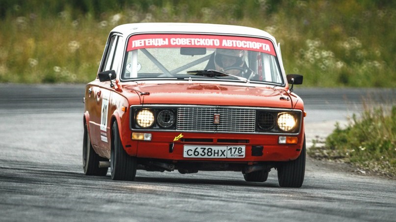

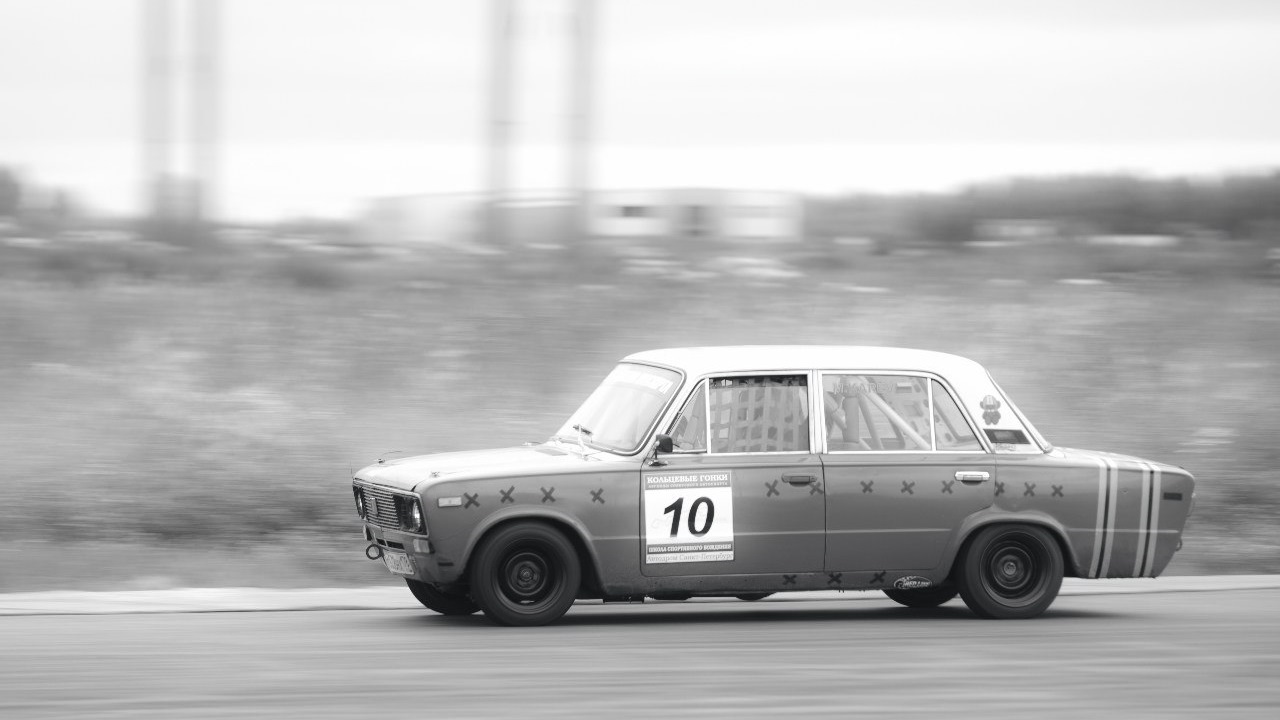

Конфиг:
Кузов:
— Вварен каркас
— Герметичная перегородка с багажным отделением
— Дополнительные замки багажника Sparco
— Съёмный капот на замках SPARCO
— Сварной бак на 24л.
— Ровный пол салона
— Ровный пол багажника
Салон:
— Кронштейны сидений OMP
— Сидение Bimarco Cobra
— Ремень водителя OMP FIA aprooved
— Руль PROsport
— Удалены все стандартные обшивки
— Удалена вся шумоизоляция
— Балласт 45кг
Двигатель:
Их 4, стоит на 79мм поршнях
— Стоковый мотор 1,6л (79,8мм с ниваВАЛОМ) -установлен сейчас
— Стоковый мотор 1,6л (79) -ждет перебора
— Выхлоп под правый порог банка от форда турнео
Трансмиссия:
— Родная кпп 4ст.
— Родной редуктор 4,3
Подвеска:
— дамп аморты -30, пружины -70
Тормоза:
— Сток (BREMBO)
Электрооборудование:
— Самопал
Вес на финише 1002кг (включая мои 75кг)
Есть еще куда двигаться!
