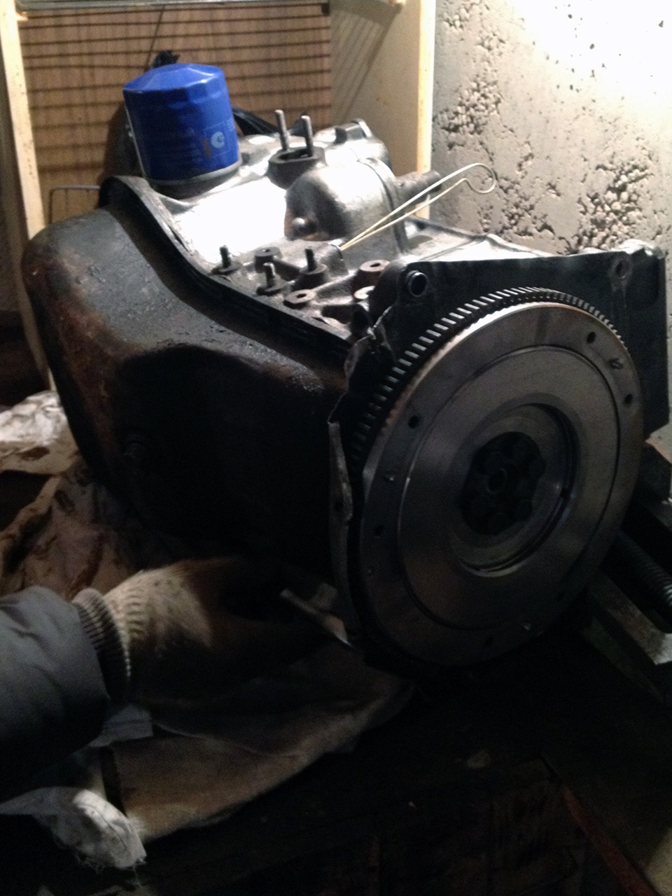

Притащили двигатель в гараж из гаража-склада, закинули на столешницу и начали неспешно раскидывать…

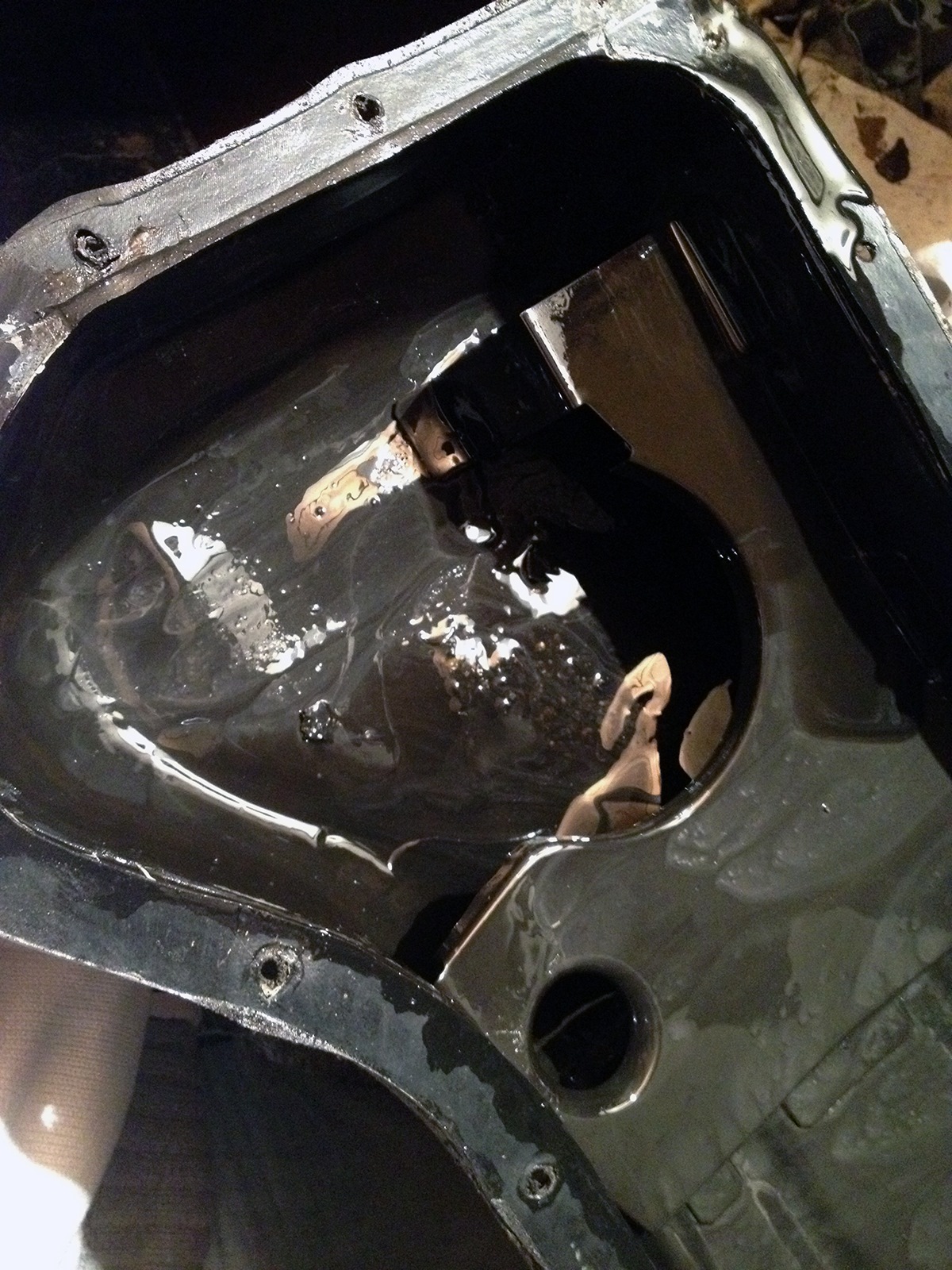

Мы сразу знали что у нас крутануло вкладыш, поэтому иллюзий не питали, голова с мотора перекочавала на тот, что приехал с разборки перед 4м этапом, посему начали скидывать поддон

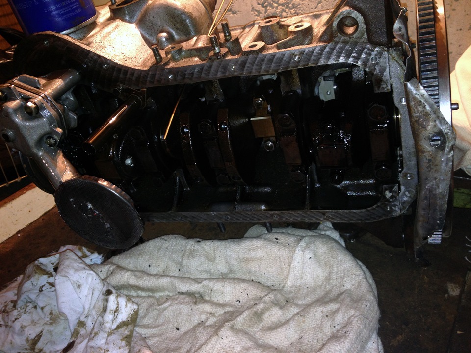

Ну а далее все по плану, снятие насоса, вентиляции картерных газов, маховика… в общем всего того, что сломать очень сложно и то, что проехав 300км сможет работать и в будущем.
Теперь, то, что мы увидели и прознали! Очень досадно все это, но… лучше давайте посмотрим!

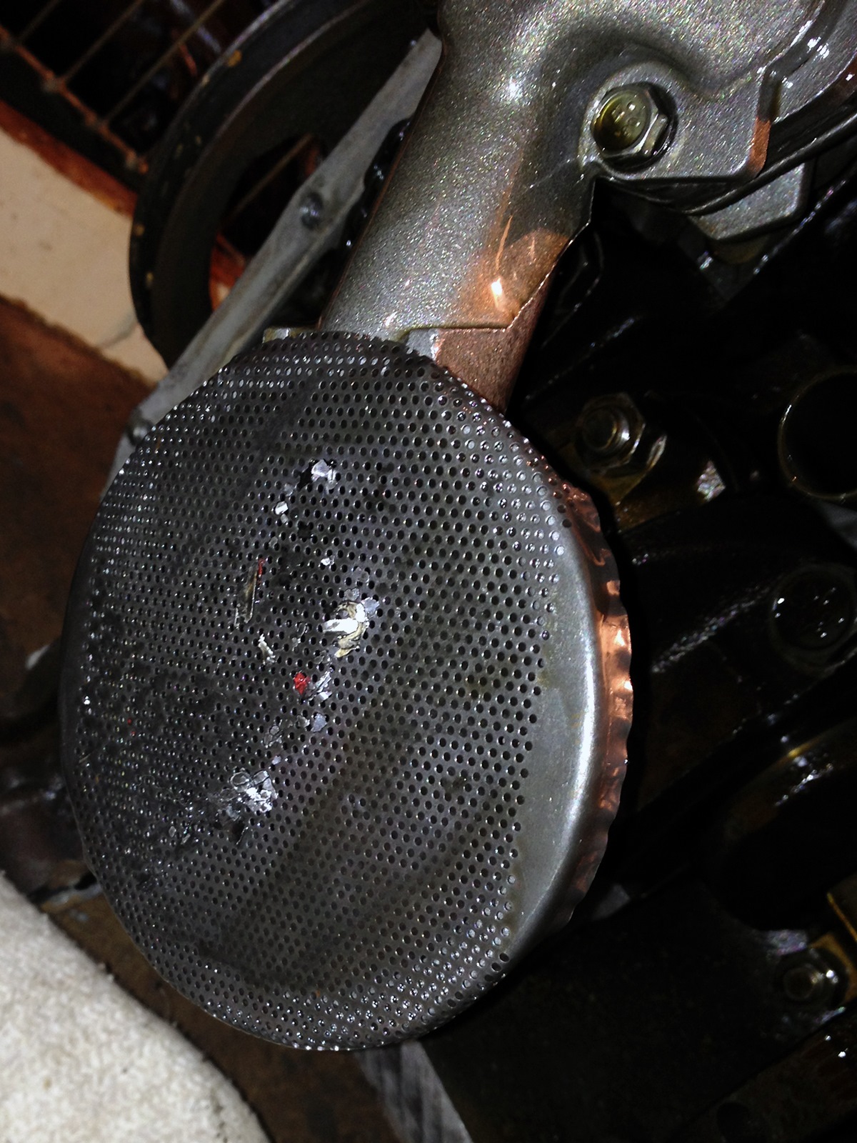

А чудо заключалось в другом!
Заглянув в интернет мы узнаем, что вкладыши без канавки устанавливаются в постель и крышку среднего подшипника, а у нас они стояли в последней (ближней к маховику), что дало лютое масляное голодание там и отсутствие смазки шатуна 4го цилиндра, а это уже дало то, что вкладыш на 4м шатуне превратился в фольгу и пошел гулять со своего рабочего места. Вот здесь можно было начать пинать в сторону собравшего все это механика, но дело в том, что он и так отлетел в лучший из миров, так и не выйдя из полугодового запоя, в который мы произвели инвестиции, отдав накануне вторичный транш за проделанные работы… И ведь человек отличный, и механик толковый, но… шуток кроме, синька-зло!
Из всего этого могу только уверенно заявить, что делайте все сами, сложного ничего, понадобится только динамометрический ключ! А эта железяка отправится на металлолом, т.к. из-за голодухи цилиндры еще с хорошо просматриваемой хонинговкой имеют, вполне, четкие потертости!
