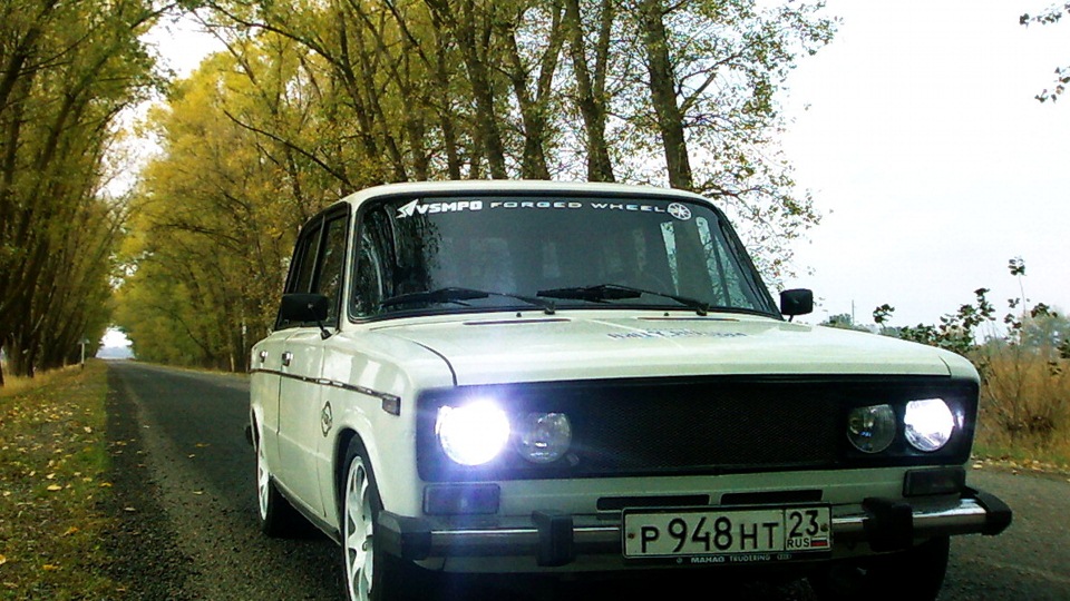

Изначально машина была полностью стандартная, без малейшего намёка на тюнинг. После того, как она перешла в моё владение, я потихоньку начал доводить её до ума.
Первым делом с машины улетели брызговики и появился простенький mp3 магнитофон, взамен находившегося там ещё кассетного… Потом была установлена сигналка с обраткой и центральный замок на все двери + багажник. Ну потом диски, тонировка, занижение и по мелочи всё остальное… По подвеске — перепробовал много пружин, в конечном итоге пришёл к нивовским, предварительно их обрезав.
По мотору сначала не хотел ничего серьёзного делать, думал ограничиться одним простеньким распредвалом. В итоге была произведена полная капиталка двигателя + доработка головы. Степень сжатия под 95-й бенз, всё новое зажигание. Новый более мощный карб.
До меня в мотор этого автомобиля ничего, кроме Лукойловской минералки за 400 р. ничего не лилось. Я исправил это, залив синтетику LIQUI MOLY Sinthoil Race Tech GT1 10W-60.
Карб настраивали с помощью лямбда — датчика. В выпуск в районе штанов вваривали шайбу с резьбой под датчик. Потом "катались" в разных режимах и по "прибору" смотрели состав смеси, походу дела меняли жиклёры и подкручивали смесь, добиваясь лучшего результата. В итоге никаких дёрганий, плавный динамичный разгон + никакого неудобства при езде по пробкам и здравый отстрел на средних и высоких оборотах .
