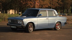

А точнее захотелось просто поделится своей радостью, которая связана с моей любимицей! Если вы зашли, то мне уже приятно! Спасибо! :) Все делалось с большим трудом, по личным меркам, представлениям и самое главное с любовью, так что, чтоб вы не написали она есть и будет моей любимицей! А всем не угодишь, да и зачем! ;)))))

Не буду продолжать рассказывать и загружать вас=) всем тем, что было в жизни-этой машины, что она видела и т.д, может вам это совсем и не интересно! Расскажу о нынешней жизни и планах… Единственное, что у помину с прошлой жизни, что была куплена с 27тыс.пробега, экспортная, и при первом и надеюсь последнем сильном и кардинальным перевоплощением, то есть по сегодняшний день весь метал родной, ничего не менялось не латалось!

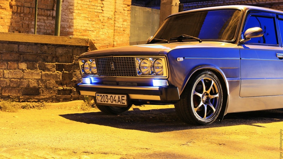

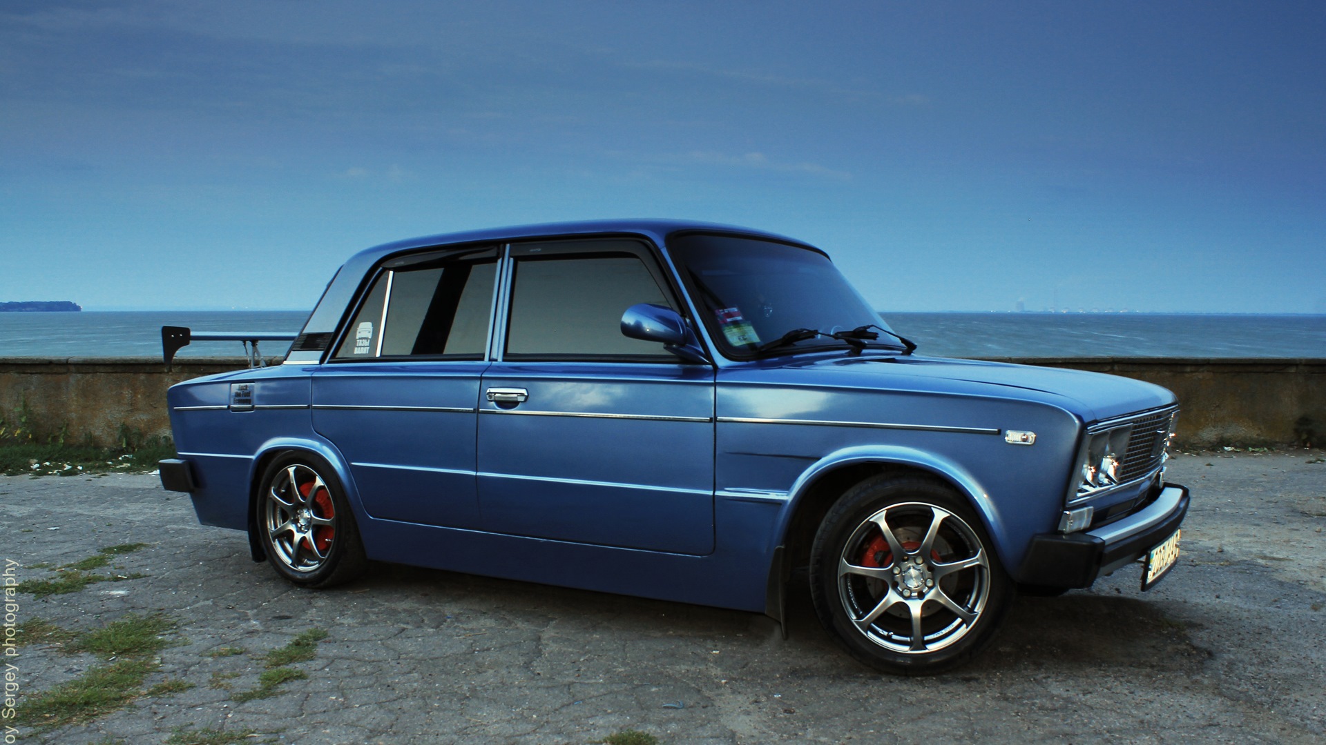

-кузов:
нарошенные пороги, задняя юбка, зделано под разводку на вторую трубу, жабры в капоте, в крыльях, убраны ручки задних дверей, кнопка багажника, шильдыки, перекрашена в серо-голубой металлик с эффектом хамелеона, спойлер, повторители поворотов на крылья и задние фонари Pro-sport…

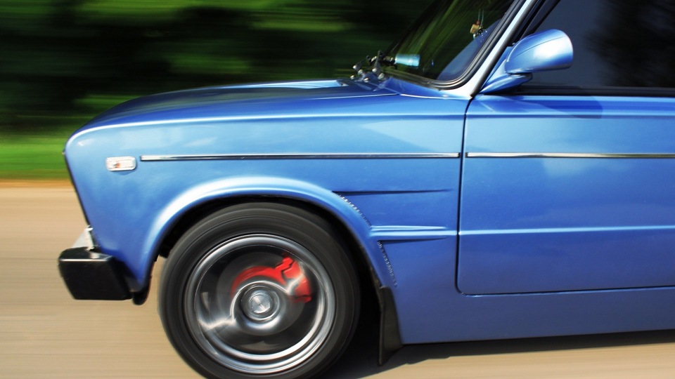

-ходовая:

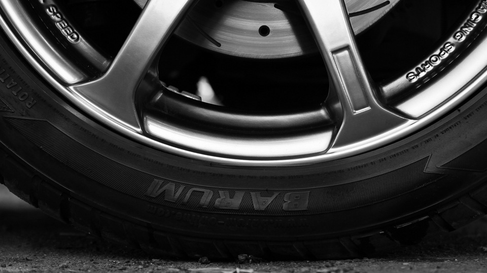

ДиЦки Koyowa r15, резина Marangoni Zeta Line 195/50, заменены все втулки и сайлентблоки на полиуретан, шаровые "Трек спорт", амики Bilstein, передний двойной стабилизатор, задние сдвоенные реактивные тяги, распорка, задний доп.стабилизатор.
-тормозная система:
Вут с переходником от Ваз 2110.
Передние тормозные диски R14, вентилируемые с перфорацией и насечками "Алнас Спорт".
Суппорта Ваз 2112
Колодки перед Ferоdo green, зад TRW, цилиндры задние TRW.
-трансмиссия:
Дифференциал с блокировкой, новая 5ст.КПП (+ряд R1), полуося, крестовины, подвесной, эластичка, усиленное сцепление, выжимной, цилиндры…
-дрыгатель:
на 03 блоке, облегченный маховик, облегченные шатуны с плавающим пальцем, поршня (ковка), натяжитель цепи роликовый, колено 03 (слегка облегченное), чугунные рокера, бронзовые направляющие, легкие тарелки клапанов, распредвал Окб Динамика 680, полированные каналы коллектора, карб Одаз с измененными характеристиками :), нулевик, электронное зажигание, выхлоп две банки Yed, масла только дорогие! в данный момент залито Polo Sport…

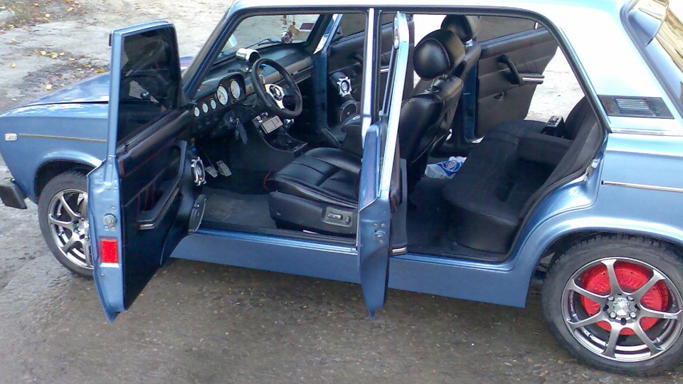

-По салону буду постепенно обновлять инфу, так как идет его сборка.:
Стекла 07, тонировка по кругу Американка+лоб, полная обезшумка салона, крышы, багажника, капот (STP m2 и спленом), всё кроме торпеды перетянуто под кожу.Сидухи передние от Nissan Maxima с электро приводом, задние родные нового образца с подголовниками…
-Электрика:
Реечные электростеклоподъемники с дотяжкой, сигналка двух-ст., ГУ процессорный Alpine 9886R, 4-х канальный усилок JDL, динамики компоненты Icon UC-1624, саб JBL GTO 1214, блины Infiniti Reference 9633i, конденсатор 1.2 Фарад, провода линейные витая пара KICK, акустические провода маде ин Англия, предохранитель СARPOWER на 200А, щиток приборов белый нового образца "спорт", доп.приборы Autogauge, Би-линзы MORIMOTO mini H1+ лампы Сontrast integra 6000kw с керамикой!
В планах постройка и установка турбо мотора…
Машина делалась и усовершенствуется по сей день, для получения удовольствия, а не для гонок, в свое время она уже отгоняла :)
Может что забыл, а забыл точно в процессе допишу, мелочевку вообще нет смысла перечислять!
Удачи на дорогах! Спасибо что заскочили в гости:)

а как форточки на дверях спереди убрал?и от чего стёкла стали?
Как и все ;) перед стёкла ваз 2105-07. Задние форточки убрал путём цельных стекол под заказ!
