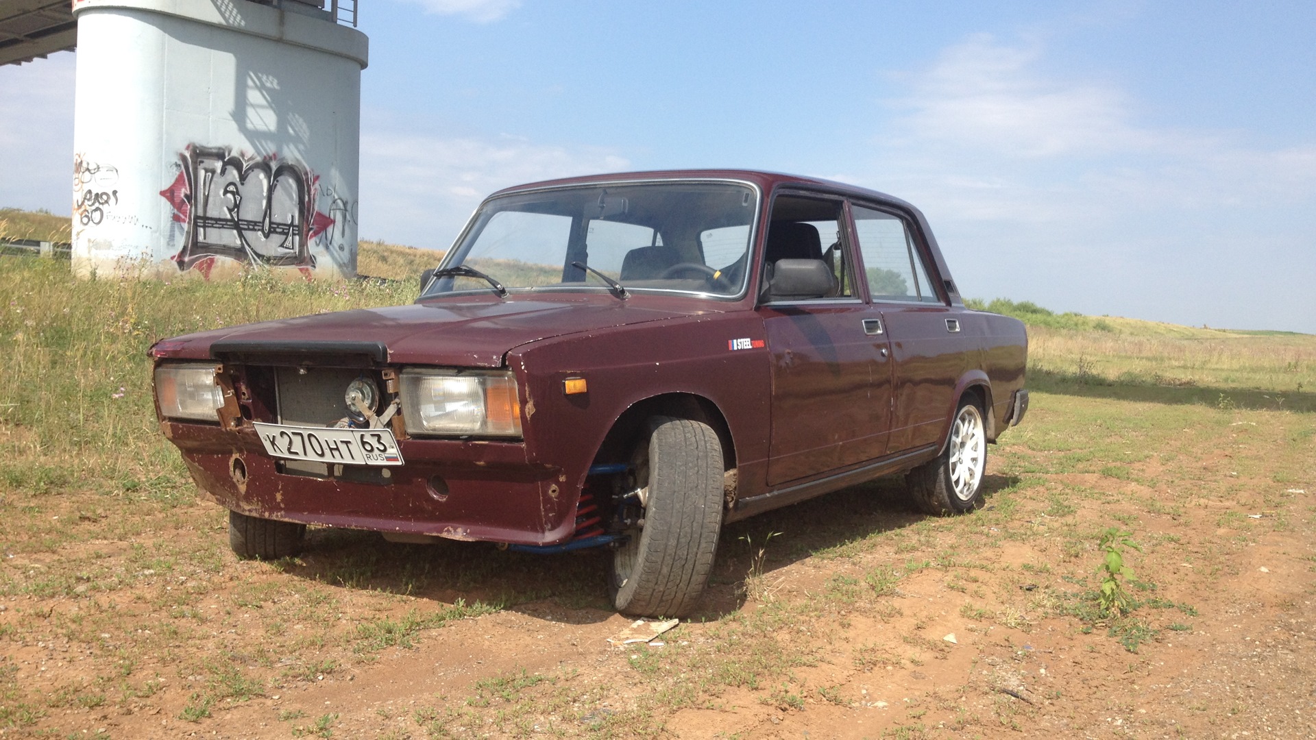

Это потрепаная семерка. Мучения ее прошлой, овощной, жизни, надеюсь останутся в прошлом. Но впереди ее ждут еще более суровые, и надеюсь более приятные мучения. Семерка будет медленно, но, надеюсь, верно превращаться в полноценный корч. Теперь не надо искать компромиссы, а можно творить любой хардкор (ну насколько денег хватит=)).
Пока спеклистом можно напугать разве, что бабушку около подъезда, и то непонятными названиями, а не самими железяками. Но все же кое-что уже есть:
Двигатель:
-Стоковый инжекторный 1,6
-Дроссельная заслонка 54мм
-Распредвал Нуждин (Эстонец++) — 11,45\11,00мм 290\286
-Отсечка 7500rpm
-Мозги Январь 7,2
КПП:
-Сток 5 ступка
Подвеска:
Перед:
-Амортизаторы GT-PRo Серия спорт -60мм Газомасло
-Пружины Технорессор -60мм
-Рычаги Стингер
-Короткие сошки
-Бутерброды 40мм
-Двойные рулевые сгоны
Зад:
-Амортизаторы GT-PRo Серия спорт -60мм Масло
-Регулируемая тяга панара
-Двойные внешние реактивные тяги
-Проставки 20мм
-Редуктор заварка 4.1
Тормоза:
Перед:
-Суппорта от приоры под 14"-Тормозные диски Alnas 14" с перфорацией
-Тормозные диски Alnas 14 сток"
Зад:
-Сток
Салон:
-Ковш реплика
-Руль ОМР
-Ремни Takata
Ну и еще кое-какие железяки в закромах))
