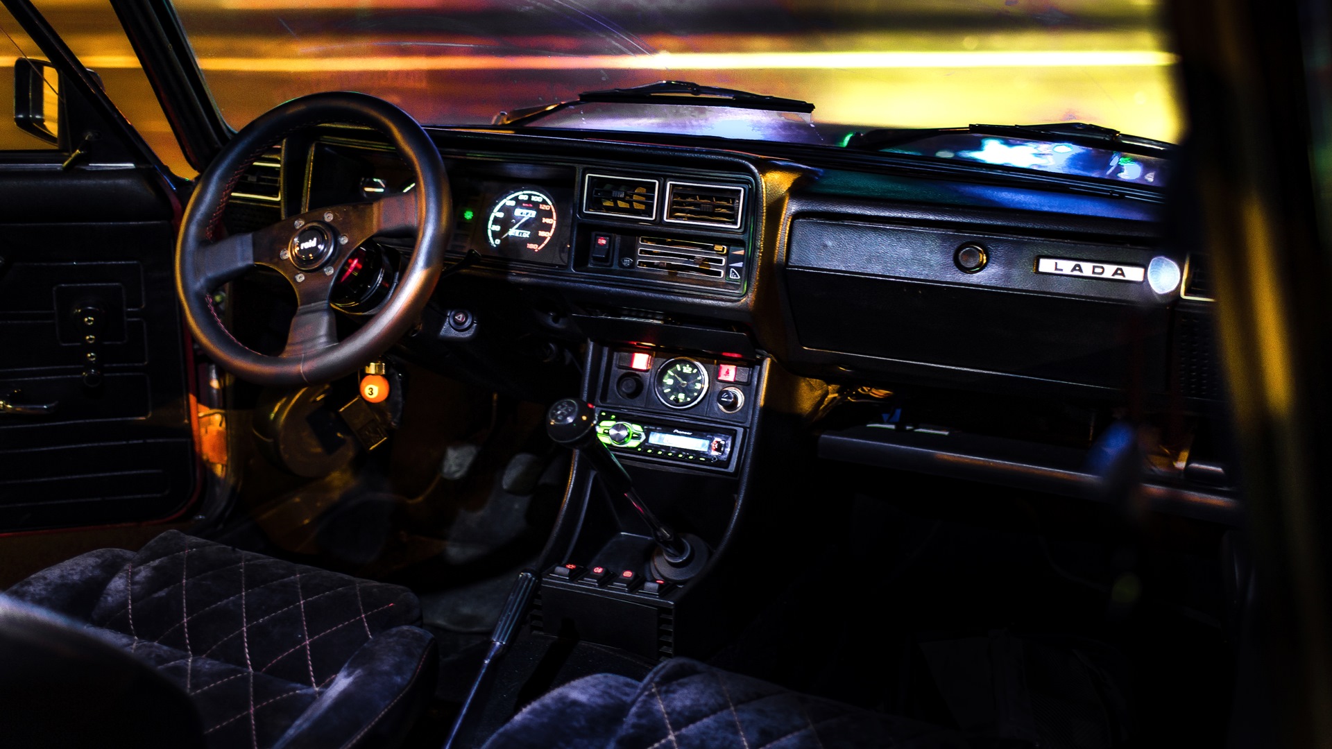

Как и у многих, этот авто перешел ко мне по наследству от дедушки, которому в свою очередб ее пригнал мой папа из германии в возрасте 2ух лет.
После она долго и предано служила нашей семье в которой остается по сей день, однажды захотелось привести её в полны порядок, что вышло можете увидеть сами:)
Экстерьер:
— Покраска в родной цвет завода «Спелая вишня»
— Полный хром пакет
— Экспортный детали: зеракала RIVA, Чехословацкая оптика, шильдик радиатора LADA Nova/Toscana
Интерьер:
— Перетянутый салон, передние сидения Prelude
— Полный хром пакет
— Руль Rally MC/Raid
Под капотом:
— Бесконтактная система зажигания
— Генератор 2108
— Акум и омывательный бачек перенесены в багажник
Музыка:
— Голова Alpine
— Фронт в кик Hannibal X6С
твиты Machete MT-23NEO
— Саб акт. FLI TRAP 12
— Усилитель 4х кан.
— Конденсатор InCar 1,5F
Подвеска:
— Пружины Шеви Нива
— Мартеры Damp -50 по кругу
— Реактивные тяги Сэви Спайк, Панара
— Усиленные шаровые, рулевые колонки Трек
— Рычаги Stinger
— Усиленный стабилизатор поп устойчивости d22
Custom работы:
— Переваренные штаны
— Переварен тонель
— Доработанный карбюратор
Колеса:
— Диски SSR MK1 4x98 7,5 J
— Резина Nankang NS2 155/55 r14
Тормозная система:
— Перед 13я вентилуемая система
— Зад сток
КПП
— Сток
- Двигатель 1.6 бензиновый, 76 л. с.
- Задний привод
- Машина 1994 года выпуска, была куплена в 1996 году

какие размеры разварок? и резины? нормально стали?
7 и 7.5 на 155/55 резине, влетели на ура)
