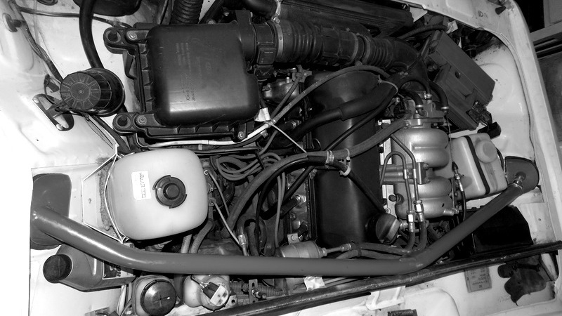

Для тех кто случайно заглянул ко мне в гости могу сказать следующее:
Машину купил в очень хорошем состоянии — состояние кузова отличное — цвет ярко-белый (202) ничего не скроет, состояние железа — отличное.
Двигатель — инжекторный 1.6 — сток, только прошивался, проводка на свечи силиконовая, свечи с высоким уровнем искры для метан двигателей. Коробка 5-ти ступа-сток. машинка немного занижена — укороченные(не резаные, а покупные укороченные фобосы) пружины по 1.5.витка по кругу(задние на полтора витка еще пильнул, передние еще чуть меньше витка пильнул), аморы вкруг — газ/масло KYB – Excel-G, перенос нижних креплений задних аморов с помощью домиков, перенос крепления передних аморов путем уголков пиленных с уголка . имеется задний стабилизатор, подкапотная распорка, и двойной передний стабилизатор (на вареных калиновских яйцах) — для жесткости кузова и трамвайного проезда в поворотах. Шпильки >нива шпильки.Отбойники по кругу подрезаны на 2 см где-то, в том числе отбойник над карданом. Задний мост подвязан известным способом -короткие тросы от ручника -подушки, шайбы от амиков. картерная защита усиленная увеличенная "Шериф".По выхлопной системе — сток- разве что катализатор ампутирован и заменен вставкой, и все это насадкой нерж хром заделано.
Музыка — голова Pioneer, акустическая полка с двумя блинами, две колонки круглые 17-е в кик-панелях — все одной фирмы Pioneer.Два усилителя двухканальных — на тыл и фронт.
По электронике — электоразмки на дверях и багажнике, ЭСП "ГРАНАТ" реечные на передних дверях.
Внешне машинка стандарт .Хром потихоньку убирается. Радиаторная решетка черная — без значка.Руль немного опущен методом подставки шайб под крепление рулевой колонки. Лампочки в передних фарах Osram Night Breaker Plus +90. Сделаны американ габариты (двуцокольные лампы, выведены на отдельную кнопку). Задние стекла — бакушки — плата переделана на патронную и с диодными лампами).Брызговики лопухи — подрезаны на половину. Черные замки на лобовухе и заднем стекле, евроручки (черный мат)- аля бесшумные замки — пружины удалены со всех замков, безкаркасные дворники.Двери прогерленены, и обработаны жидкой резиной как и все дно машины).
