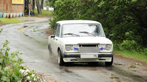

Выкладываю инфу по переделке будущего корча!
Не судите строго! если есть какие то вопросы, пишите постараюсь подробнее описать!
Что имеем на сегодняшний день!
2107 16V — Turbo
+++Двигатель+++
— блок 2108 -1.5(С толстыми болтами от 8 кл)
— шатуны 2110 сток
— поршни Нива (С ямой, для понижения степени) 82.4
— голова :сток (пружины с красной меткой)
— колено сток доработанный
— ресирвер стингер спорт турбо 16 кл-ваз 2101-говно ни когда не покупайте! придется все равно переваривать(((( если у вас другой радиатор
— коллектор клубтурбо субару флянец
— трубы под ОЖ турботема 16 кл — ва3 2101
— турбина ТD05-16G
— интеркуллер апех 180+65+550
— блоуоф хкс
— мозг январь 5.1-41
— Свечи NGK iridium
— модуль зажигания старый оскол
— форсы 630сс дека
— насос Вальбро (250л)
— ДАД моторолла МРХ4250
— ДТВ GM
— радиатор приора
— вентиляторы нива
— бачек расширительный приора
— помпа лузар турбо стек 1
— глушитель и резонатор фокс 63мм нерж))))
— маслопомойка Гредди)))
+++Трансмиссия+++
— Маховик 2112 доработанный
— выжимной 2101 — 2112 через переходную пластину
— сцепление маталокерамика клатчнет с демфером 2110
— корзина сток крафт 2110
— коробка сток р1
— редуктор заварка 4.1
+++Рулевое, тормоза и подвеска++++
— рулевая рейка опель астра — пока не инсталирована
— рычаги турботема на шс
— передние ступицы 08 Шпильки
— шаровые трек
— передние тормоза 14 вентилируемые
— задние дисковые тормоза 08 шпильки
— гидроручник аля ПБК с вертикальной палкой
— регулятор с красным барашком)))))
— Пружины Перед Щнива, зад щНива.
— стаб передний двойной
— задние тяги с регулировкой двойные
— аморт перед плаза спорт -50
— распорка передняя кастом))))
+++интерьер+++
— усилен кузов по переду ромашками
— ковш брайд лоу макс
— Тахометр AutoMeter Sport Comp II (125 мм)
— датчик буста ДЕПО (60 мм)
— борт комп митроник цветной дисплей
— кнопки лампочки тумблеры
— блок предохранителей газель
— фендеры
— вихурь
+++колеса+++
— разварки хендмэйд р 13 зад и р 14 перед
Ждем— устранить траблы передней подвески — переделать крепление выхлопа у коробки
— заменить / восстановить реактивные тяги— восстановить гидро ручник
— переделать малопомойку
— заменить прокладку поддона
— заменить задние аморты
— заменить задние пружины на шеви нива
— развал — схождение
ДРИФТ ДРИФТ ДРИФТ
