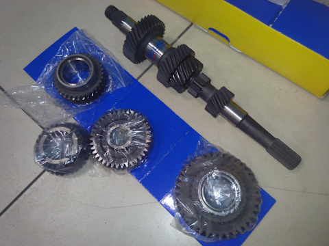

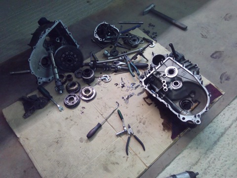

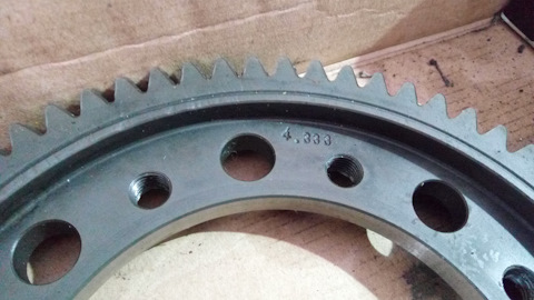

ПАРА 4.3LST держала, но не долго…(( так же, как и 4.5LST
А может коробка — это расходник? — лезли мысли в мою голову. Пара 4.3 lst сломалась на первой передаче, на ровном асфальте, без букса. Газнул чтоб проскочить при повороте налево — "хрусть"…

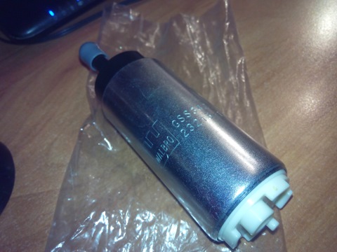

Скоро весна…
Скоро весна. Скоро выедет много заряженных автомобилей) А кто-то не успеет достроить своего корча))) Тоже немножко готовимся к весне. В январе Дед мороз передал бензонасос Вальбро 255л/ч оригинал. Ки…

Что будет с КПП на 1.5bar?!
(Для повтора данных трюков обязательно использование Самоблокирующегося дифференциала, резины с хорошим зацепом и турбины тд05…желательно оригинальной))) После замены трех ступиц муфт 1-2 передачи…

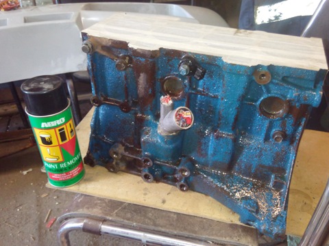

Собираем новый мотор
Мотор был не плохой. степень была 8.1. дул 1.1… хорошо ехала Расточили блок под 1 ремонт ; плоскость блока сверху сфрезеровали; Восстановили гбц;(за что Женьку Спасибо!) сфрезеровали плоскость гбц; с…

Доработки комплектующих)
Всё надо дорабатывать. КПП страдает … этот корпус продается. Вилку слелал из двух, удлинив ее на 2.5см муфта 1й-2й треснула на 8частей: Китайская проставка с термостатом не зохотела прик…

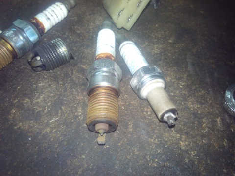

Stage2 / оторвавшийся Клапан дал возможность устранить недоделки
на отсечке мотор заглох. при попытке завести слышался свист отсутствия компресии… Валим до конца))) Врежем маслофорсы. Новые Поршни 82.4 изменят степень до 8.6… на 4ой хочу дунуть 1.5бара… Примерно д…

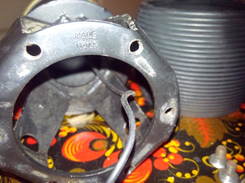

Итальянский руль RAID в нашей коже
Перетянули руль. Начал заниматься обшивками дверей.

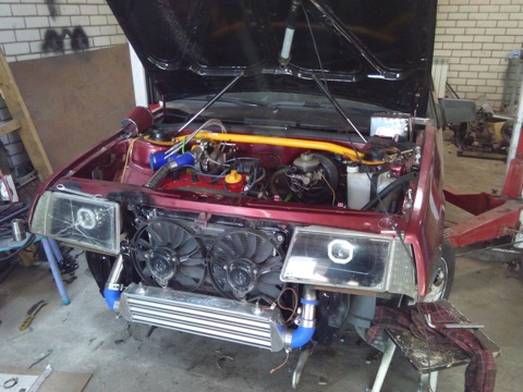

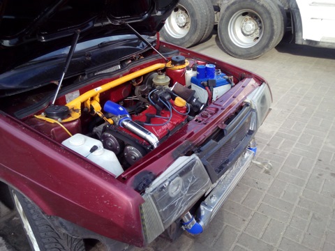

Поставили турбину. Дуем 1 бар
Едет ооочень весело. Замеры пока не делали. Воздуха жрет 890. Коробка просит ряд. Выбор пока остановил на 12ряду. пара 3.9. блокировка 6кг уже стоит. Был один момент, когда сцепа в пробуксовку ушла.…

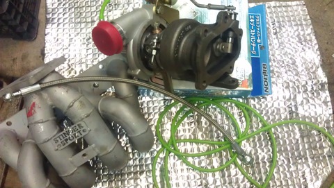

Пайпинг. Выхлоп. Термолента
Пайпинг 51мм сварили из нержавейки . Хомуты купил на авторынке, они универсальные. Силикон в магазе тюнинга. Перед дросселем вставка 57мм и в ней вварен отвот для блу-офа… Коллектор стингера о…

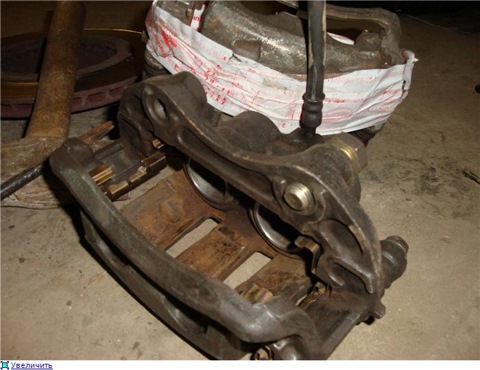

Тормоза.Перед 15'(284мм)Brembo, Skyline / зад 14'(257мм) Brembo, суппорты Solaris.
Покатался я на Волговских суппортах с ЗДТ ( здт собраны на суппортах Хендай, Киа) и понял, что эти тормоза вроде не плохи, но для турбомотора их не хватит. Было большое желание купить Дарбисы 15…

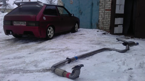

Выхлоп 63мм. Дунпайп Стингер. FOX глушитель. Плоская насадка в центр бампера
Особо писать нечего. Обычный выхлоп) Толстовато смотрится) Насадку конечную оплатил, сегодня выслали. Недельку подожду. Потом фотки сюда добавлю. Даунпайп сварен не плохо. А установка всего этого доб…

Турбина TD04L. Подача. Слив.
Купил китайскую улитку. TD04L Было большое желание купить оригинал. Не нашел, к сожалению, достойного варианта. Может пожалею, не знаю, посмотрим)) В комплект к улитке зацепился Даунпайп стингер,…

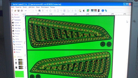

Задние фонари (Стиль Audi Q5) продолжение
Появилось свободное время, решил доделать начатый ранее проект Информации много, в один бж не влезет. В этой статье покажу как изготавливал платы, вырезали лазером модули из оргстекла. Уже виден при…
