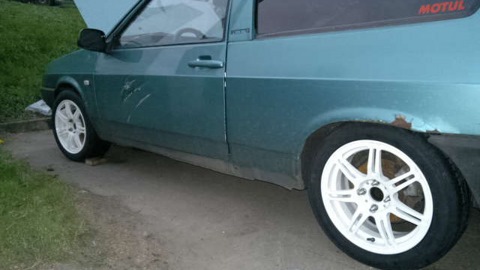

В 2010 году был приобретён данный автомобиль 16v мотор 120 л.с по началу было всё хорошо хватало но как водиться эта радость заканчивается и хочется больше мощи.Было принято решение строить турбо.Проект затянулся на долго потому как забрали в армию и только летом 2012 года машина начала разбираться.Так как гаража не был, а снимать в аренду дорого я решил делать всё во дворе дома.решение было не простым возникали некоторые вопросы но всё же я приступил к работе.В течении месяца был собран мотор поставлен на место и было установлено всё навесное.улитку выбрал самую простую тд04л хотя щас думаю мало нужно было больше.В общем за месяц мне удалось собрать и завести этот мотор получилось не плохо. Когда поехал на прошивку вылез маленький косяк сгорел клапан пришлось опять же во дворе всё устранять.
- Двигатель 1.5 бензиновый, 250 л. с.
- Машина 1999 года выпуска, покупалась в 2010 году
