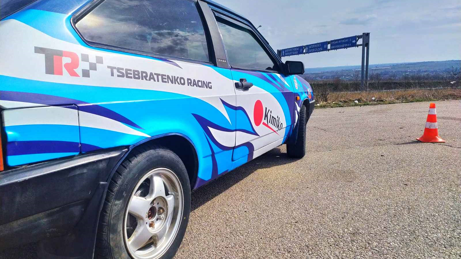

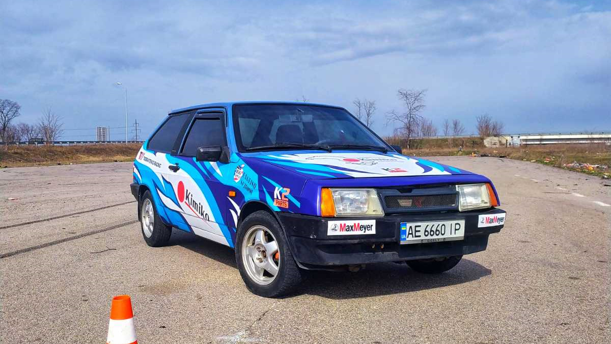

Машина бралась для участия в соревнованиях — автослалом, тайматтак, асфальтовые этапы ралли на серийных (этот сезон едит в стандартных классах), также пока нет серъезных доработок при необходимости покататься по городу.
И так, коротко об авто:
* Мотор — 1300 карб. полный сток
* КПП — 4ст без блоки ( в планах + 5ст)
* Выпуск — сток (в планах паук 4.1 и прямоточная система на 51 трубе )
* Подвеска — стойки демфи -50, пружины технорессор -50, перед стаб 16мм (при необходимости 22мм), задний 16мм харьков.
* Рулевое управление — рейка 2108 2.5 ЕУР опель
* Тормоза — перед 13"вентеля, зад барабаны, ручник сток ( в планах в зависимости от класса — ЗДТ и гидро ручник
* Салон — полный сток, перетянутый карпетом с отделкой некоторых элементов флоком, ремни — таката, обезшумка удалена. ( в планах
, взависимости от классов — полуковш/ковш, быстросъем руля )
*диски 13 БКМПО
