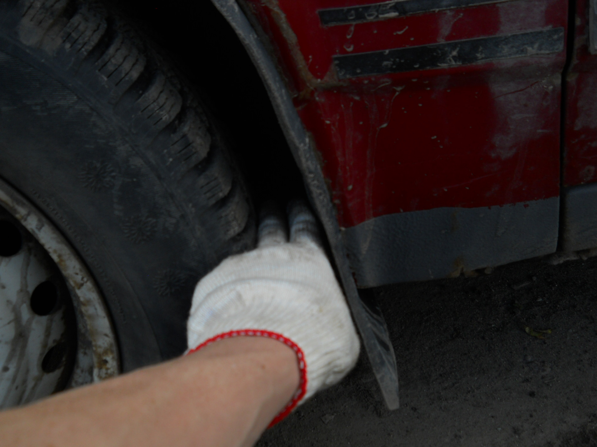

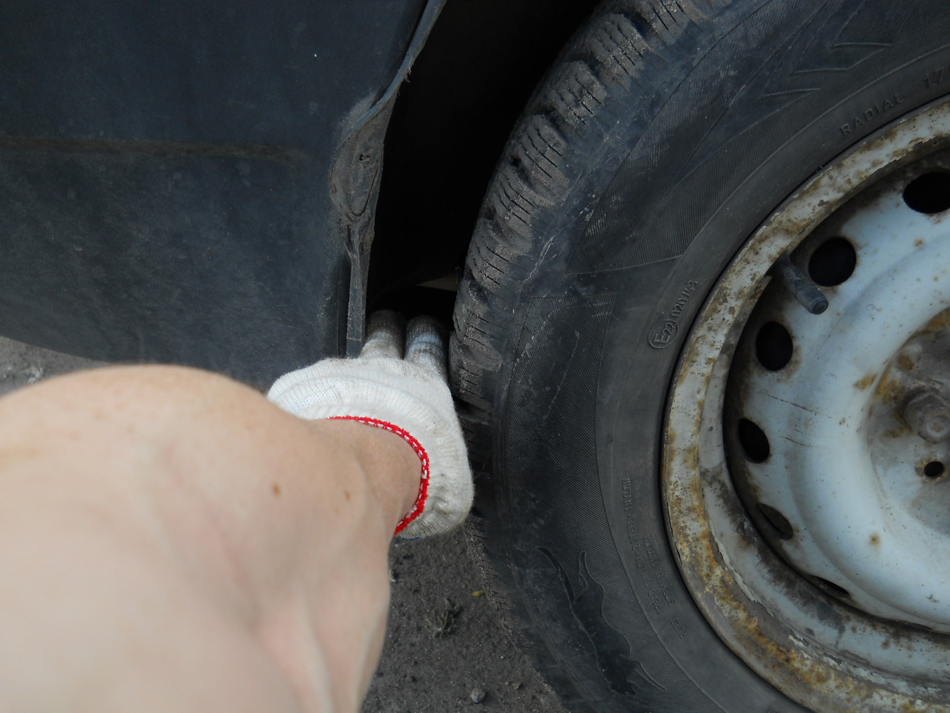

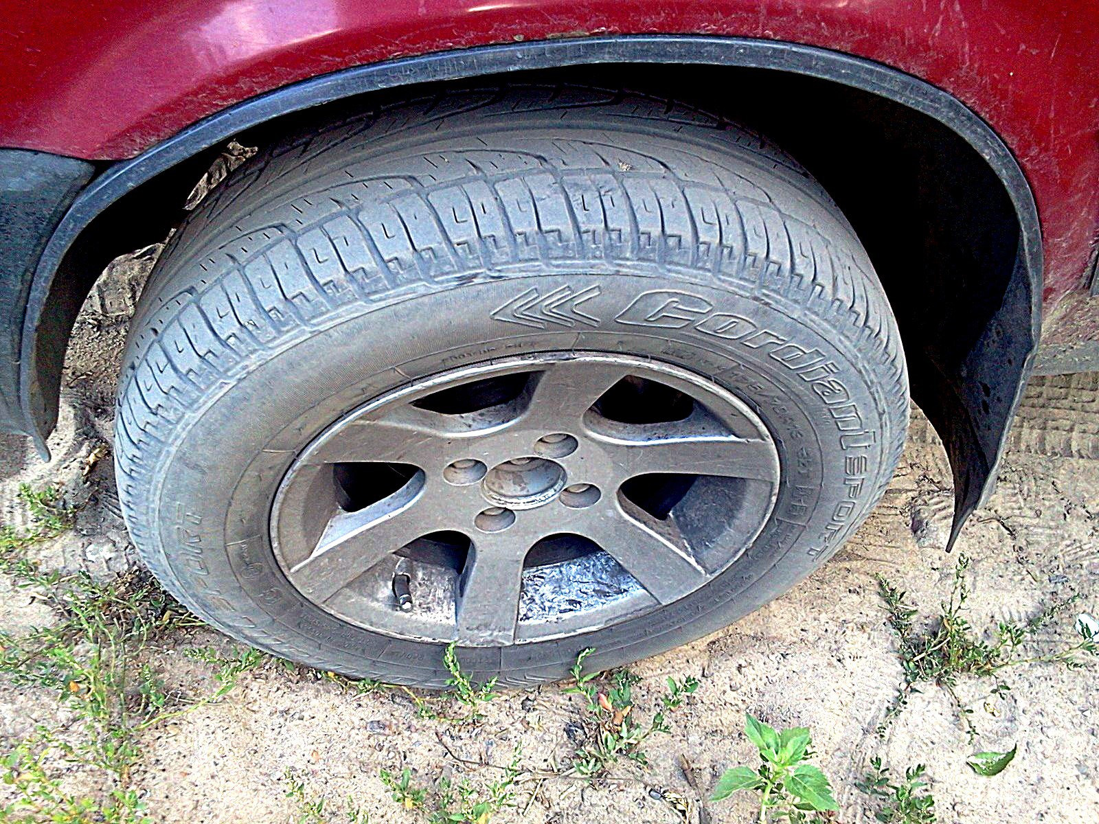

Проверь развал, схождение и продольный наклон.
Какое расстояние между передним бампером и покрышкой переднего колеса, и какое расстояние между покрышкой и порогом? Оно должно быть одинаковым.
Там и там, по три пальца пролезать.
www.drive2.ru/l/484790620678783211
Вибрация — это что-то в резонанс входит., либо когда одно колесо смотрит прямо, а другое в сторону. И получается, когда зацеп переменчивый местами, и покрышки съедает с внутренней стороны, то так тачка прыгать будет и покажется вибрацией.
Расстояния проверил — одинаковые. Сход-развал делал года 1,5 назад, после ничего не менял. До этого машина действительно была неадекватной при езде по прямой. В сторону не уводило, но ехать прямо было некомфортно. Сложно это описать на словах. Теперь прямо едет отлично, резину не жрет, до 150 абсолютно никаких вибраций, потом начинается. Сдается мне, что не от ходовки эта вибрация, а действительно рулевая колонка входит в резонанс с кузовом, потому что если просто посильнее надавить на руль, вибрация прекращается. Будет повод туда залезть, попробую усилить эту конструкцию, заодно и карданчик с подшипником поменяю, т.к. это добро с разборки с диким пробегом.
Тогда я с этим согласен.
У меня просто ни разу рулевая не накрывалась, и я не знаю что это такое с августа 2009-ого года. Два пыльника на ней поменял, и каждый раз добавлял графитовой смазки.
