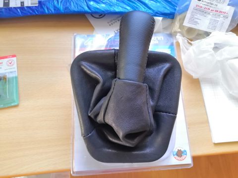

Купил новый рычаг КПП из кожи, на ощущение приятнее чем штатный, по цене на 100-200 рублей дороже, заказывал на Автопитере. Купил ремкомплект кулисы для ВАЗ 2110. Ну на самом деле, когда я…

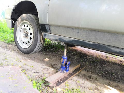

Прогорел резонатор, даже до такой степени, что при резком отпускании педали газа, слышны хлопки догорающего топлива, ну и двигатель работает с харрактерным звуком. Поддонкратил я машину гидравлическ…
