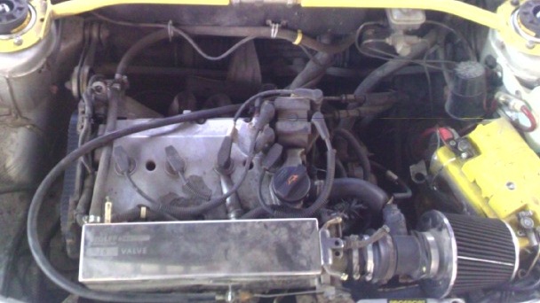

немного поработали с мотором, установили новые распредвалы Мастер мотор 48/44, короткий ресивер увеличенного объема, настроенный выпуск увеличенного диаметра, хорошая прошивка и вот уже автомобиль не узнать, низ решено пока оставить без изменений, в принципе итак крутится достойно, для города самое то, так же добавлены дополнительные опоры двигателя, КПП и усиленные гитары
Кпп тоже претерпело изменения, в первой конфигурации стоял ряд передач №18 (5 передача стандарт) и главная пара 4.33, такой набор очень понравился, можно было отлично зажечь в светофорных гонках, но со временем все приедается и хотелось что то изменить, да и очень хотелось попробывать что это за "фрукт" блокировка дифференциала.и тут мне не дорого предлагают 7 ряд да еще и 6 ступку.я повелся и приобрел это "железо", но пока решал вопрос с диффером, немного осмыслив и всё взвесив я поменялся на более длинный 12 ряд, и вот последняя конфигурация: 12 ряд, главная пара 4.33 винтовая блокировка 13(!) килограмм
естественно Короткоходная кулиса и жесткий карданчик
