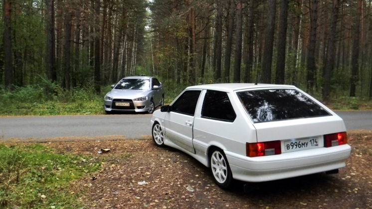

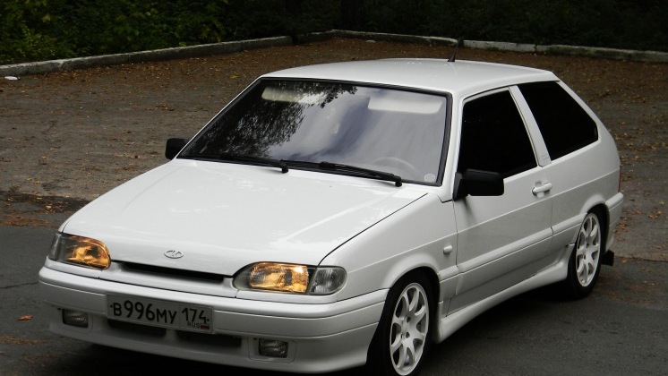

Машина была 87 года выпуска 2108 Собиралась она пол года, варился красился кузов тоесть проделанно не мало работы.На первой фото вы все увидите)
После дтп.кузов овстановить не получилось. :(И тогда было решено притащить с Тальяти новый кузов 2113 Однозначно белый!
В мае 2011 года приехал он в челябинск на дакатке, и пошли мучительные и сложные дни :)
Двигатель:Приора 16V, Паук 4.2.1Передняя распорка торг маш, Вакум торг маш, Писанная программа, VS Зега =)Мозги Январь 7.2.

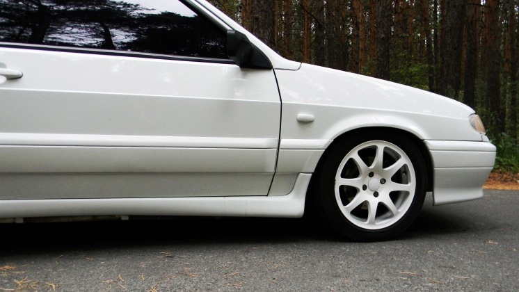

Ходовая часть:Стойки каченные Ремонт 93, Перед стандартные пружины -4 витка, Зад 5 витков.Передний стабилизатор(Приора)Задний стабилизатор(Торг Маш)
Жесткая до безумия)но мне нравиться!
Коробка:7 ряд на 3.9 паре.
Салон был куплен новый 2113.Руль калина разумееться)
Тонировка:зад и боковые задние 5 в два слоя, перед 5, лоб 15%.
Колесья :)ВСМПО ПалладаR15.
Музыка:Бошка Alpine80, Перед DLS в подиумах, Зад накамичи, Усилитель Callcel 5 канальный, Буфер Alpine E12.
Кузов:Пол проклеен в 2 слоя СТп+сплен+2 шумки от иномарки +кавролин, Крыша СТП+Сплен, Двери аналогично.
Багажник закатан, Убран споллер и шилдики, Задний бампер заварен, Убрана дырочка под трос :)
Передние реснички тоже заварены.
Строго не судите это просто начало=)
В переди еще будет много доработок, Следите за БЖ,
Всем спасибо за внимание :)
