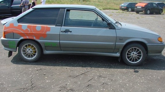

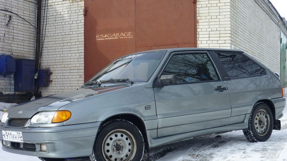

Изначально машина была у нашего (RS-GARAGE)клиента, он приехал доработать у нас ГБЦ. при вскрытии решили копнуть поршневую и не зря.
При пробеге в 8000 износ поршней выглядел, как будто они прошли 120000. Решили капиталить, за одно отбалансировали колено(с маховиком и корзиной), облегчили и выровняли по весу шатуны, поставили поршни mahle.
Доработали ГБЦ, клапаны, установили распредвал. на выпуск паук 4-2-1 кубок Лада, рез. кастом, банка Проспорт, и всё это на 60й трубе. перепрошили эбу.
кпп он делал до нас: 5ряд, пара 4.3, блокировка винтовая.
После этого он покатался немного(но что то его не устраивало) и предложил купить у него авто. Цена была приемлима и по этому я стал счастливым обладателем сего автомобиля

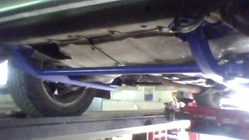

Я начал дорабатывать его дальше. Первым делом поменял ряд кпп на 12й-авто стало подинамичней. Затем подвеска получила сделанные на заказ стойки(Гребнев) под пружины -50 ЛадаСпорт и подрамник Автопродукт. 14" вент тормоза 2112 с дисками Проспорт.
Дальше начали эксперементировать со Спорт прошивкой. в итоге перешли на управление по дросселю(дмрв отсутствует).
Что получилось; мощность по программе около 120л с(станд. впуск рессивер) Разгон до 100 по gps около 12ти сек.
