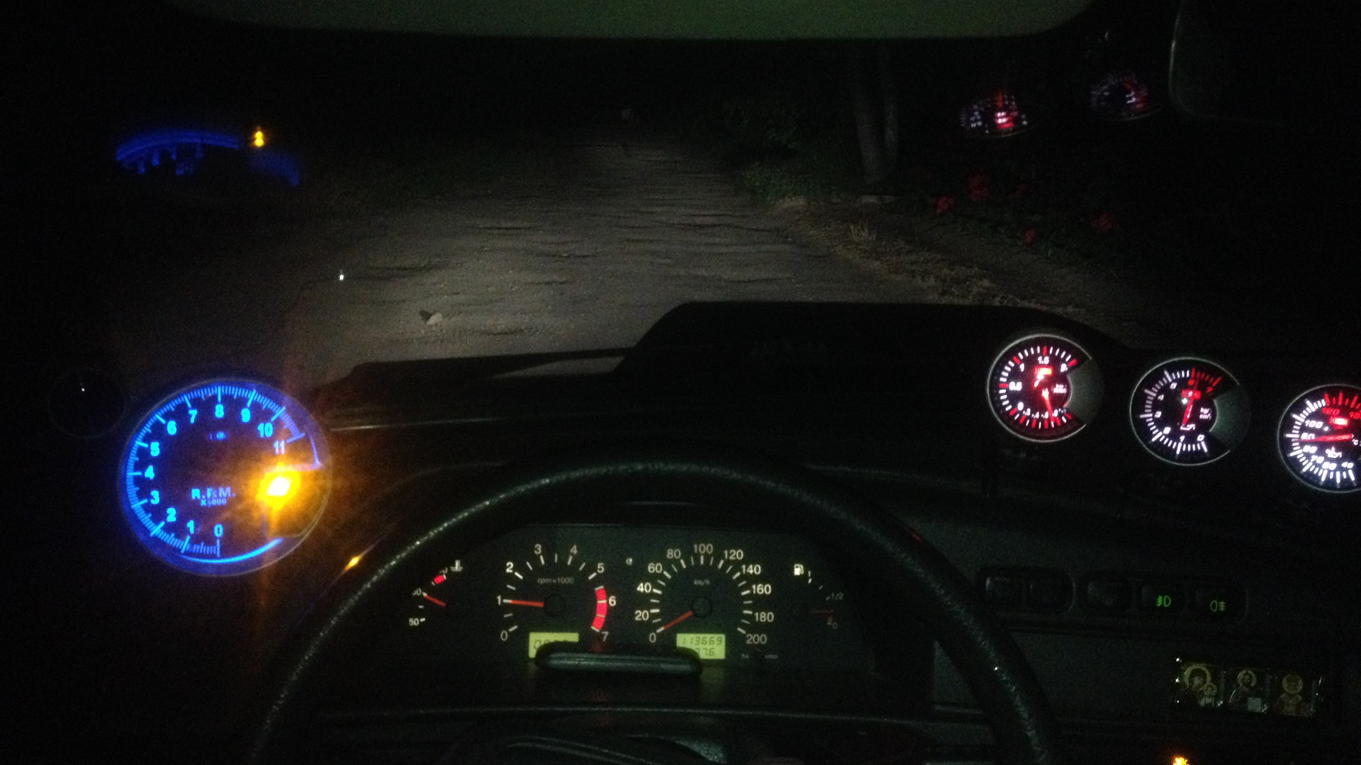

Всем привет! История такая, я уже 3 года как пешеход потому что связал свою жизнь со старой баваркой которая тянет из меня все мои силы, время и деньги. Мысль о жоповозке была уже давно и тут один мой кент решает продовать свой турботаз который я прекрасно знаю потому что приложил в его создание не мало усилий. И так в один из майских дней я стал счастливым обладателем турбо 14-ки.
мотор: 1.5 16v колено71, шатуны 121, НИВА поршни со степенью 8.5 ГБЦ пиленная, валы сток, равнодлинный выпускной турбо-коллектор Stinger, турбина Китай TD 05/16G, впускной коллектор Stinger, пиленные волго-форсы, установлен масляный радиатор с проставкой и маслопомойка, весь выхлоп на 63-й трубе .оконечная банка FOX.
КПП: 7-й ряд Г.П.-4.3 блокировка дифа 6кг, преднотяг, короткоходная кулиса.
Подвеска: треугольные рычаги на полеуретане, передняя краб-балка на полеуретане, нижняя распорка рычагов, верхняя распорка стоек, задняя распорка стоек, пружины жёлтые -70.
Тормоза: спереди стоят вентеля 14-е остальное сток.
Экстерьер: воздухозаборник на капоте в стиле Subaru, замки капота.
Интерьер: Доп датчики давления масла, температура масла, буст и тахик с сигнальной лампой.
