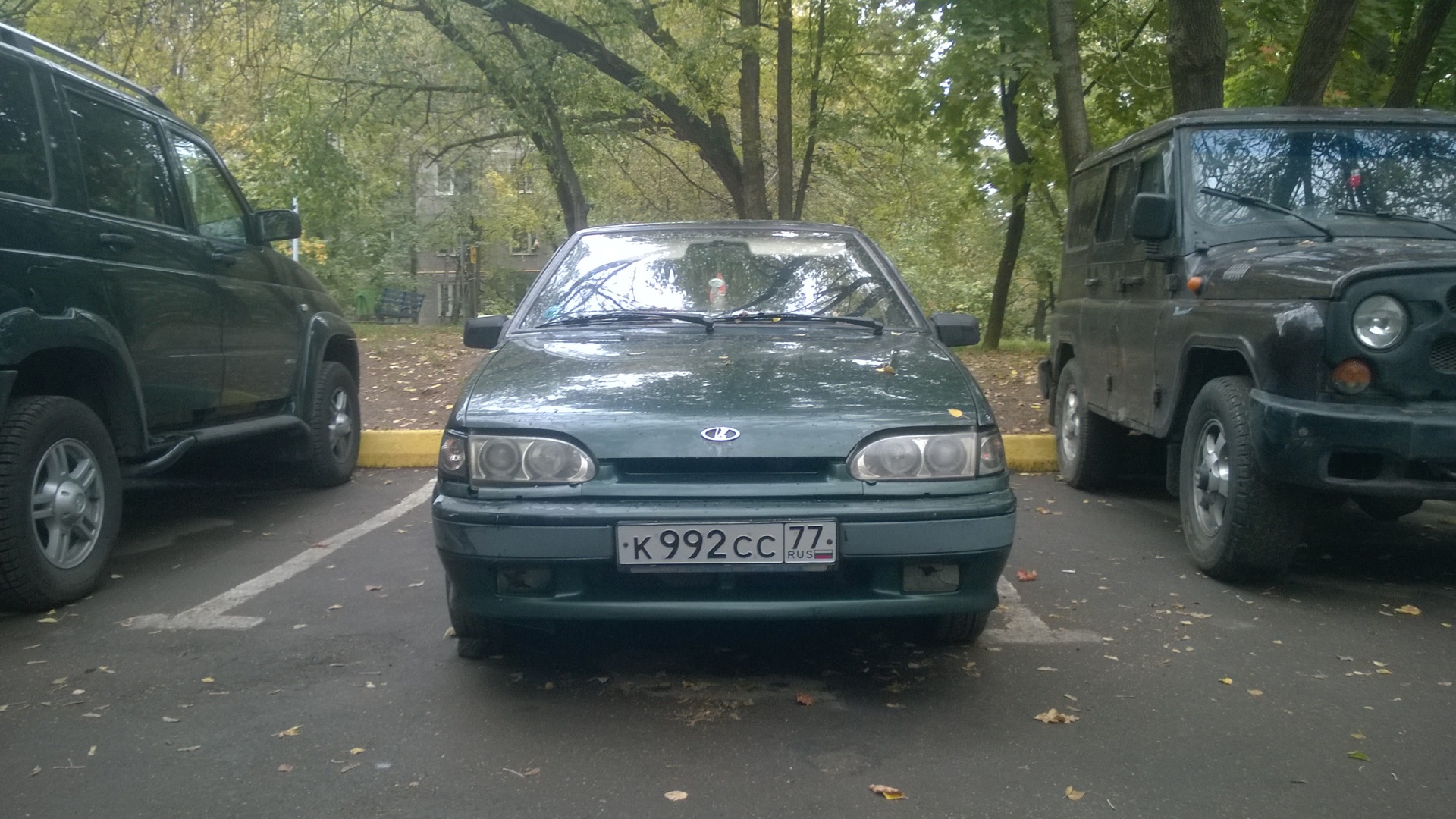

Lada 2115 зеленый шершень
Lada 2115 2003, двигатель бензиновый 1.5 л, 76 л. с., передний привод, механическая коробка передач — отзыв владельца
