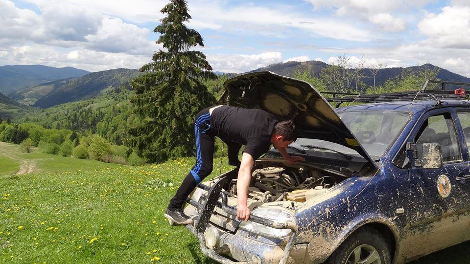

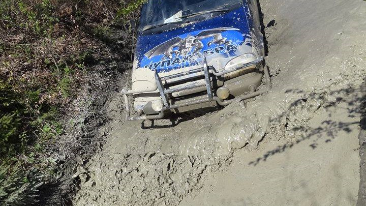

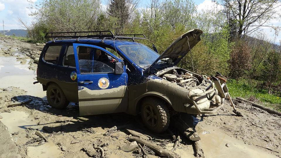

мордочка сделана из обрезков нивы шевроле.потом плюнуто и прицеплено РОГА)) задний бампер периодически снимается, стоит дубляж из трубы) панель приборов и передние сидения -фиат крома. средний ряд выкинут и впихнута расширеный диван от волги…теперь сзади получается оОгромная кровать.третий ряд есть…гдето на чердаке. багажник — сняты крепления с транзита и выварена конструкция. все заточено под перевозку байдарок и установки палатки на крышу))
средняя дверка сделана распашной(так не делайте!)
задний мост -самоблок валрейсинг, коробка до не давна стояла полонез пятиступка(самое удачной решение для этой машины). При заводе на задней ушла в лету. Поставил наиболее подходящее по передаточные числам- коробка от класики…ну. .не то пальто…разве что с мостами от двойки, но тогда уже на трассе не то.

Так значит все-таки можно… можно приварить морду от шнивы. Я как раз над этим думал недавно, разглядывая телевизор шнивы.
Антон ? Там можно морду поставить от чего угодно ! Ну, от любой Нивы. Если от шевика телевизор ставить, то только с передними фарами, и радиатором.
А от чего-нибудь массового? Чтоб и бампера были в ассортименте, например? И чтоб интересно смотрелось?
так не будет. Крыло только на две трети от нивы. Капот неизменный нивский. Бампер нивский пришлось укорачивать наполовину- сильно ухудшается с вес, подобрал угол такой же как и у нивы. Проблему задних бамперов собираюсь решить установкой фальш бампера из транспортерной ленты. Им хо там стоять по человечески ничего не будет, так как с вес большой.

ПРидется доваривать лонжероны. …см так на 20-ть
