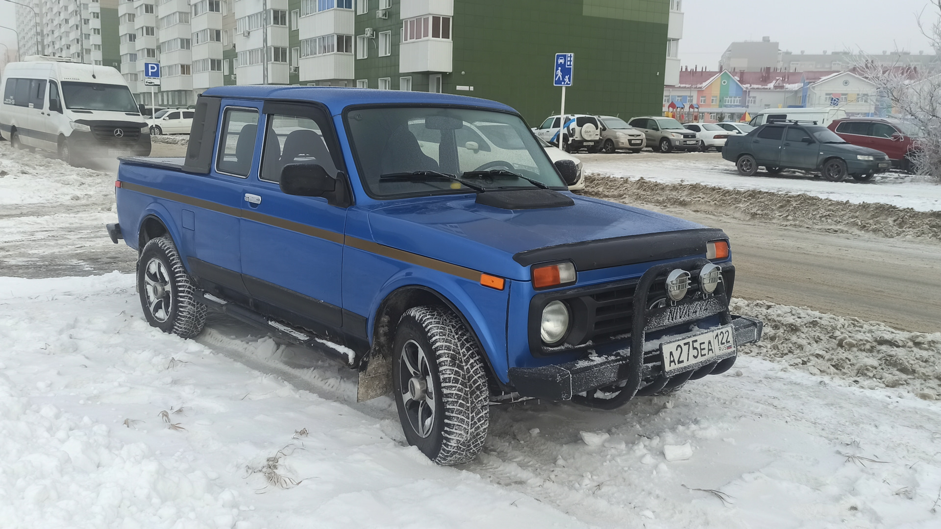

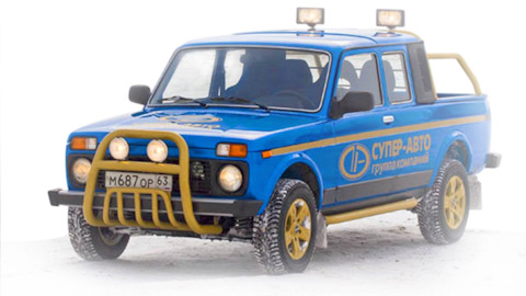

Много лет всё мечтал прикупить себе ниву пикап (странноватая мечта конечно). И вот одним вечером выстрелил вот этот интересный вариант который я поехал и приобрёл практически без осмотра, так как на рынке таких очень мало, а у нас в регионе так вообще один вариант был, плюс ко всему довольно интересная комплектация от супер авто: заводской газ (первое что сразу же отправилось в помойку), аля спорт сиденья, цвет металлик, дуга безопасности в кузов (утеряна к сожалению).
В бортовом журнале буду в основном описывать нетипичные записи (про замену ковриков, мойку, смену масла и тому подобного считаю уже полным полно понаписано).

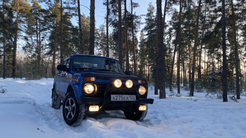

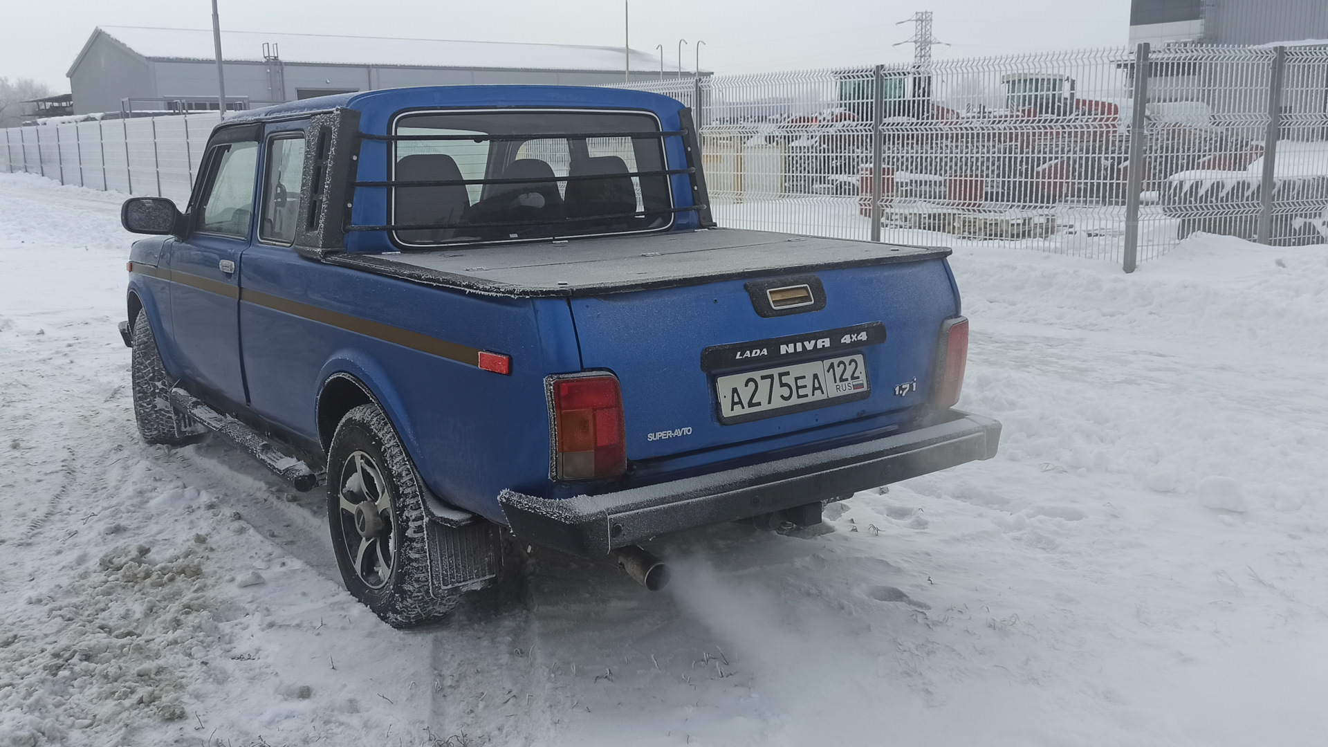

Из так скажем весомых доработок на данный момент установлено:
— Рулевая колонка с регулировкой в двух плоскостях от 2114.
— Подрулевые переключатели шеви нива + моторчик дворников 2110.
— Дополнительный бензобак от Газели на 70 литров.
— Моноблок КПП и РКПП от автогур73 комплектации трофи.
— Реализован попарно-параллельный режим работы вентиляторов.
— Поворотные кулаки под ивеко подшипник.
— Сызранские шрусовые карданы.
— Фароочистители по плоские фары Wesem.
— Новая балка заднего моста + усиление тавром.
— Лифт подвески по типу нивы бронто.
— Гтц и ВУТ от ниссан мурано.
— Передние вентилируемые тормозные диски соболь + суппорта газель.
— Задние вентилируемые диски УАЗ Патриот + суппорта 2112 под механический ручник.
— Внедренная с нуля система ABS.
— Отопитель в сборе с управление от niva legend установленный в старую панель.
— Лобовое стекло с полным обогревом.
— Генератор 140 ампер от Nissan x-trail.
— Кондиционер от нивы легенд (жду наступления тепла для установки).
- Двигатель 1.7 бензиновый, 95 л. с.
- Полный привод
