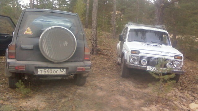

нива 4х4, чётут скажешь ?
качегарка отца, ремонтируем и ездим вместе…
когда моя в ремонте, езжу я… когда не на ремонте, ездим каждый на своей…
стоят штамповки с витары, с вылетом +20мм и резиной с неё же тоyо 205х75хR15 проварена, перебрана…
- Двигатель 1.7 бензиновый, 87 л. с.
- Полный привод
- Машина 1995 года выпуска, покупалась в 2008 году
- Lada 4x4 3D выпускается с 1977 года
