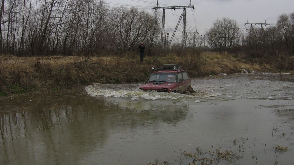

Нива… Всегда относился к отечественному автомпрому с недоверием))) В детстве часто в отцом ковырял копеечку 76 года выпуска)) Но по стечению обстоятельств в моей жизни появился этот чудо автомобиль. Началось все просто с того что на этом по началу абсолютно стандартном авто сел недалеко от даче в поле в небольшой луже)) Потом начал ездить в клуб НИВАводов и на соревнования и понял, что надо переделывать, ну чтоб за помощью часто не обращаться)) А потом уже тяжело было остановиться, в общем пока не продал все время что-то делал и модернизировал…
Резина Я192,
перед: волговские пружины (обрезанные), проставки под шаровые
зад: пружины от бронинивы и много резинывых проставок и усилителей, удлинил тягу панара.
кузов: бампера (швеллер 100х50), резанные арки, шноркель, подрамник под раздатку, лебедка T-MAX 9500.
За все время обучению оff-road-у было заменено 3 пер редуктора, две полуоси, шрузы, стартер, генератор и переборка ДВС. + расходники.
