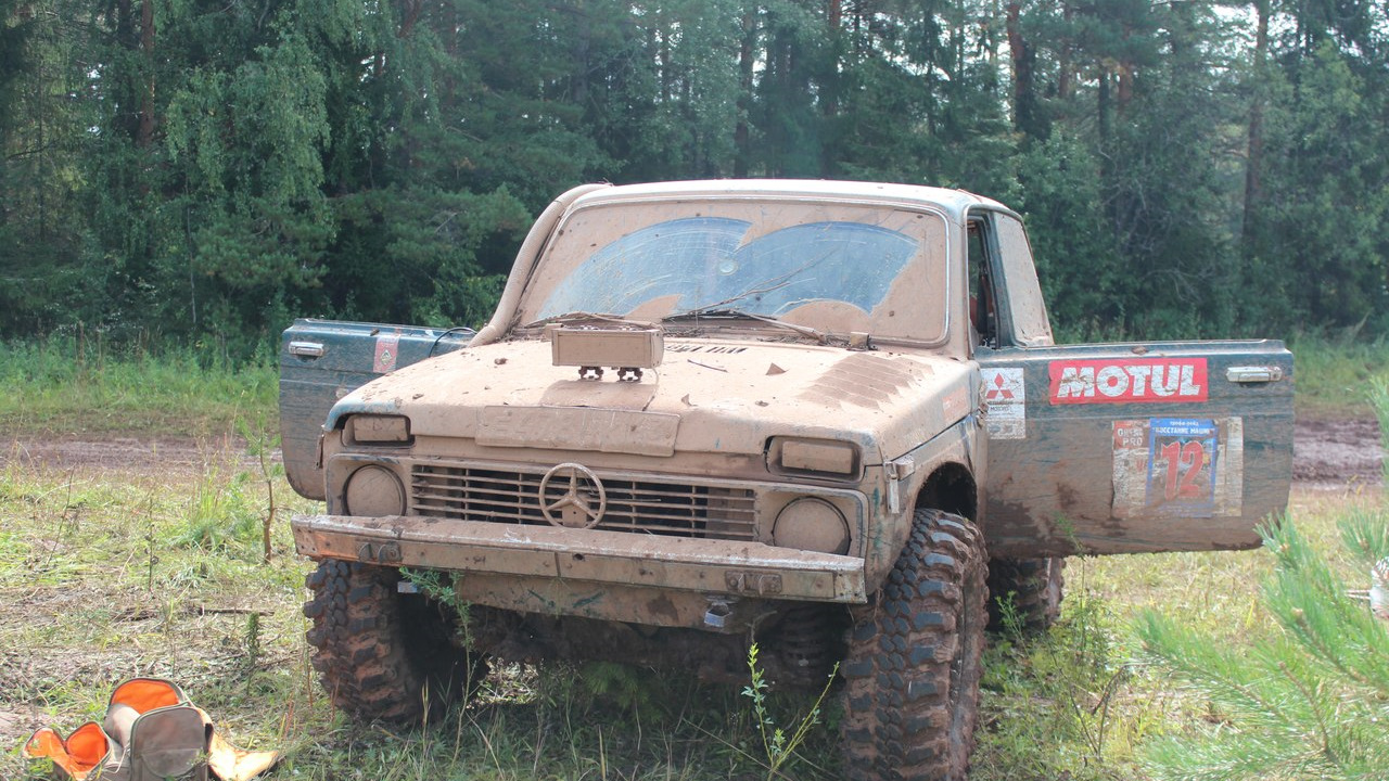

Про Мой Автомобиль НИВА ВАЗ-21213, 1999 года выпуска.

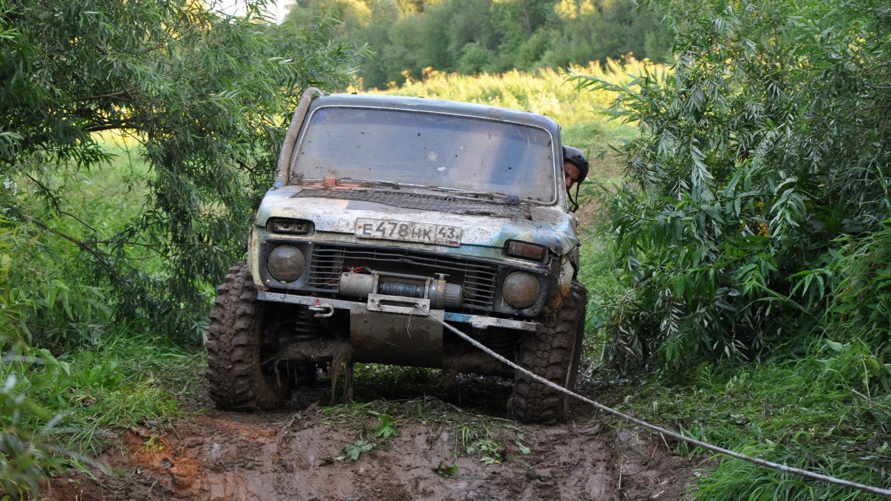

ДВИГАТЕЛЬ:
Toyota 3sfe 2.0 литра 140 л.с инжектор
СИСТЕМА ОХЛАЖДЕНИЯ:
Нивы-Шевроле Устроена сзади.
ТРАНСМИССИЯ:
Коробка 4ст с понижением 4.47
Промвал-крестовина
Эластичная муфта шнива
Раздатка 1/3 с правильной шестеренкой собственного производства
Задний мост усилен

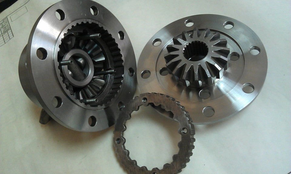

СРПМ с принудительной блокировкой собственного производства
Мосты пары 5.1
Лебёдка RUNVA 9500 1/110
Аккумулятор 110А/Ч
Резина CST CL-18 38x12,5x15
Стальной маятник собственного производства
Все тяги изготовлены из бесшовной трубы 32х3 под 08 сайлентблоки

Подпись, а что за блокировка?
В группе у Меня глянь vk.com/nivovodec?w=wall-90407106_134

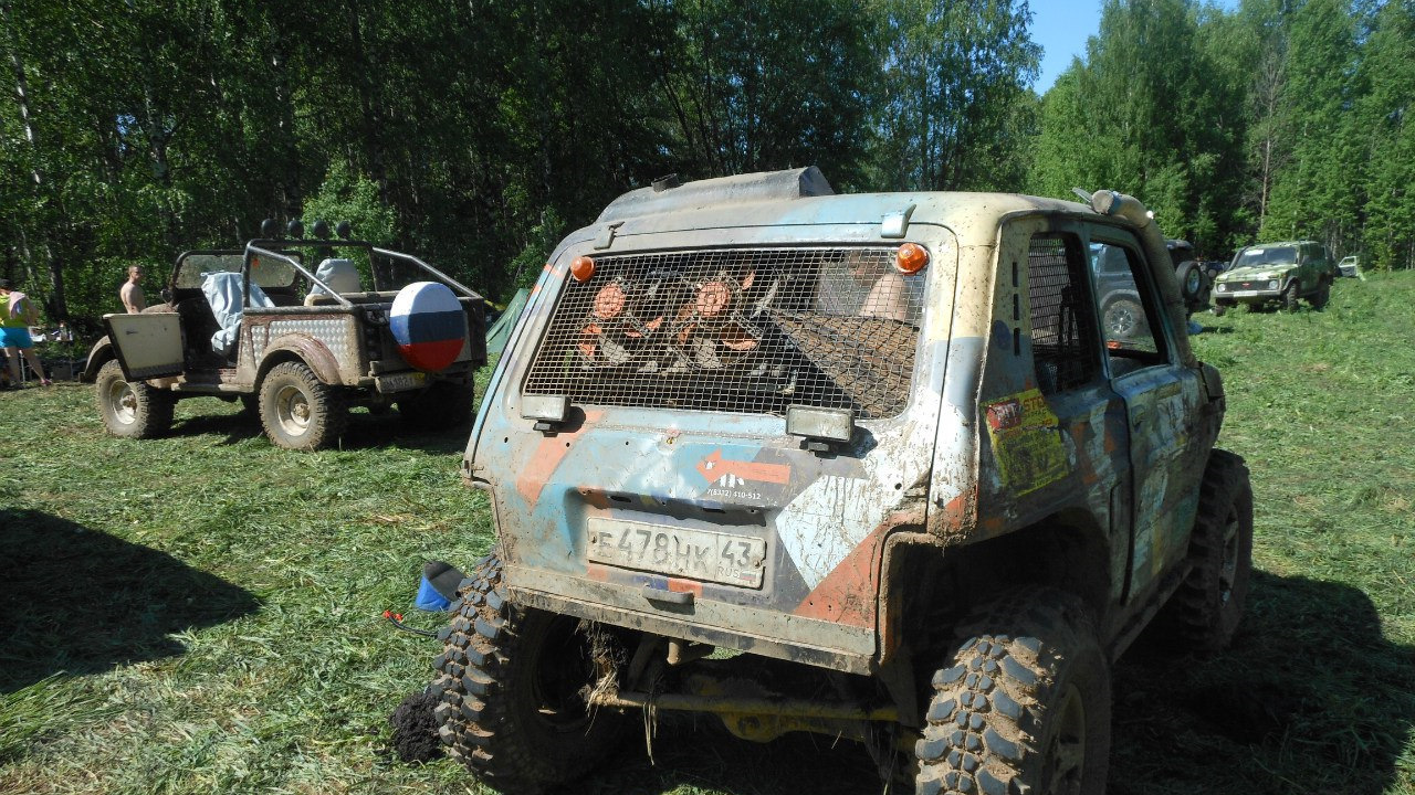

Кстати какие пружины и амортизаторы спереди? Есть ли проставки. А лучше фото.
Пружины 21214м, проставка 20мм под шаровой, 20мм под чашкой и нижний рычаг смещён вперед на 20 мм
А для чего смещается передний рычаг?
увеличиваем кастор, рулить легче колесо переднее смещаем вперед
